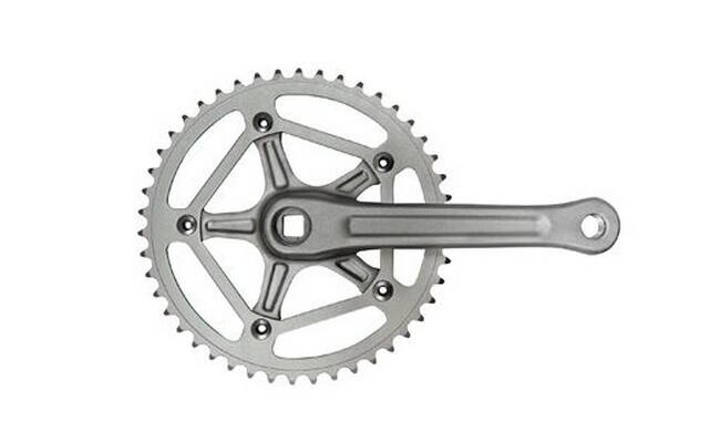

BOOTSMANN
На велопланеті знайшов підходящі по концепції шатуни, але ж ціна в 600 грн, це майже дорожче самого веліка(((((((
http://veloplaneta.com.ua/komplekt-shatynov-prowheel-single-solid-246t-f-1-46t-175mm-red
u_files_store_23_54969.jpg [ 27.19 КБ | Просмотров: 1846 ]
СообщениеДобавлено: 28.12.2014 14:46
Думав їх взяти, коли вони були по 280 :cry: , але тоді закінчилися.
Трохи поболгарив на зірці перемички вийде досить олдскульно.
З.І. От і почали змішуватись теми. Не чекайте, відкривайте свою і попросіть модераторів все, що не відноситься до ровера werewolf44 перенести туди.
СообщениеДобавлено: 28.12.2014 15:12
Мав пес буду ... :-P
Тоді краще взяти вже "Hipster" , але зняти з неї той дибільний надпис.
Ой бліііннн скільки моя коштує :facepalm:
:yes:
Просто почни тему і все, а там як привезеш раму і решта заліза, то фотооформиш :D

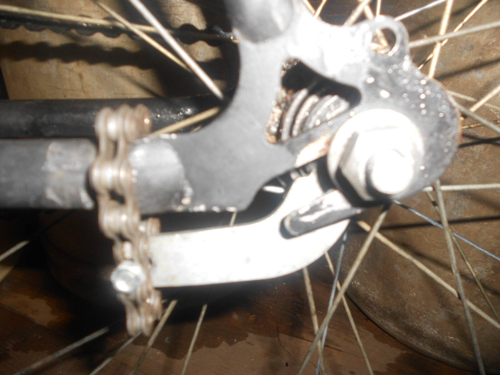

возможно ли собрать винегрет из ссср педалей и осей с буржуйской резьбой?плюс хотелось бы подобрать к ним промы

всем с наступающим! :santa:
DSCN4206.JPG [ 479.3 КБ | Просмотров: 1735 ]
СообщениеДобавлено: 31.12.2014 19:24
Сообщения: 3757
Город: Южный Урал
Возраст: 61
Зарегистрирован:17.04.2014
BOOTSMANN писал(а):
...я нашел выход, купив дешевую тройную систему и срезав с неё две крайние звезды, оставив среднюю 38т.
Я тоже одно время так делал. Правда, срезал только большую звезду, малую оставил а цепь набрасывал тоже на среднюю. Но месяц назад наловчился делать задние звездочки любого удобного диаметра добывая их из старых кассет и немного подпиливая кустарным образом внутренее отверстие чтобы подходили к односкоростной втулке.
СообщениеДобавлено: 31.12.2014 19:54
Сообщения: 107
Город: кострома
Зарегистрирован:22.12.2014
Kochegar писал(а):
ребят,как я понимаю,скоростная звезда под узкую цепь.одно время катал с хвзшной на 51 зуб и ничего хорошего в этом не было,кроме прибавки в динамике разгона на прямых,конечно.но перекос и износ цепи и и износ самой звезды...все таки нужно использовать односкоростную систему
