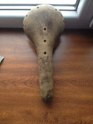

Пока о железяках!! Про седло буду спрашивать ближе а выходным )))) но могу задать вопрос и сейчас: как оставить светло-коричневый цвет седлу? Не хочу черное.
 Заголовок сообщения: Re: Старт шоссе , олимпийка 81г.р
СообщениеДобавлено: 12.02.2015 01:23
А никак.

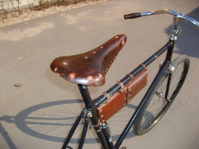

Вот разные сёдла вообще без окрасок - отодрал старую краску и обработал (умеренно) мазюкой:
viewtopic.php?f=31&t=28294&start=1065#p1236832
download/file.php?id=243032&mode=view/P1010393.JPG
https://farm6.staticflickr.com/5615/154 ... 576a_z.jpg
СообщениеДобавлено: 12.02.2015 01:29
:yes: і той кусок сідухі, що вище показував, теж нічім не покритий.

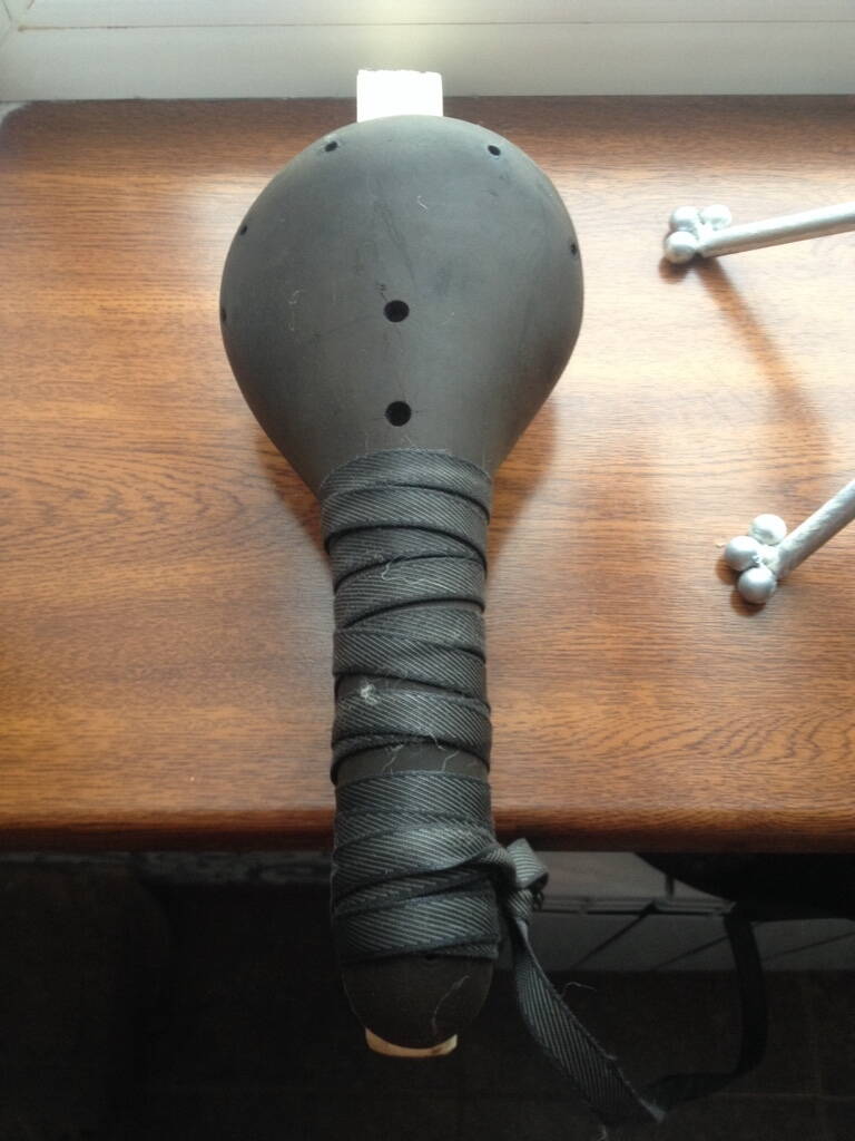

ImageUploadedByTapatalk1423736253.777379.jpg [ 79.74 КБ | Просмотров: 1795 ]
Ну вот хотя бы так! Я хочу коричневую обмотку на баран, такое седло более гармонично будет смотреться.
Зачищенное и высушенное седло просто отполировать с бесцветным кремом в несколько заходов?

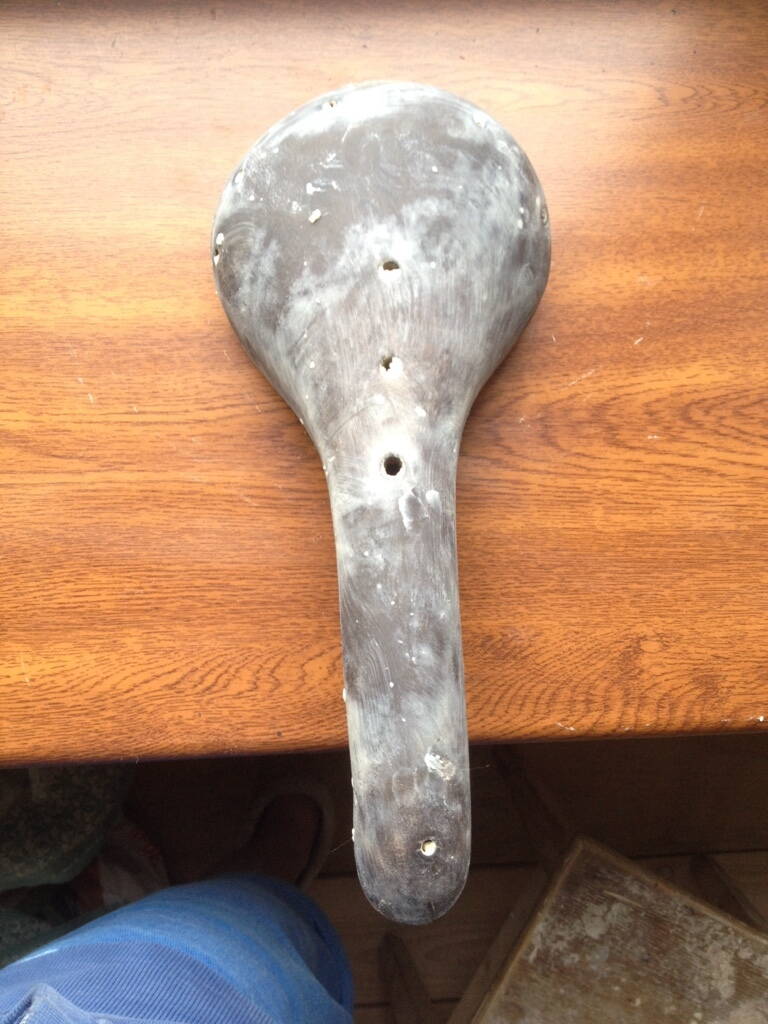

По поводу седла.
Порядок действий : сухое седло отполировать , нанести обувной "твист" бесцветный , и оставить на ночь? Потом снова полировать?
СообщениеДобавлено: 14.02.2015 21:17
Сообщения: 680
Город: Бровары
Зарегистрирован:14.05.2014
Так как на счёт седла правильней сделать?
СообщениеДобавлено: 14.02.2015 22:14
Дык, Вы уже всё написали :D
После шлифовки оно напоминает замшу. Эту замшу войлочным кругом полируют - в отличие от металла, с которого снимается слой при полировке, кожа просто заглаживается. А потом кремом, чтоб ночь простоял и полируем тряпкой, аки ботинки.
С нижней стороны я аквастопом брызгаю.
Бывает очень жёсткая кожа - самая лучшая, так на ней замша не получается - здесь просто мелкой наждачкой по мокрому содрана поверхностная заводская краска, ворс не поднимается - скребёшь, как по стеклу. После высыхания лёгенько покрыто шеллаком, без всякого жира. После сезона выглядит точно так же. Но такие сидухи - редкость.

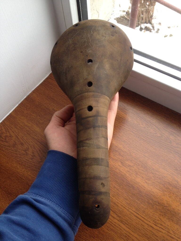

Блин не выходит равномерный цвет. ((
ImageUploadedByTapatalk1423990649.592554.jpg [ 251.67 КБ | Просмотров: 1653 ]
ImageUploadedByTapatalk1423990640.432342.jpg [ 203.42 КБ | Просмотров: 1653 ]
СообщениеДобавлено: 15.02.2015 12:12
:yes: После жира будет темнее и равномернее. Если не лень, ещё полируйте до жира. Можно покрасить саламандрой (только для нубука-веллюра), конечно, но это кучеряво по деньгам сейчас, и хз, долго ли эта шкура прослужит - стОит ли тратиться. С другой стороны, бмаленького баллона хватит сидухи на четыре.
И ещё темнее будет.
Если что, цвет нужен самый светлый 006 - светло-коричневый. Краска эта пропитывающая, а не перекрывающая, поэтому она просто добавит минимум пигментации, но всё равно цвет будет ещё темнее.
