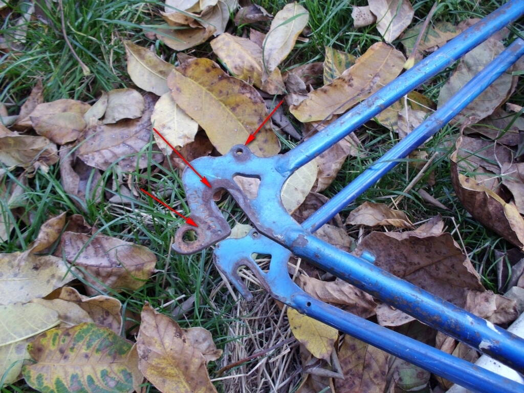

Угу мені хочеться, щоб він був трошки сучасненький! Принаймі вийти з початку минулого століття, на його середину :-P + цей велосипед має бути максимально зручно транспортабельний, машина багажник бла-бла.

А еще один вариант это переделать дропы на горизонтальные, это по сложнее чем продлить паз в дропе.
Коля это будет схематично как я делал у "Автоматика" это вполне жизненная схема.
:yes: Да Серьій !
Я взагалі не бачу проблем в продовженні пазу: просверлив,прорізав,облагородив :D
З горизонтальними буде значно більше двіжу, але кошерніше :roll: ... треба подумати!
DSCF5577.JPG [ 368.57 КБ | Просмотров: 3712 ]

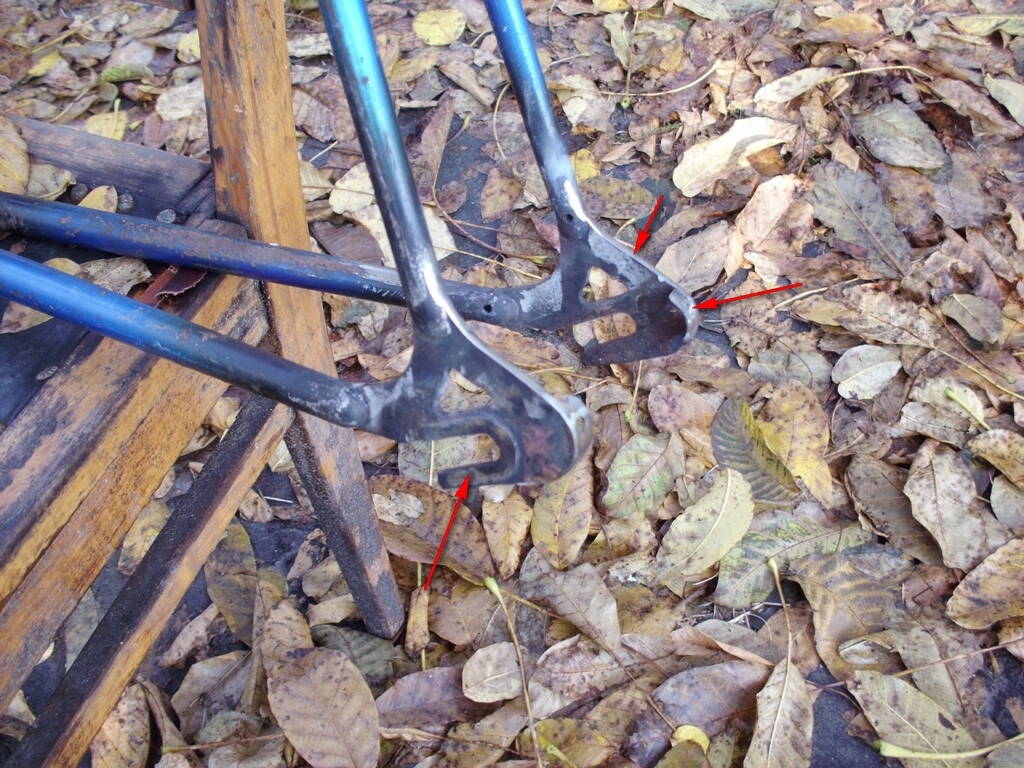

:D
Втулка - Жыр :yes: (пол-Куренёвки, где меня застал звонок Коли, услышали, что во Львове рай велозапчастей :lol: )
А ведь концепция в интересную сторону подрихтовалась, если подумать.
Не даёт тебе судьба кроководская банальные велы строить :lol: Шоссер.. туринг... - какая проза :doubt:
:D
:lol:
Коооость :roll: драгмет !
заклепки.jpg [ 834.31 КБ | Просмотров: 3710 ]

Я думаю если облагородить то будет в самый раз.
Не, ну на фоне втулки не так радует :-P В мизерных количествах и наточить недолго :D .
Ага, так там не тело дропа укорочено, а прорезь. Так можно действительно дорезать - будет как на Украине с косыми дропами.

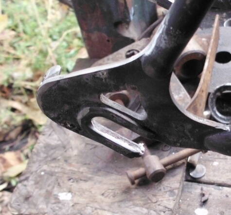

Хз, я повадился делать натяжитель на косые дропы (часто на одну сторону - правую).
viewtopic.php?f=31&t=160854&start=270#p1178791
Из недостатков - необходимо скручивать гаечку для снятия колеса. Достоинство - это работает, выглядит пристойно.

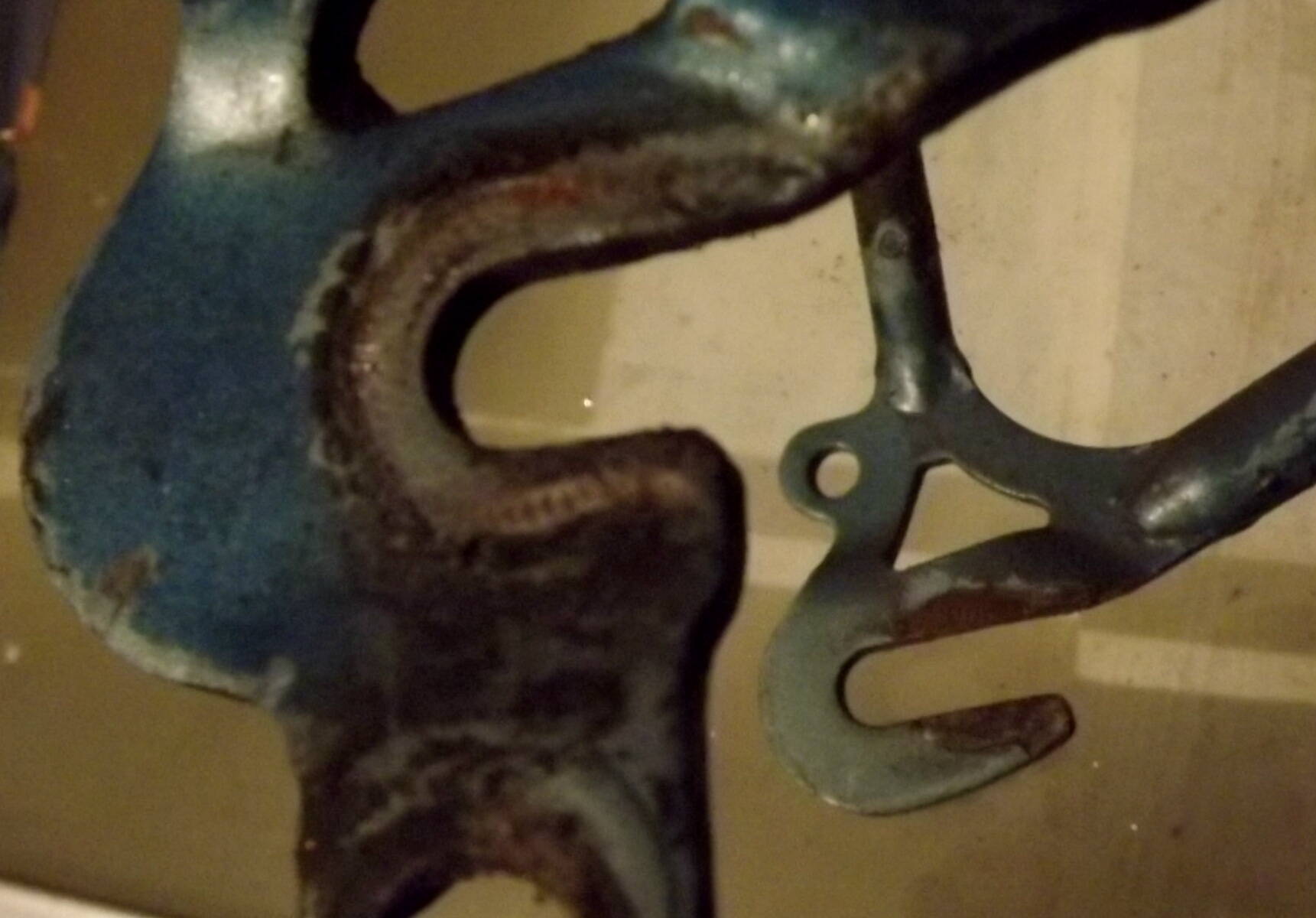

А вот модифицированый недавно дроп туриста - обрезаны лишние ухи, добавлен такой натяжитель, усилен (правда, в отличие от стартоновских, они не ломаются) и облагорожен накладкой, можно повторить :
DSCI0151.JPG [ 705.3 КБ | Просмотров: 3695 ]
DSCI0165.JPG [ 163.25 КБ | Просмотров: 3695 ]
DSCI0159.JPG [ 727 КБ | Просмотров: 3695 ]
