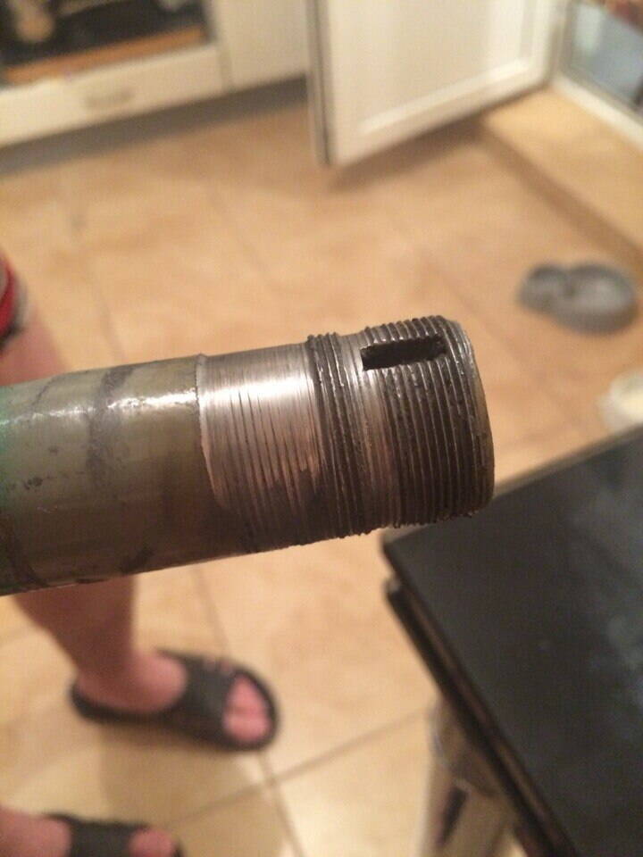

Такая вот резьба на новой вилке в месте контакта с верхним конусом.
Есть идеи как это произошло и можно ли исправить?
4alTJz8kMuA.jpg [ 95.88 КБ | Просмотров: 1121 ]
 Заголовок сообщения: Re: Первый шоссейник, первый опыт
СообщениеДобавлено: 30.04.2015 23:57
Сообщения: 4621
Город: Зеленодольск
Возраст: 56
Зарегистрирован:08.07.2014
taras_antares
Ну, произошло наверное когда верхняя гайка ослабла, шарики из верхнего сепаратора высыпались и резьба тёрлась по чашке.
А исправить - наверное только другой кусок трубы наваривать с резьбой?
Хотя по идее этой резьбы должно хватить и без ремонта.
