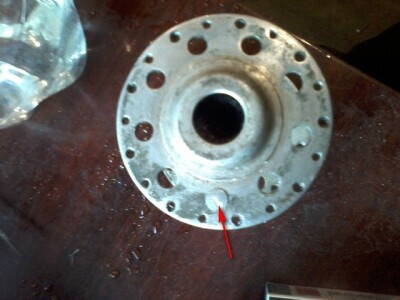

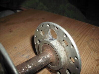

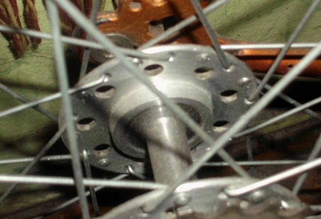

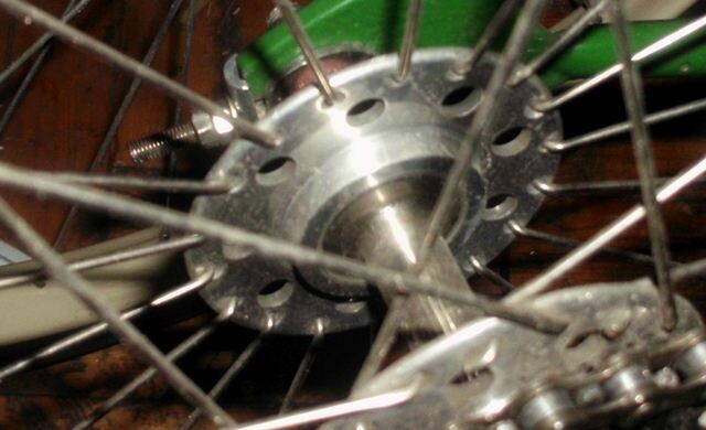

kuzja писал(а):
Как так? На фото автора я нарисовал уголок в месте соединения оси и фланца (фото 2 ). Там явно видно что высота больше по сравнению с моей втулкой (фото 1)
тоже сравнивал в живую,заметил что больше
 Заголовок сообщения: Re: Турист. Принимайте в свои ряды.
СообщениеДобавлено: 14.11.2015 17:04
Ммм. На штатной передней не так. Нет уступа этого. Ну и ось тоньше. Это очень похоже на заднюю, которую переделали в переднюю путём перепрессовки фланцев - правый с резьбой выкинули, на его место напрессовали тоже левый от другой втулки.

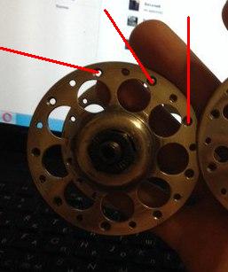

Но лучше не баловаться с радиальным набором. Так, для очистки совести, проследить, чтобы спица около самой тонкой перемычки шла правильно - не на вырывание этой самой перемычки. Типа как-то так:
Ma1dLnwMl2U.jpg [ 13.28 КБ | Просмотров: 1374 ]
Понятно, есть гении, которые что угодно сломают. Я уверен, что такое не сломал бы.

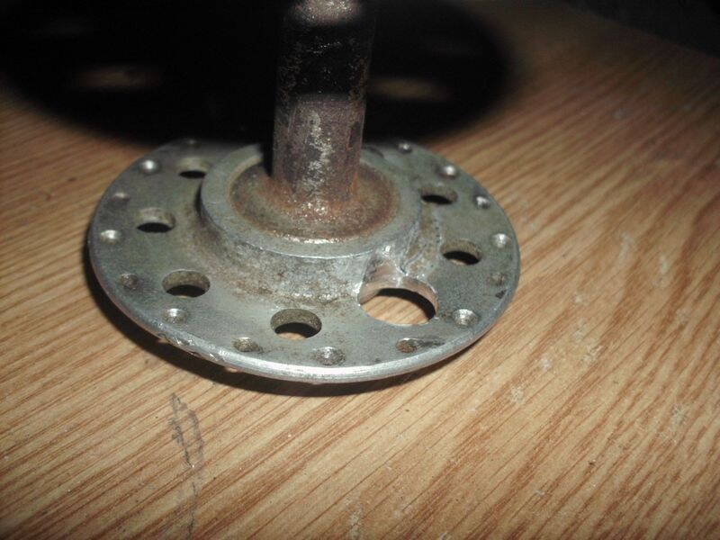

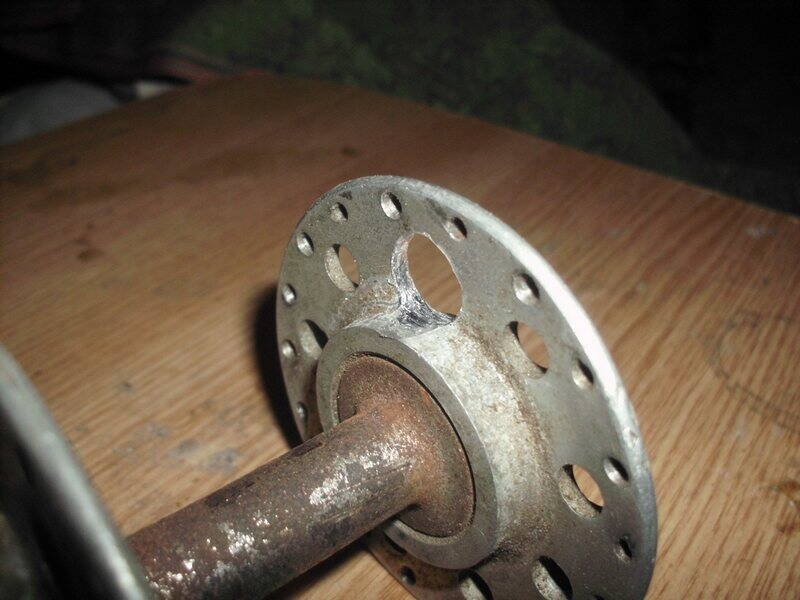

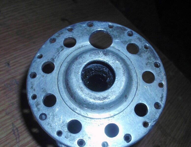

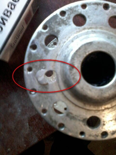

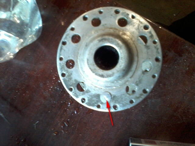

Вот:
Чтобы просверлить это дело без фрезерного или какого-то такого станка, пришлось сделать алюминиевую заглушку в отверстие (фотки телефонные, извините за качество - фотик не взял). Без этого не получится рассверлить отверстие со смещением центра.
20151115_143304[1].jpg [ 124.18 КБ | Просмотров: 1337 ]
Накернил новый смещённый центр и засверлил сверлом небольшого диаметра:
20151115_143747[1].jpg [ 117.03 КБ | Просмотров: 1337 ]
Потом рассверлил, чем попало. Попало сверло 12,5:
DSCI0873.JPG [ 86.7 КБ | Просмотров: 1337 ]
DSCI0872.JPG [ 77.88 КБ | Просмотров: 1337 ]
DSCI0874.JPG [ 79.24 КБ | Просмотров: 1337 ]
Похоже?
Если реально делать по красоте, мне кажестя, лучше всего использовать сверло (ну, лучше типа торцевую фрезу и станок соответствующий) диаметром 11 мм. Внешний край отверстия по внешнему краю существующего, а внутренний не будет наползать на прилив фланца.
Так что больше всего похоже, что сабжевая втулка изготовлена так, как я и предполагал вчера - напрессовкой на корпус задней втулки ещё одного левого фланца взамен правого. При сохранении задних подшипников и оси. Получилась несколько усиленная и рестилизованая передняя втулка.
