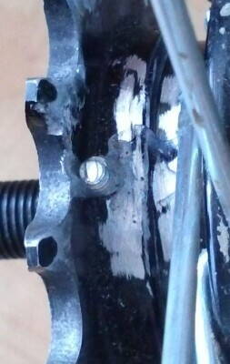

Кратенько. Стодвадцатикилограммовый друг умудрился сорвать резьбу, пришлось сделать парочку штифтов, на резьбе. Неказисто, зато надежно. Псевдопензенская цепь резиновая.
Начал подумывать о сборке собрата по духу на дорожной раме с толстой злой резиной для выездов с друзьями грязь помесить. Кажется, надо бы для В-542 нового хозяина подыскать такими темпами :D

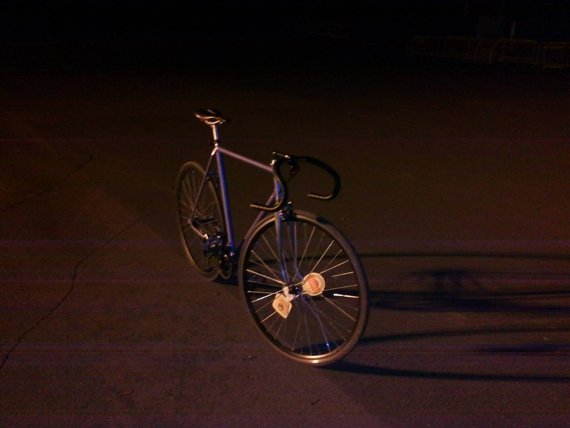

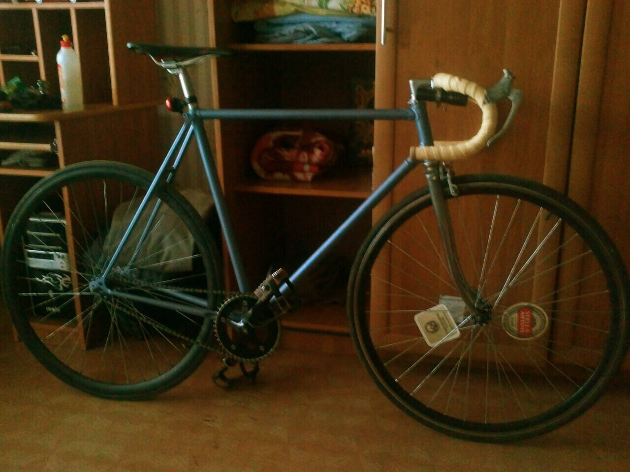

Пару слов о "дровах".
1. Лопнула ось в задней втулке. Пришлось напрячь токаря.
2. Вчера размололо подшипник и заклинило рулевую (насыпал новых - посмотрим, что будет).
3. Проблему постоянно рвущейся цепи решила более дорогая (но не менее китайская) цепь с маркировкой "MAYA" (в рот мне ноги), вообще с односкоростными цепями в бывшей МАССР, мягко говоря, задница.
4. Дрова решили перекраситься в цвет "юпитер" (автоэмаль марки "Mobihel", цвет №473). Вид стал презентабельнее. Selle Italia перестала гармонировать, просится либо пластиковое трековое хвзшное, либо черпак.
5. Так же надо забрать у знакомого тормоза с боковой тягой (сз) и придумать что-нибудь с тормозной ручкой погармоничнее.
6. Аля замшевая тряпочка из "Fixed price" превратилась в обмотку. На вид понежнее, конечно, ленты из тканей, но нужного цвета ленты-стрейч не нашел.
7. Два раза бабахали китайские камеры от 7 атм., хотя по маркировке вполне давлению соответствовали.
8. Хочу глубокий баран.

- тормоз сз;
- обмотка из киперки;
Думаю купить MKS Sylvan Road, либо попытаться найти те китайские педали, на оси от которых идеально ставятся хвзшные рамки.
in b4: цепь "висит" :D

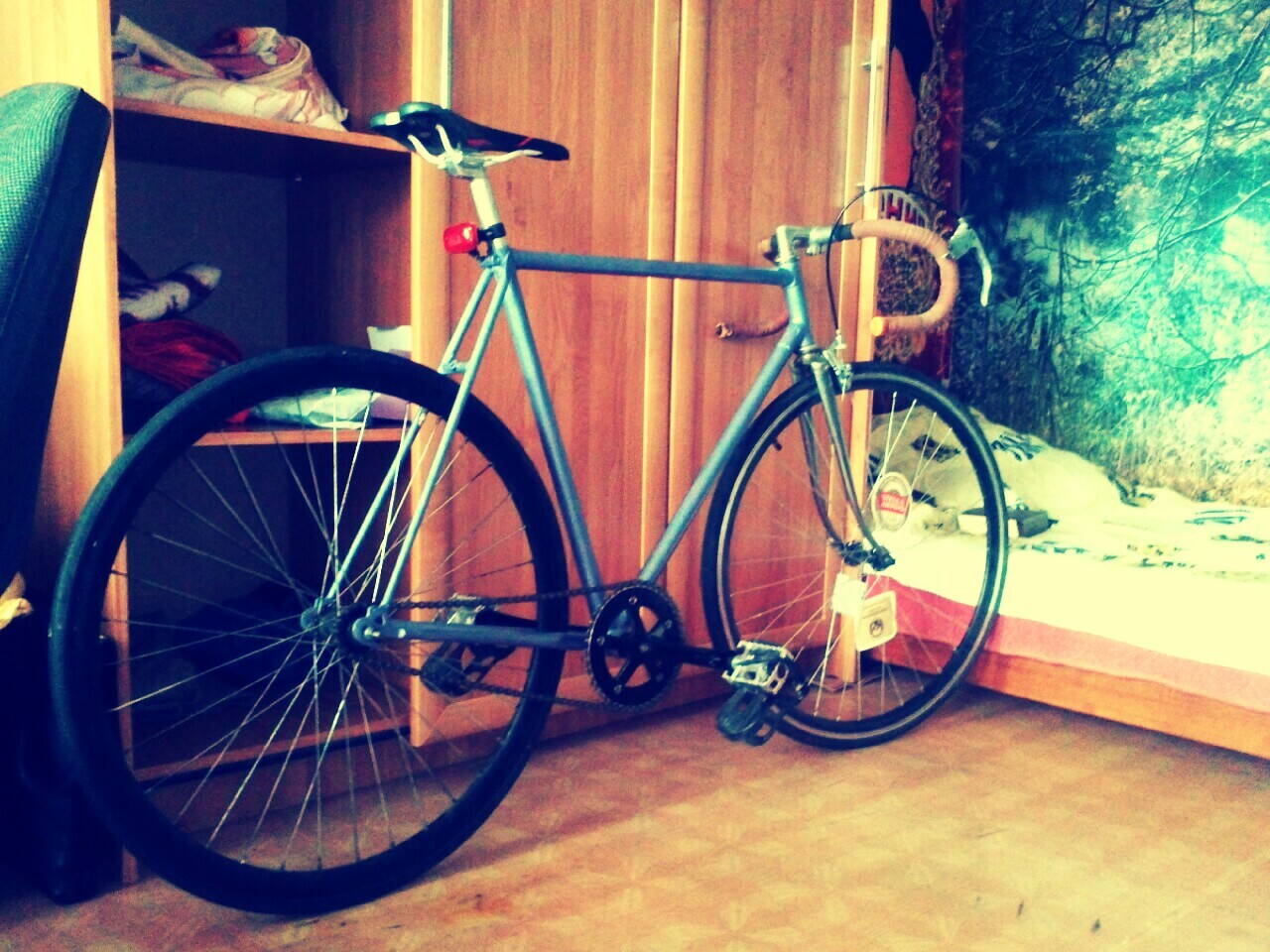

Поставил Nitto b123. Покатал неделю - так и не понял удобный он или нет. Поиски идеала продолжаются.

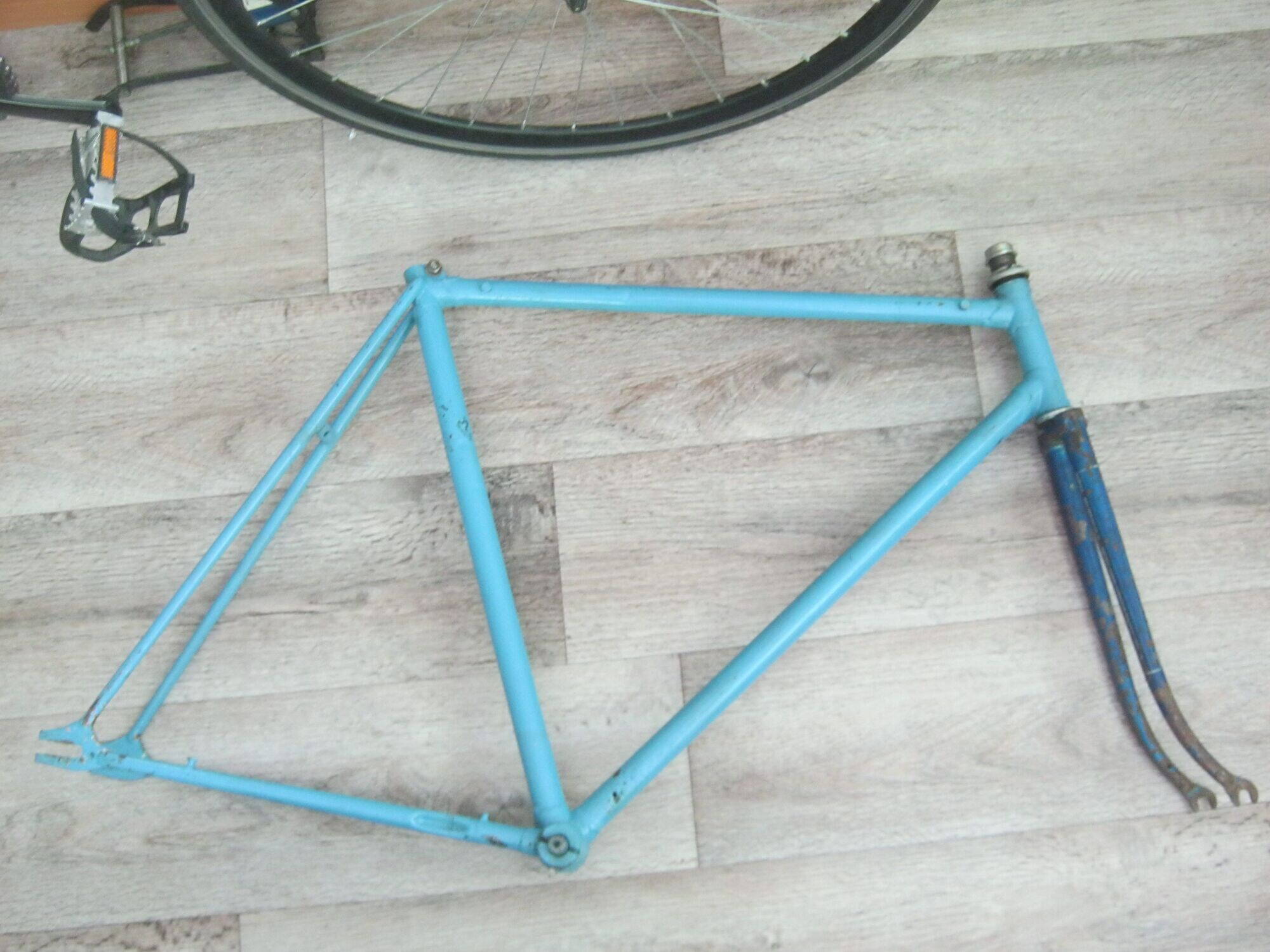

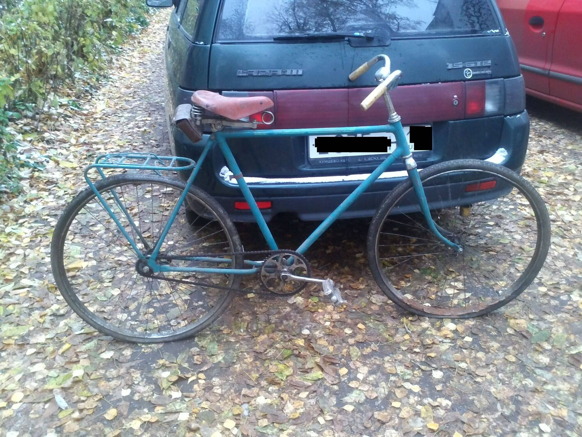

Кратенько. Сезон близок к логическому завершению. B123 все-таки прописался на пмж в компании с выносом 3t. Хотя, может, поищу "буллхорн" кошерный.
Также отдали В-133, состояние так себе - передний обод сгнил от сырости в подвале, крыльев нет.

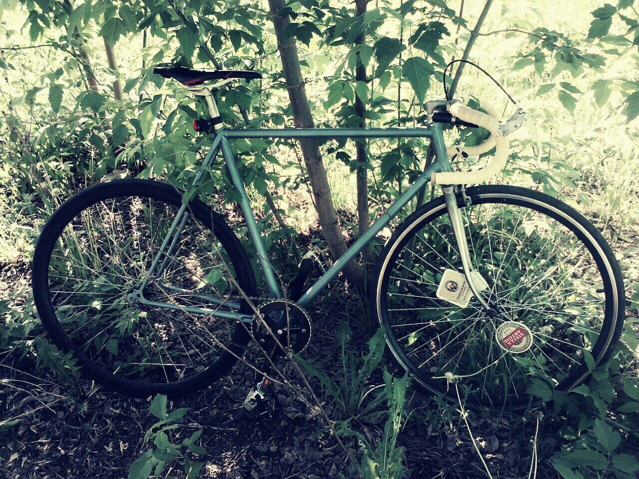

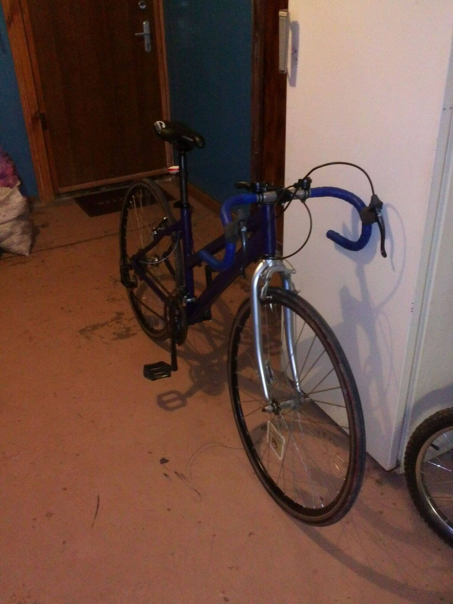

Внезапно выпало четыре дня выходных. От хронического безделья решил взяться за "Суру". С помощью упоминания матери с применением в некоторых местах ножовки, ибо кто-то очень ленивый вместо замены болтиков-винтиков со слизанной резьбой применил старую добрую сварку, ну да ладно. В пыточной осталась только каретка (по ощущениям одну чашку забили молотком, вторая пока откисает в ведехе), если не смогу разобрать узел - попробую "промыть" его через подседельную трубу. Можно, конечно, выкорчевать все к едрене фене, но желанием заняться слесарными работами не располагаю. Краска/хром так себе, думал пол слоем грязи будет лучше. Еврейский вынос (с одним болтом, экономия (sic!)) отправился в дальний ящик,
в помойку
надо бы найти что-нибудь стальное и короткое, туда же отправились педали с цепью (последняя вообще имела несколько звеньев на гроздях каких-то). Оставшиеся хромированные детали положил отмачиваться в уксус. Посмотрим завтра что да как.
Жена ныла, просила велосипед полегче, с ее ростом найти что-нибудь недорогое подходящее было, мягко говоря, проблематично, поэтому взял за основу какой-то Stern сотворил нечто ужасное из имеющегося хлама.
В-542 окончательно отравился в небытие.
в подвал
При наличии свободных средств, может быть, опять соберу туринг, хотя целый год простоял он без выезда, так что стоит ли.
Флагман гаража, наверное, сменит раму (попался на глаза Leader Fox) и колеса, думаю в сторону ободов alexrims r450 (вменяемые бюджетные обода) и сз-втулок.
Словом, ничего интересного.

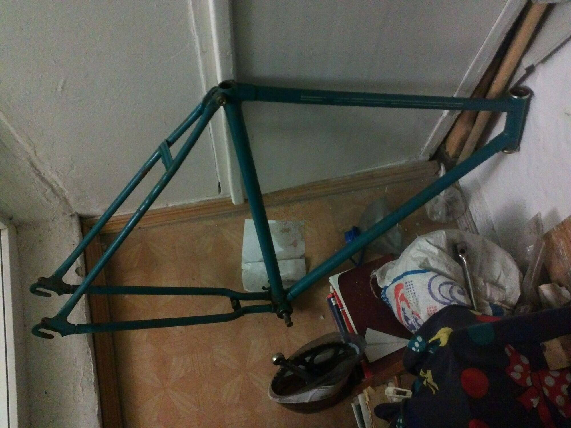

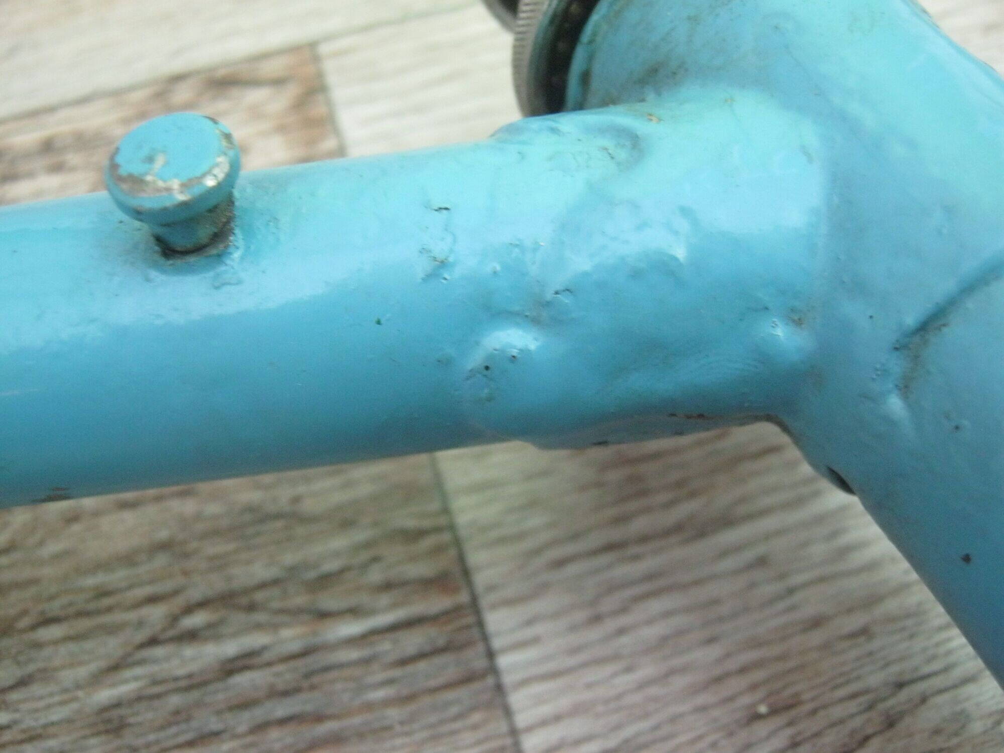

Вороне Б-г послала кусочек сыра, а мне раму от в-62.
Из плюсов: относительно ровная, нет критических вмятин.
Из минусов: покрашено сортирной краской в n-слоев без разбора (поверх чашек, каретки и всего прочего), вилка от дрокера (и та не внушает доверия - коррозия, дропы враскорячку), бонки (изготовлены с использованием еще и сверления :facepalm: ), подозрительные наплывы, задний мостик с намеком на трещины.
Такие вот дела.
