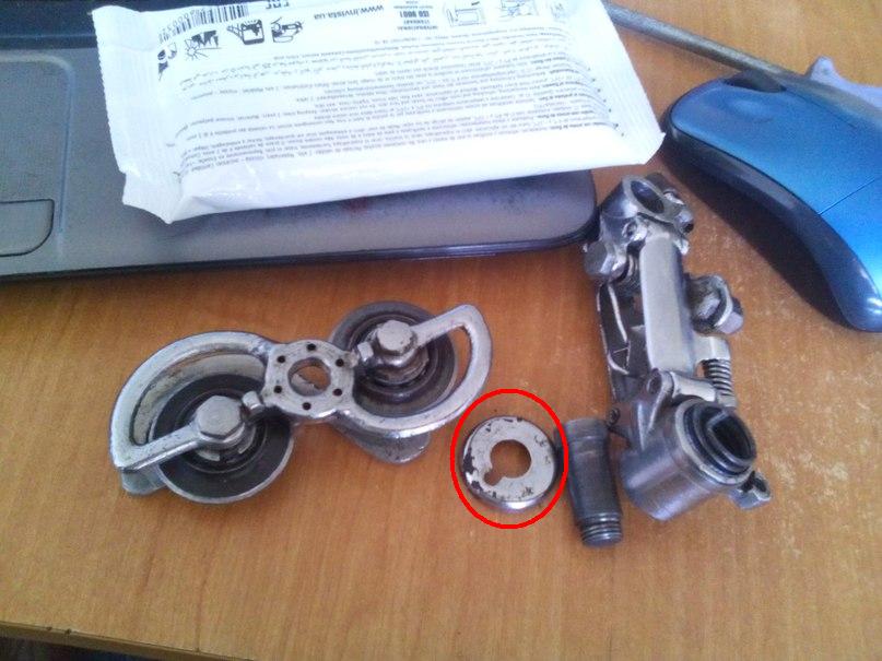

Евгений Ващенко писал(а):
ЧЕГО НЕ НЕТ/хочу купить:
- пыльник заднего переключателя
А что это такое "пыльник заднего переключателя"?

вот! этой детали у меня не хватает

Евгений Ващенко, впервые вижу подобную деталь.

taras_antares
обладатели такого заднего переключателя, утверждают, что она должна быть.
taras_antares
На моем переключателе она есть. Только называется она, кажется, шайба корпуса пружинного...
Надо глянуть, если еще сохранился каталог.
 Заголовок сообщения: Re: ХВЗ Чемпион 61 года №9690
СообщениеДобавлено: 14.01.2016 18:35
Да, должна быть

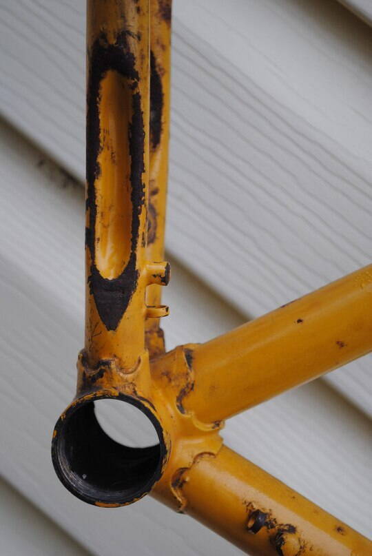

1) Правое перо у кареточного узла протерто ведущей малой звездой МТБ системы (еще и вал под квадрат короткий ставили). Отдал запаять мастеру (фото запаянного места будут позже).

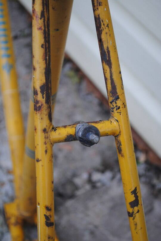

2) Есть сомнения в целостности правого шва верхнего заднего мостика - ТРЕЩИНА? при насильственном разведении перьев сочленение мостик-перо неподвижно, трещина? не увеличивается и никак себя не проявляет. По шву идет ржавчина, чего не наблюдается на противоположной стороне. Счистил над швом ЛКП трещина? сомнительна. Хочу от греха подальше отдать запаять (дорожу остатками ценного ЛКП, но зато буду уверен в надежности на все 100%).
4) СОЦ.ОПРОС: подкрашивать дефекты ЛКП или на зачищенный металл положить прозрачный лак?
Судя по фото, нужен капитально-профилактический ремонт рамы. если не запаять трещины и ослабленные места, то езда на веломашине будет потенциально опасна.
Если рама планируется в музей на вечный прикол, то можно и не красить.
Если будет ездить, то нужно красиво покрасить и будет конфета...

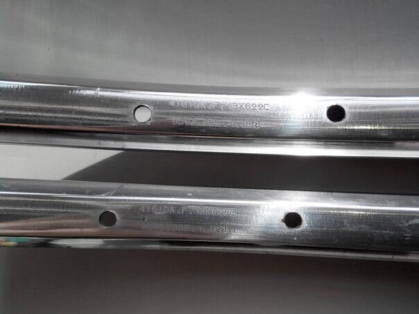

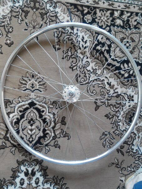

Камрады, решил заиметь еще один вилсет под клинчер.
Купил б.у. обода ригида 622х13 низкопрофильные двойные, но не пистонированные.
ригида.jpg [ 42 КБ | Просмотров: 2572 ]
Прочитал Шелдона Брауна и решился "набить" колесо.
wheel.gif [ 15.48 КБ | Просмотров: 2572 ]
Скажите, пожалуйста, правильно ли я его собрал?
набил колесо.jpg [ 103.21 КБ | Просмотров: 2572 ]
Заранее спасибо за отзывы.
Это пыльник прикрывающий пружинку. Из консервной банки можно сделать или шайбы!
Надо фото втулки сбоку под углом, чтобы было видно оба фланца.
