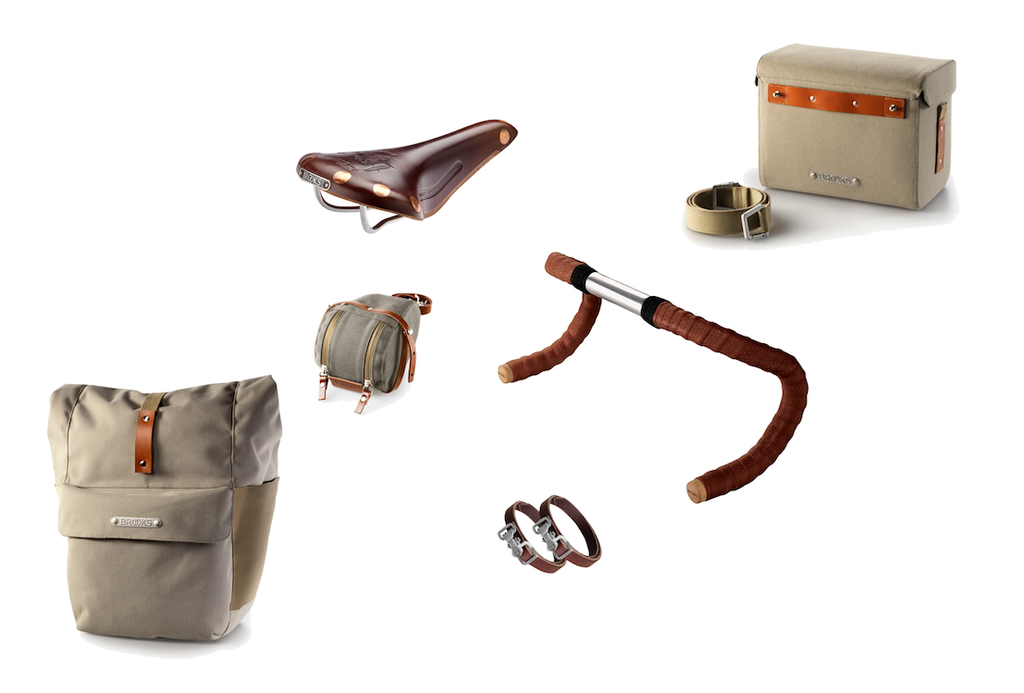

Так, буде тільки задній багажник (переднього не буде) на якому буде висіти комплект кофр(фото), також в планах нарульна і підсидільна сумки, але їхні моделі,розміри і кольори вже будуть підбиратись на готовому велосипеді.
Є ще така фігня як маркетинговий відділ Брукса мені звичайно до нього байдуже, але прислухатись варто, все так люди з освітою і на те заточені. Так ось, випадково натрапив на таку рекламку і планую її повторити на цьому велосипеді.

в курсе что к Brooks Isle of Skye Handlebar Bag крепление Ortlieb Klickfix требуется?
Тоже симпатичный наборчик - Изображение

Юрий Краев, дякую погуглю.
А є ссилка на то джерело, звідки Ви фотку стягнули?! Симпотний турінг тільки як на мене сідло/обмотка лінійки Cambium тут не дуже, шкіра буде кращє.

Бегущая Черепаха
http://cdn.velonews.competitor.com/
http://cdn.velonews.competitor.com/file ... sBags.jpeg
