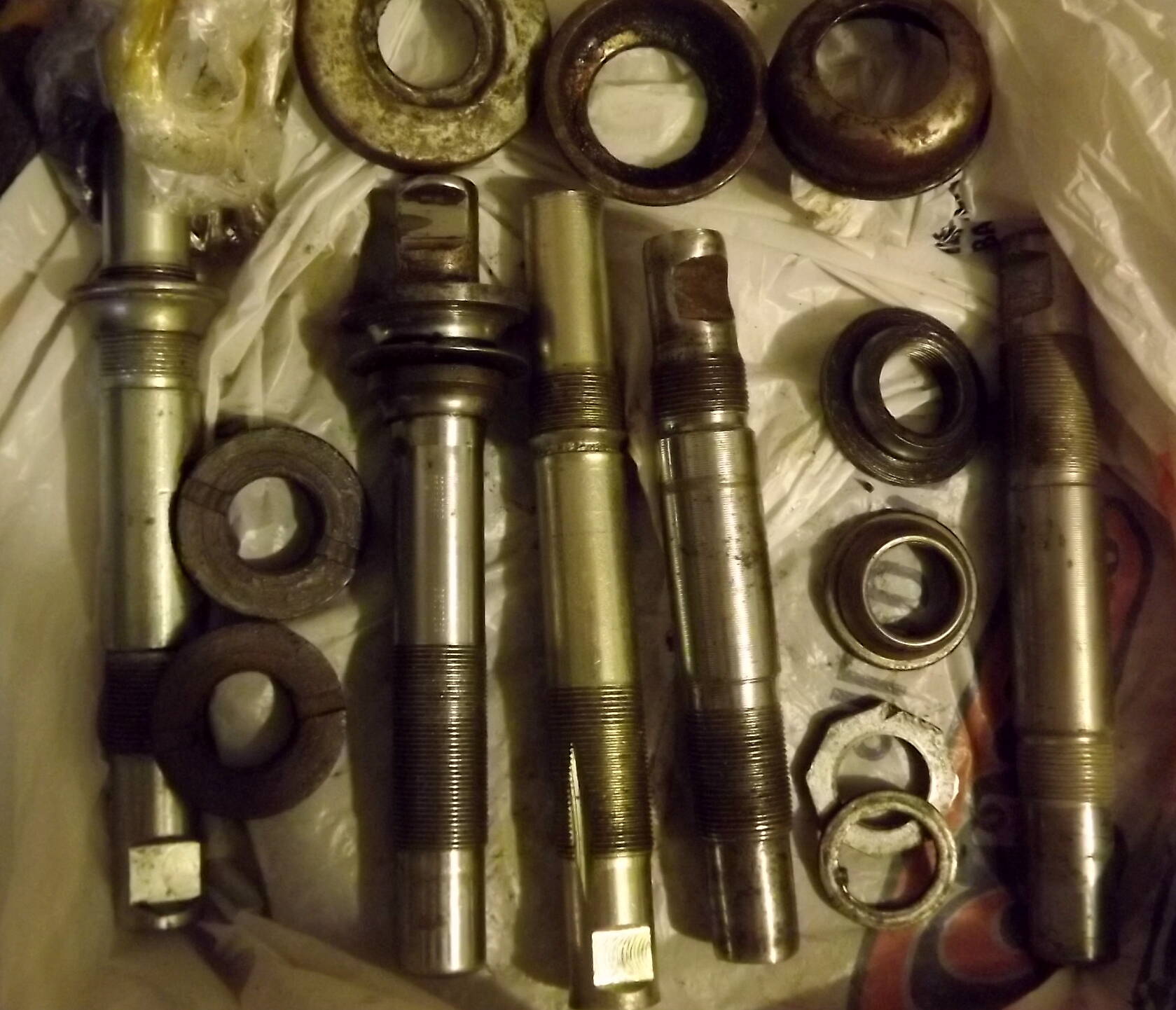

А вот про каретки Томсона, кстати (правда, довоенные): viewtopic.php?f=31&t=160854&p=1371713#p1371713
Аааааааааа ... шас Кость не по лінуюсь піду, сфоткаю :D

Кубанец писал(а):
перерезать резьбы...Хотя решение хорошее.
"Эт-то НЕ СЕРЬЁЗНО... :twisted: 330 - каждому!" (с)
По крайней мере в немецких втулках ось КАЛЁННАЯ. :thewall:
Вот, пол-года назад убедился: download/file.php?id=386492&mode=view/IMGP5058.JPG
Что до гаечной резьбы - в пятницу буду около велика, постараюсь не забыть измерить...

И ещё вспоминается: вроде у нас кто-то применял ШАТУННЫЕ гайки от ВАЗ... (стоят копейки - вдруг прокатит?)
На :D :
DSCF7219.JPG [ 875.28 КБ | Просмотров: 1413 ]
Ще +1 вал я не знайшов, в своїх безпорядках і один відповідно стоїть на вєліку .... кАшмАр :facepalm:

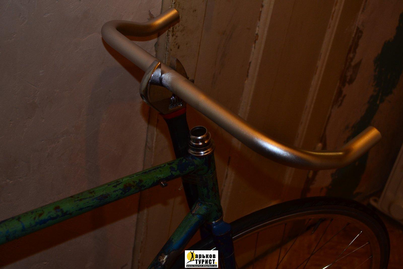

Руль такой? Хз. Не говорю, что фигня, может и наоборот, но...
Так, срочно нужно макеты лепить (Бегущая Черепаха Коля, скажи ему! :D ) , а то понакупите всякого... Ведь если отдельно набрать железяки, каждая из которых нравится, вместе они могут сложится в монстра-гибрида имени Мичурина. Как по эстетике, так и по технике.
Пример по технике (точнее по энгономике, но в велосипеде это неразрывно): Моему другу очень понравилось новенькое украиновское седло, и он у меня его отжал. Натёр косметикой, вылизал. Ещё ему очень понравился такой туристический руль - тонкий стальной баран, шире и длиннее спортивного
Классный руль - жалею, что на свой туринг такой не поставил. Он пошёл, купил его.
Это всё было прикручено на велосипед (синий), тщательно по науке отстроено (от до миллиметров любит выверять посадку - понимает важность этого дела, особенно для туризма):
Первые несколько поездок были в кабак на берег, мы там собираемся - 2 км от него. Через пару дней смотрю.. презжает на седле от своего джаинтовского ашана :shock:
Вот было неудобно, и песец. Ляжки сзади намуливает. Думал привыкнет - нифига. Так проездил на том ашановском седле, пока недавно не добыл спортивное чепрачное ХВЗ.
Седло то украиновское ведь отличное - качественное, удобное. Руль тоже офигенен. Но он упустил правило "узкое седло=низкий руль, широкое седло=высокий руль". Уговаривал сам себя, что руль стоит выше, чем на спортивном, что можно привыкнуть - на сколько там то седло шире, чем нужно, но жопа не согдласилась.
Такие вот мелочи.
ANDYBAZ Калёная, И шо? в советских тоже непростая...
Ну видать у ихних и наших термистов разное "чувство ответственности за проделанную работу"... :cry:
Особенно если в понедельник утром...
[spoiler][img]http://xt.ht/phpbb/download/file.php?i:shock:
Согласен на все 100%
Потому и советуюсь с вами так как пока не очень ещё разобрался с эстетической составляющей...
Седло хОчу такое, Charge Spoon:

На шоссейный вел оно. А у Вас что вообще замышляется? :smile:
 Заголовок сообщения: Re: Немецкий "крокодил".
СообщениеДобавлено: 11.11.2015 12:37
Я применял. Гайки от болтов, крепящих крышки шатунов, от двигателей ВАЗ, от 2110 - поинтереснее. Резьба там М9, под ключ 14. Подходят к Шимановским передним втулкам.
Как видите, пока в поиске... :oops:
Тогда получается, если шоссейник - резина должна быть узкая и баран...Шоссейник с планетаркой? Вот, честно, пока не знаю, хотелось бы увидеть варианты и собрать наиболее близкий и похожий...
Все его историю конечно знают, но резина не очень узкая...А можно без барана?

И раму шоссейную :yes: Резина и баран - вторичны.
