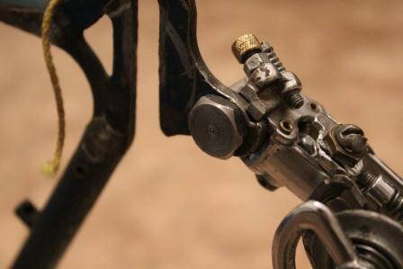

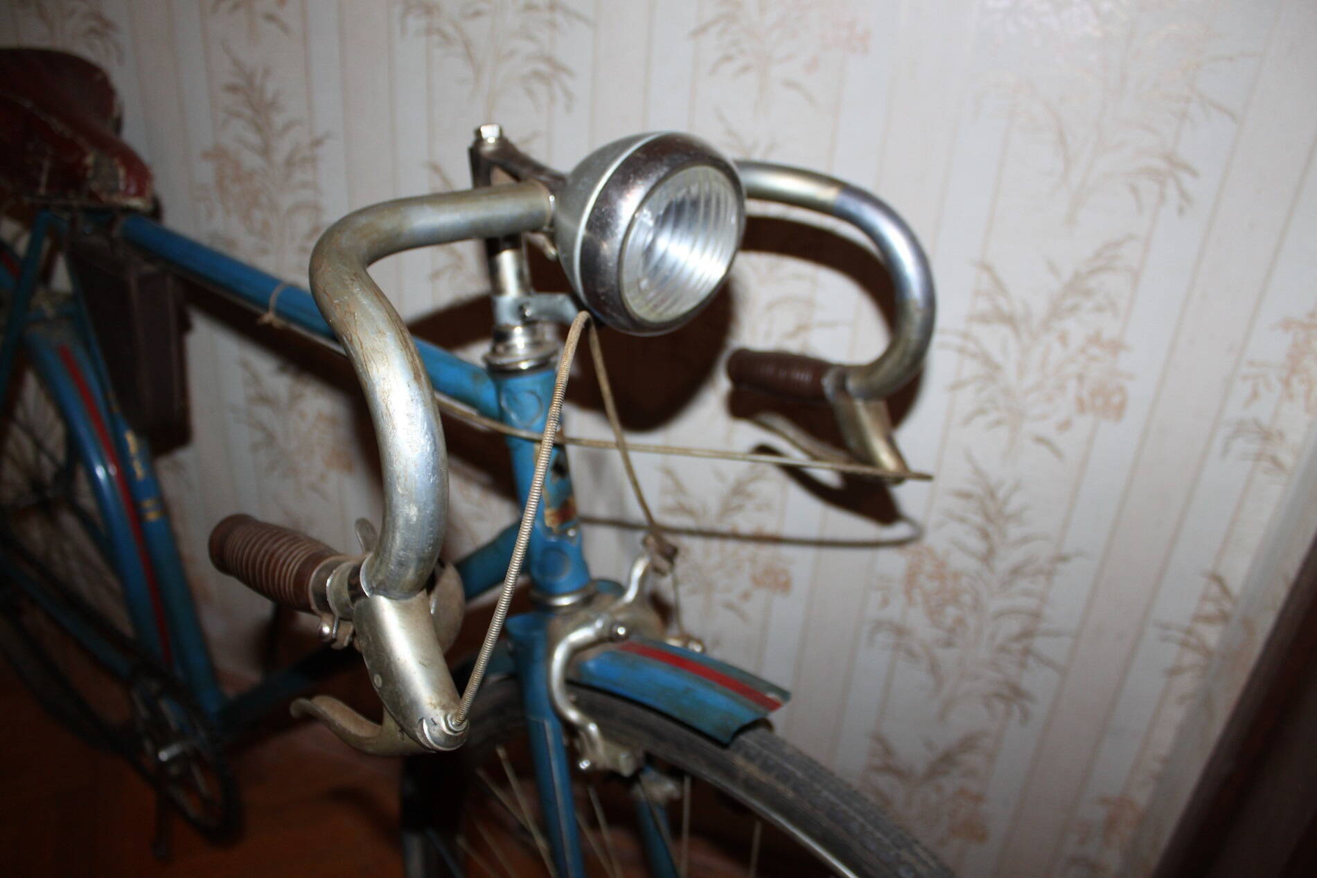

Мал по малу дело идет. Отчистил тормозные ручки, поправил геометрию рамы и самое главное разобрался с креплением заднего переключателя к петуху :D

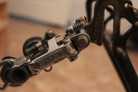

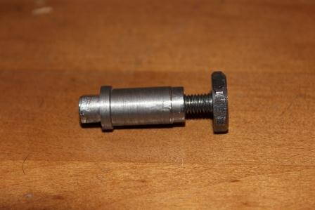

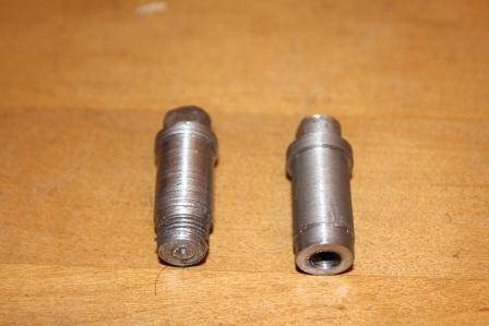

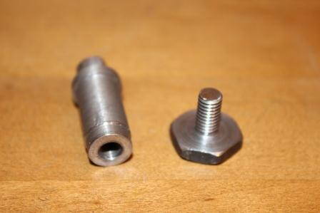

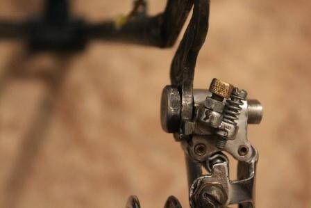

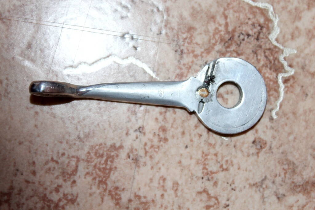

Решений по ремонту крепления переключателя к заднему петуху было много, но пришли к данному. Почему именно такое? Да вот решили на техническом консилиуме :beer: и пришли к данному. С слева родной.

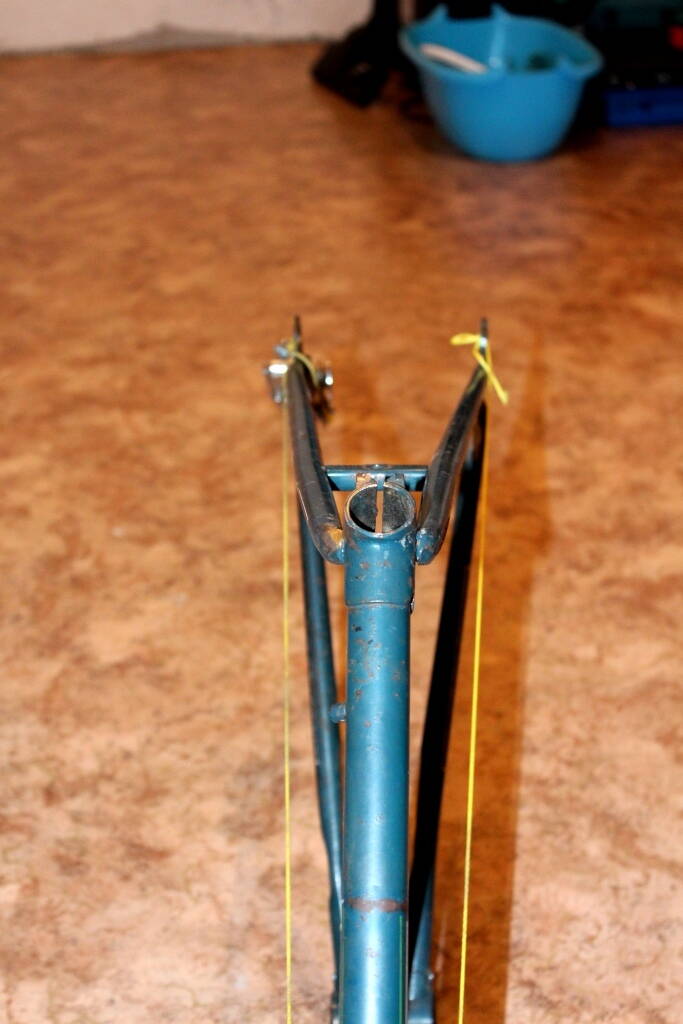

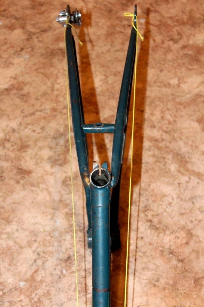

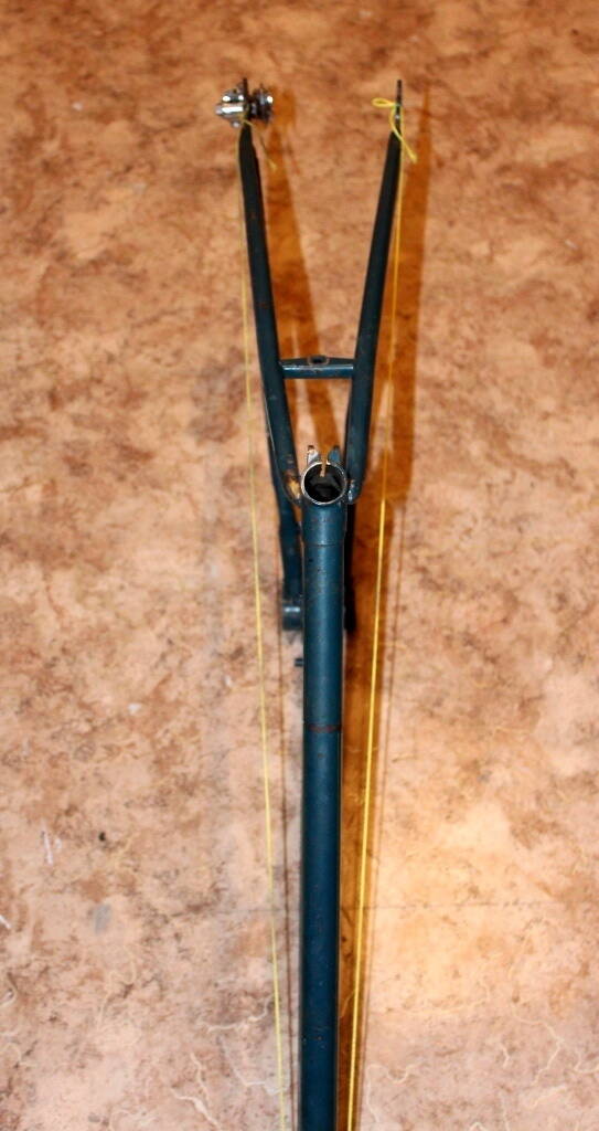

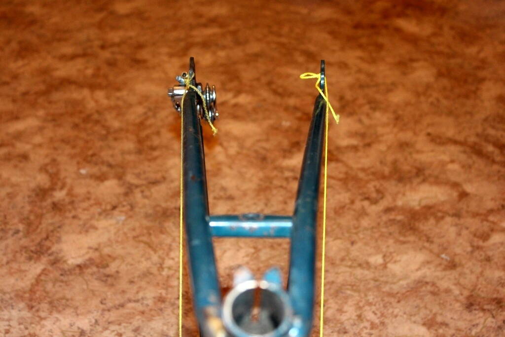

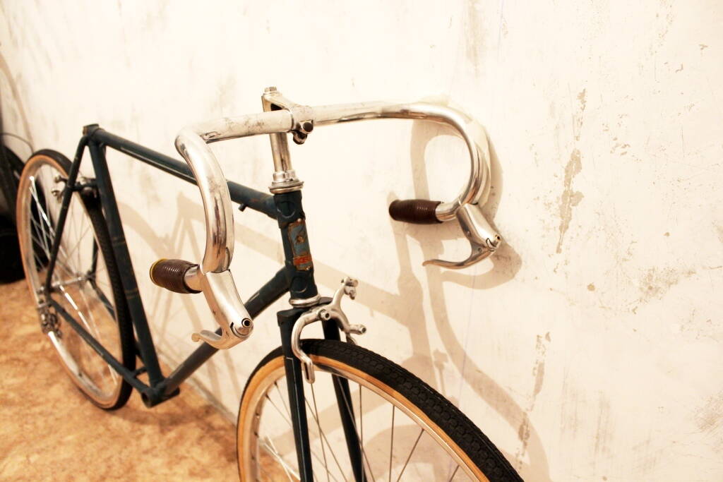

Сегодня пригляделся к раме и понял, КАСЯК!! Что то пошло не так при правке геометрии, вроде действовал по инструкции и рычаг прикладывал как показано на фотках :unknown: . Может кто даст совет, что делал не так и как сейчас выправить верхние перья.
IMG_8771.JPG [ 274.43 КБ | Просмотров: 1817 ]
IMG_8770.JPG [ 226.94 КБ | Просмотров: 1817 ]
IMG_8764.JPG [ 273.09 КБ | Просмотров: 1817 ]
IMG_8761.JPG [ 283.5 КБ | Просмотров: 1817 ]
viewtopic.php?f=31&t=299811
viewtopic.php?f=31&t=316711

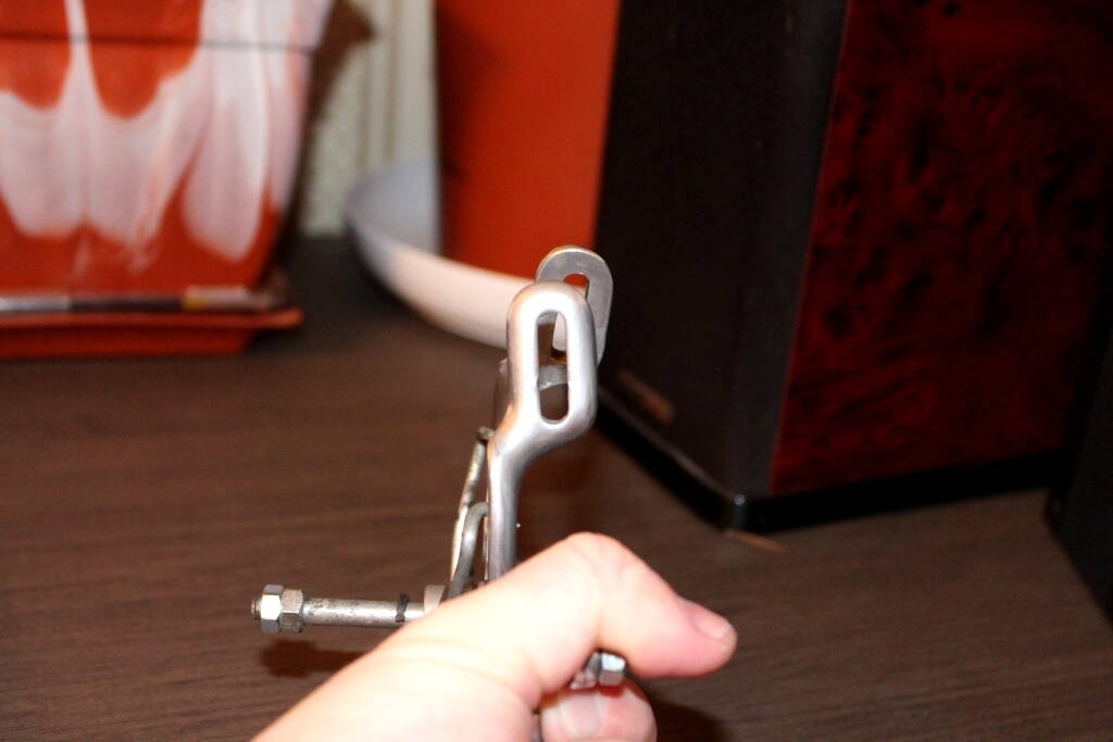

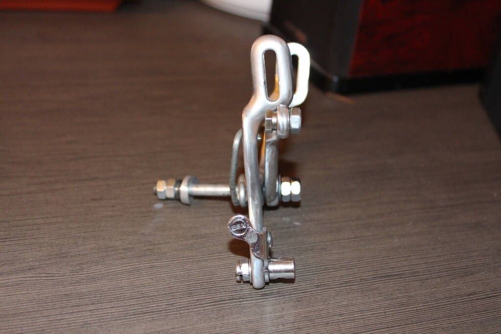

Когда разбирал передние тормозные клещи, было видно, что они кривые, но было решено эту проблему отложить на потом. Короче почистил собрал, а как выправить не знаю и стоит ли вообще править алюминий (стремно), а может так и должно быть с завода :unknown:. Инфу по данной проблеме на форуме не нашел. Гуру выручайте.
IMG_8773.JPG [ 291.29 КБ | Просмотров: 1802 ]
IMG_8774.JPG [ 220.71 КБ | Просмотров: 1802 ]
IMG_8775.JPG [ 226.76 КБ | Просмотров: 1802 ]
СообщениеДобавлено: 17.01.2016 23:00
Восстановить геометрию нужно, ничего сложного нет, в тиски между прокладками, за место где ось, на лапку трубку лучше алюминиевую и не спеша поправить.
СообщениеДобавлено: 21.01.2016 16:02
О, оказывается, Alexey Tyshkevich и Fadia - это один человек, а Слава Кпсс - это вообще не человек :lol:
Хм, за месяц с лишним моего отсутствия в форуме Вы здорово продвинулись :good:
Перья ровняются палочно-верёвочным методом, тормоза аккуратно рихтуются нормально. С подкррасками я б не спешил - довёл бы автокосметикой (отдельно полиролем, отдельно воском) раму до максимального блеска и так катал бы. Под воском ржаветь уже ничего не будет. Тем более, вел не будет валяться на улице.

СообщениеДобавлено: 21.01.2016 21:16
:D Лишь бы не железно-хомутным.
Иногда и руками получается задние перья ровнять. Но не всегда. Кстати, посмотрел-подумал.. это может и не выправиться. Из-за несимметричности припайки верхних перьев к подседельному узлу. Но попробовать стОит. И ещё там желательно контролировать расстояние от каретки до задней оси. Хотябы зацепив рулетку за край кареточного стакагна и измерив расстояние до конца дропа с двух сторон.

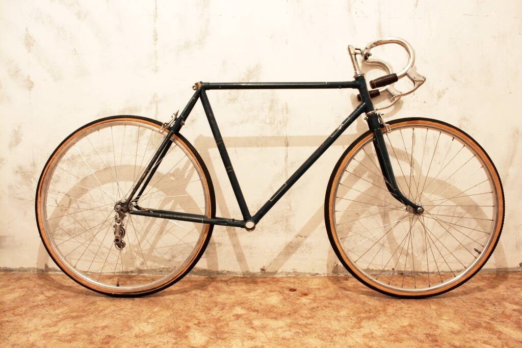

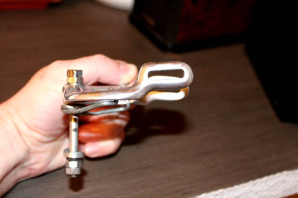

Всем добрый вечер, работа над спутником медленно но верно подвергается. Начал понемногу собирать велосипед до кучи.
Ну и по традиции пару вопросов :D :
-пружинки в задней трещотки делаются из струны гитары, а вот с какой с 1-ой или 2-ой?
- в переключателе скоростей интересная баночка на тросике, медная и диаметром 4 мм.У меня нона была запаяна оловом. Вопрос - можно ли купить такой же и если нет то что мудрить?
IMG_8825.jpg [ 347.75 КБ | Просмотров: 1685 ]
IMG_8829.jpg [ 281.46 КБ | Просмотров: 1685 ]
IMG_8838.jpg [ 325.94 КБ | Просмотров: 1685 ]

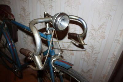

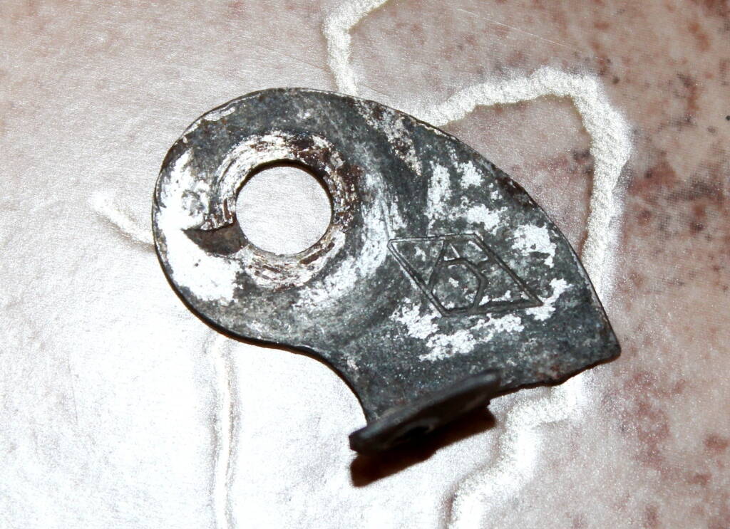

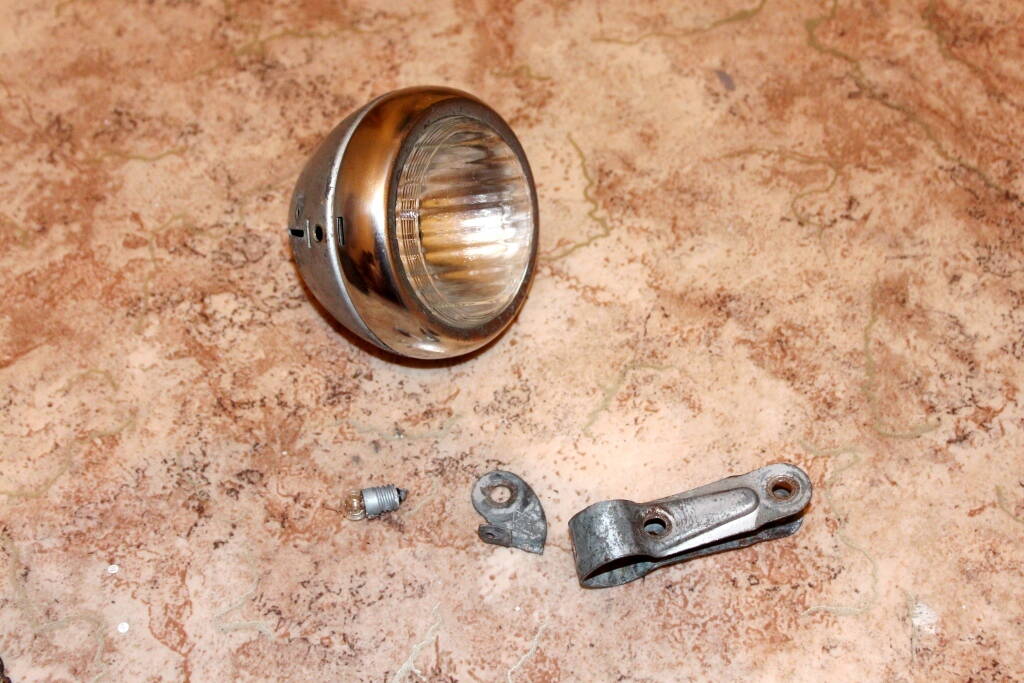

Да еще, случайно нашел старую фару от велосипеда, очень похожа на фару, что стоит на спутнике Jansky83 viewtopic.php?f=31&t=162239&hilit=%D0%BA%D0%BB%D0%B5%D1%89%D0%B8
На креплении фары виден штамп, но что он означает я :unknown:
IMG_8831.jpg [ 412.21 КБ | Просмотров: 1677 ]
IMG_8836.jpg [ 478.33 КБ | Просмотров: 1677 ]
IMG_0286.JPG [ 451.31 КБ | Просмотров: 1677 ]
СообщениеДобавлено: 31.01.2016 23:23
Сообщения: 3824
Город: Cro-Moly
Зарегистрирован:11.11.2008
Можно купить новый тросик, а можно и самому пропаять: viewtopic.php?f=31&t=160854&p=1369444#p1369443
