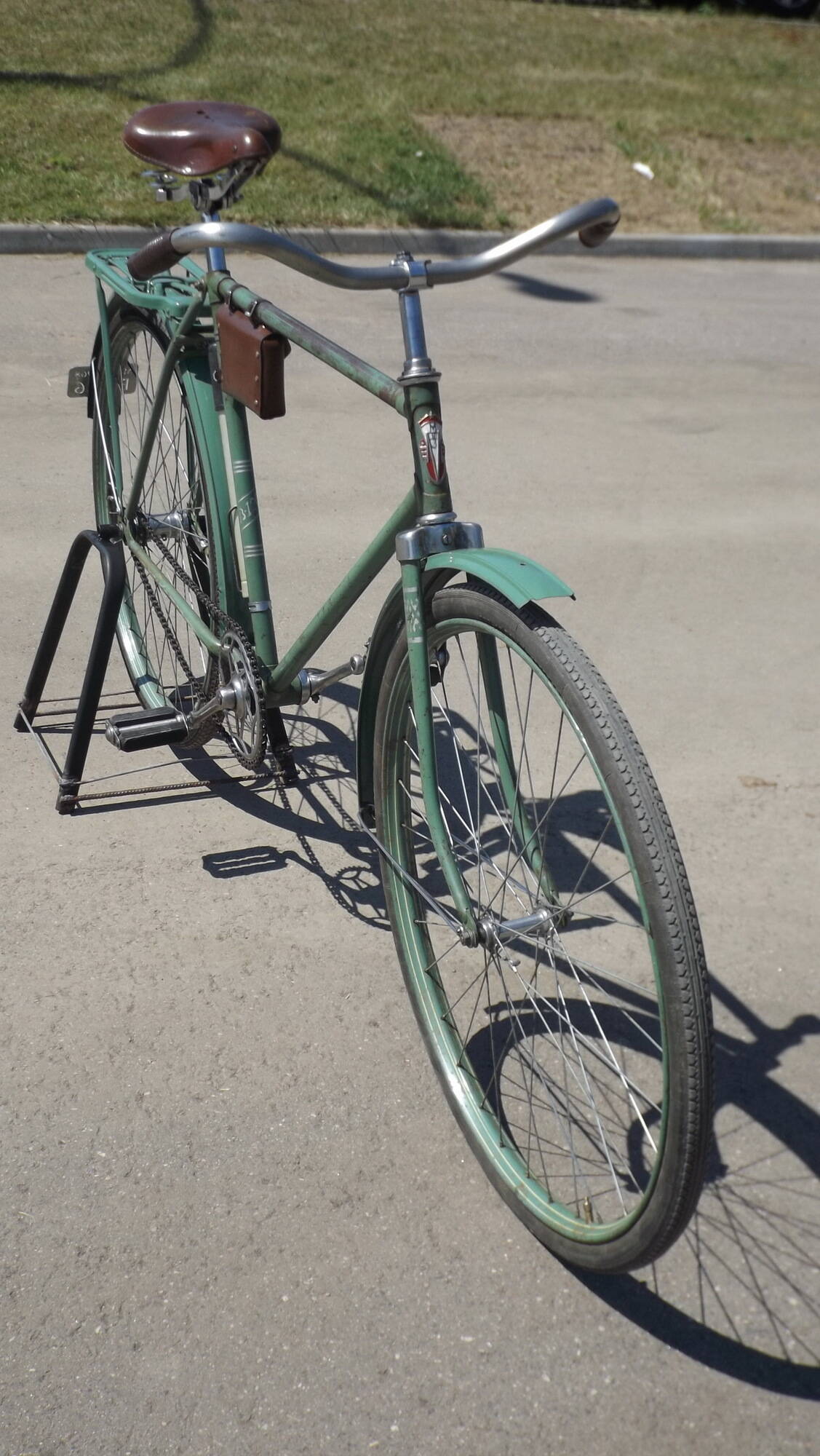

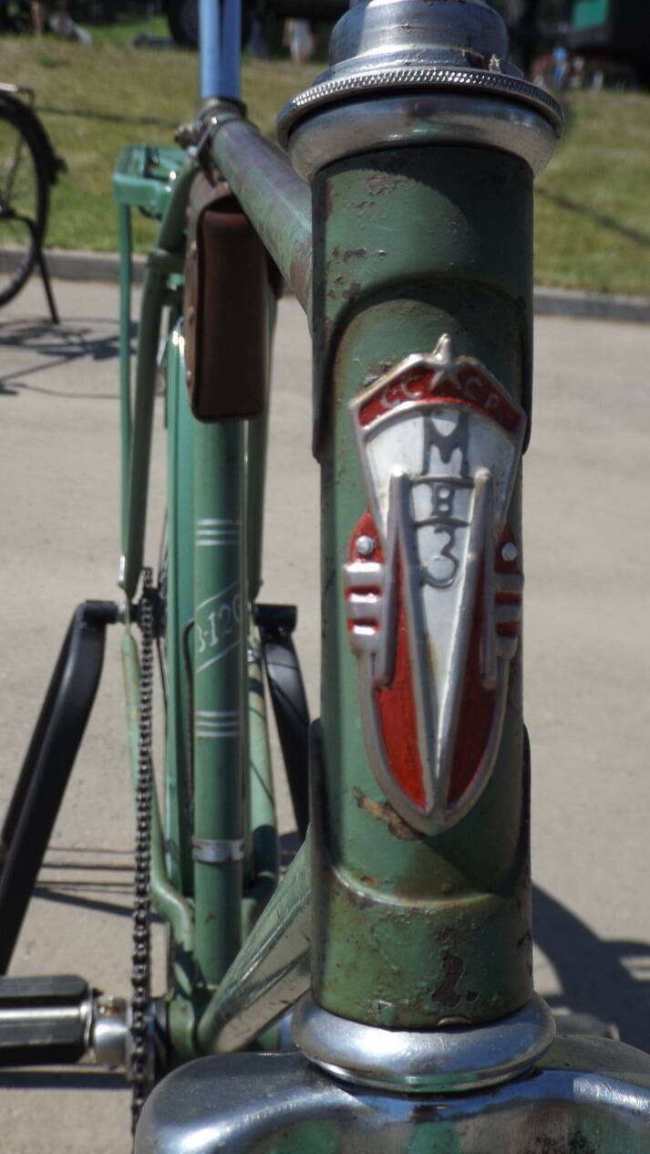

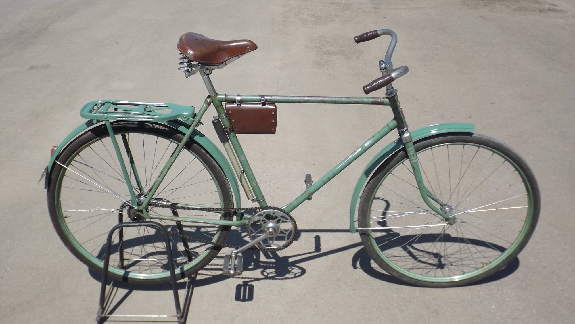

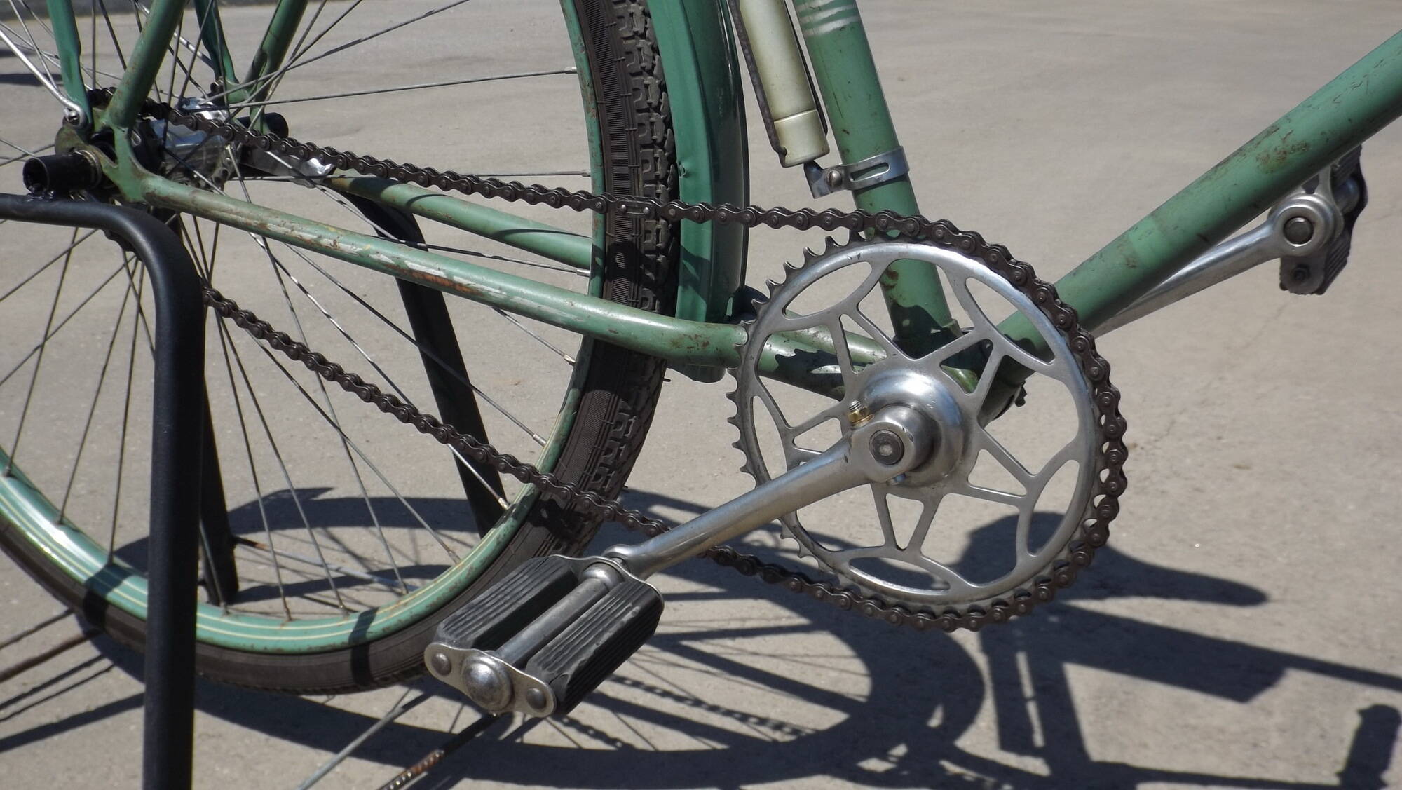

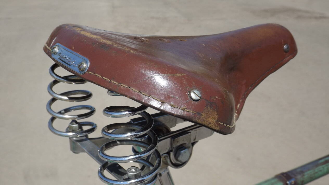

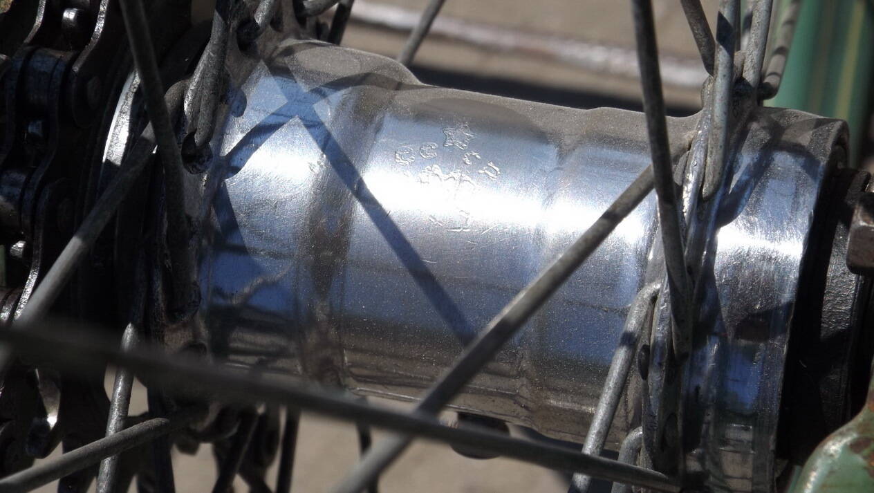

Итак, первый вел - подарок друзей, зеленый оригинальный В 126 1968 года, достался мне без болотников и багажника. Все это ему добавил. Потом В 16 с невиданным ранее седлом на двойных пружинах. 1950й год(Кстати, по мануалу 1952 года седло показано именно таким, и звезда МВЗ, и поршневой тормоз переднего колеса).ОН пока весь черный после покраски полимерной краской. Нуждаюсь в подробных фото или чертежах цировок и спецификации комбинаций цветов полосок.Буду рад любой помощи в этом.
Кстати, щиток со штампом МИНСК, думаю,от более поздней модели В 114. Но раз уж мне такой попался, я не смог НЕ поставить такой красивый аксесуар на старейший из своих великов. Звонок тож случайно попался,от харьковского послевоенных лет.Красивая штука:)
в 126 1.jpg [ 725.36 КБ | Просмотров: 24050 ]
в 126 2.jpg [ 833.01 КБ | Просмотров: 24050 ]
Комментарий к файлу: Эмблема была никакая, пришлось крохотной кисточкой почти всю перекрасить, а потом снова ставить на заклепки из алюминевой проволки.
в 126 3.jpg [ 252.35 КБ | Просмотров: 24050 ]
Комментарий к файлу: ДОбавлены долотники, багажник и насос с педалькой. Жаль, краскоподборщик (в глаз ему!)не угадал с оттенком цвета. Но ведь пока не покрасишь - не увидишь.

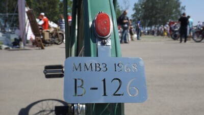

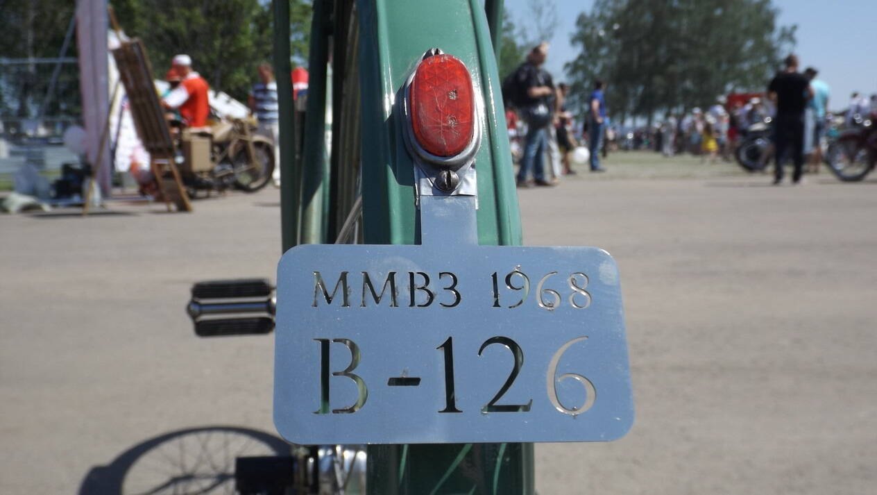

Комментарий к файлу: номер-табличка это современная лазерная резка из миллиметровой нержавейки. Для души и для информативности на выставке.

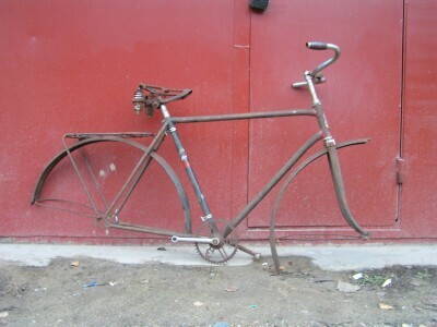

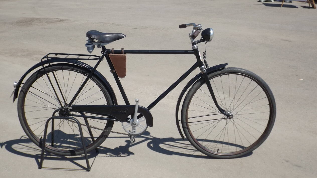

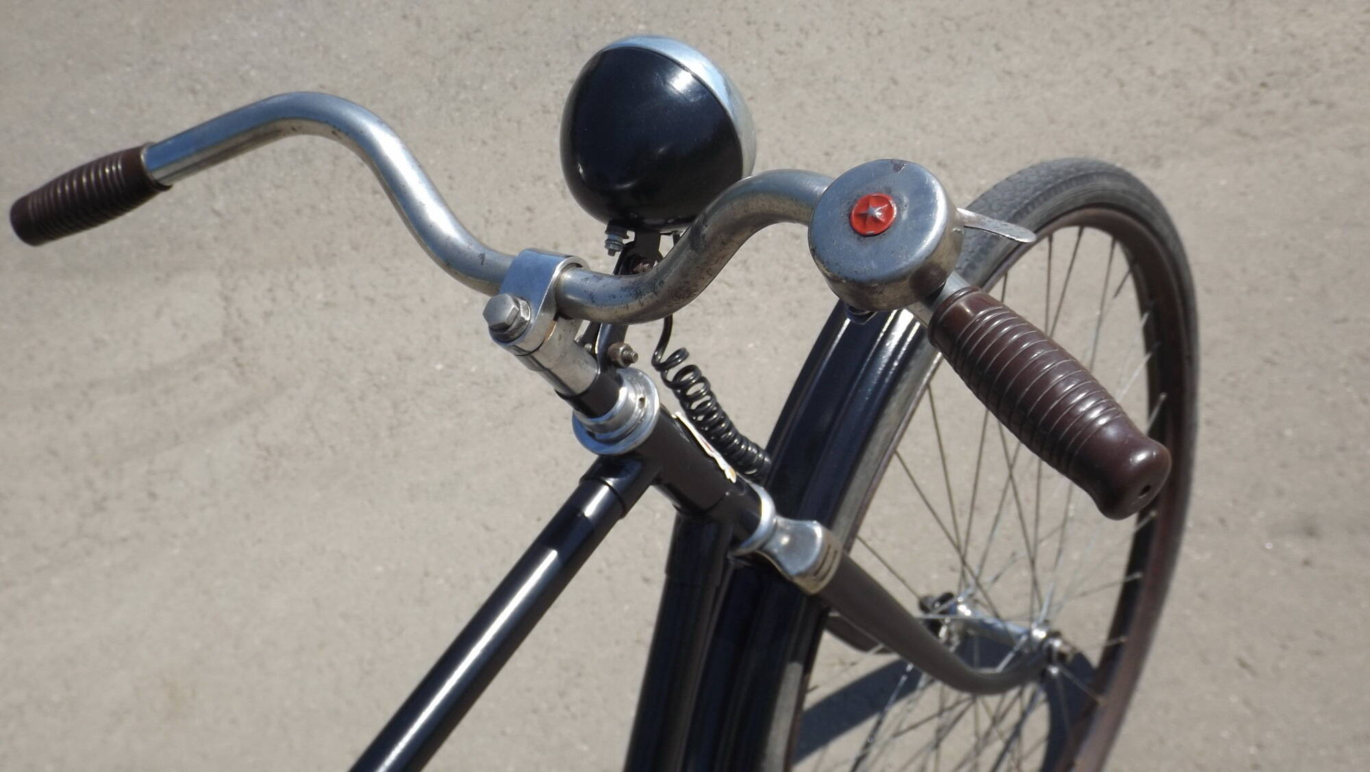

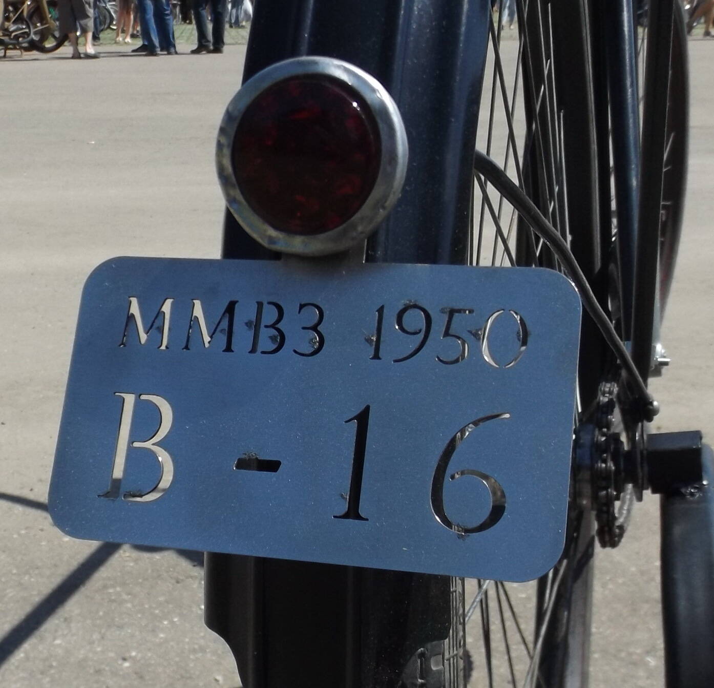

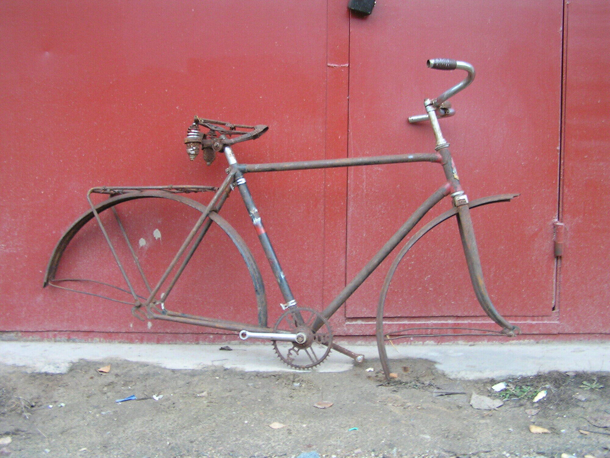

Черный В 16, как я уже писал, достался мне в плачевном виде - черепки да и только.со второй такой же рамы я снял и переставил классную звезду с буквами МВЗ, старинную седуху, которую чистил и реставрировал две недели в морозном еще феврале. Хром у нас в Беларуси восстанавливать негде, поэтому пришлось красить серебрянкой. Отсутствие правой педали на фотке это отсутствие в моем гараже метчика на 14 шаг 1 с левой резьбой(согласитесь, нечастая вещь). Лишь позавчера нашел, кстати, на немалые деньги.Чтобы прочистить резьбу и со временем подобрать такую же ось.и доставить педальку! Сейчас велик терпеливо ждет дораскраски полосками.Буду очень благодарен форумчанам за фотки и чертежи как привильно и какими цветами и в какой коих комбинации резрисовать раму. По рисунку мануала 1952 года должен быть поршневой тормоз на переднее колесо. тоже пока в поиске такого аксесуара.
Продолжение ждите на днях. Всем спасибо.
Комментарий к файлу: Исходник, осень 2015го.

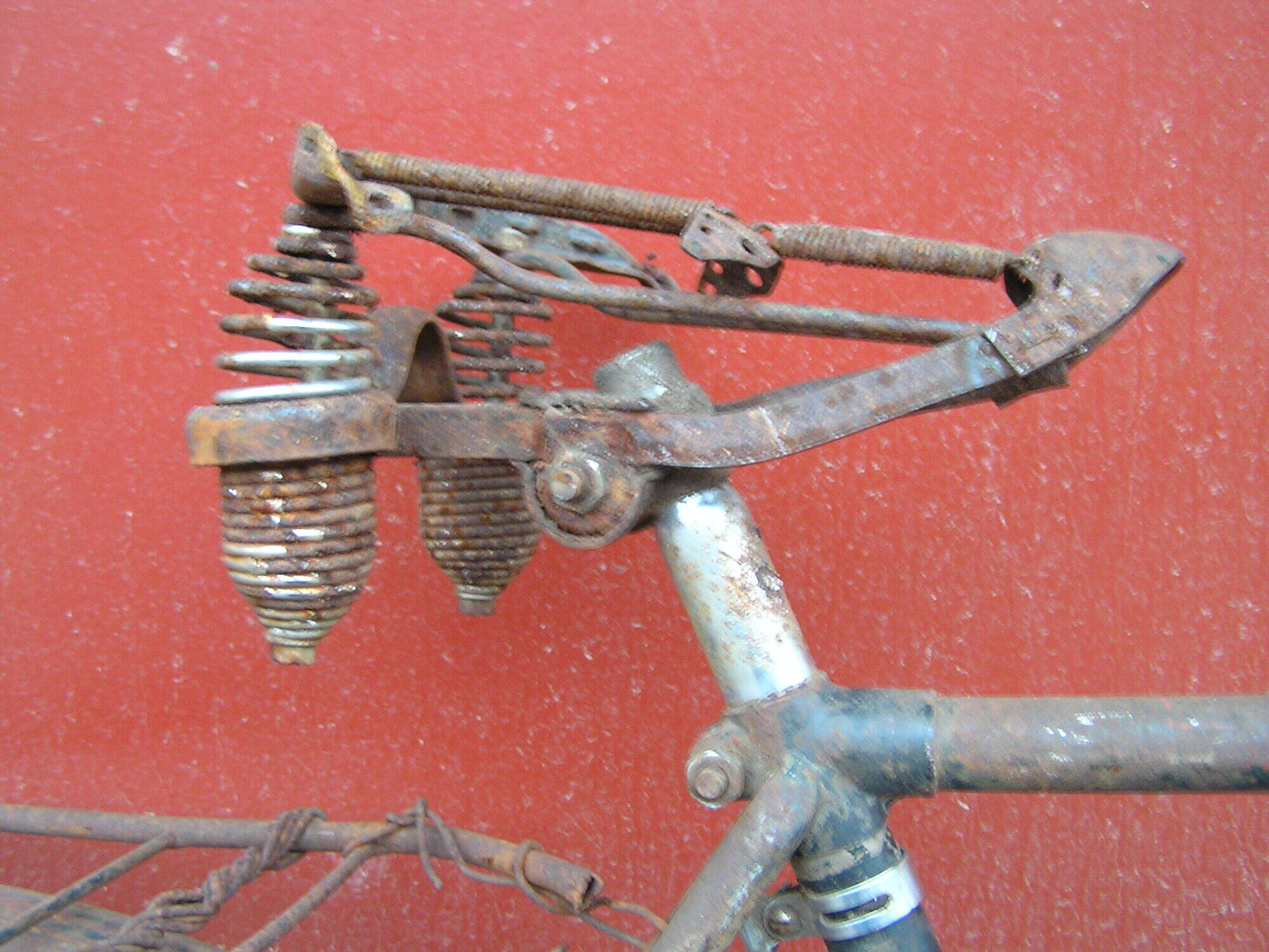

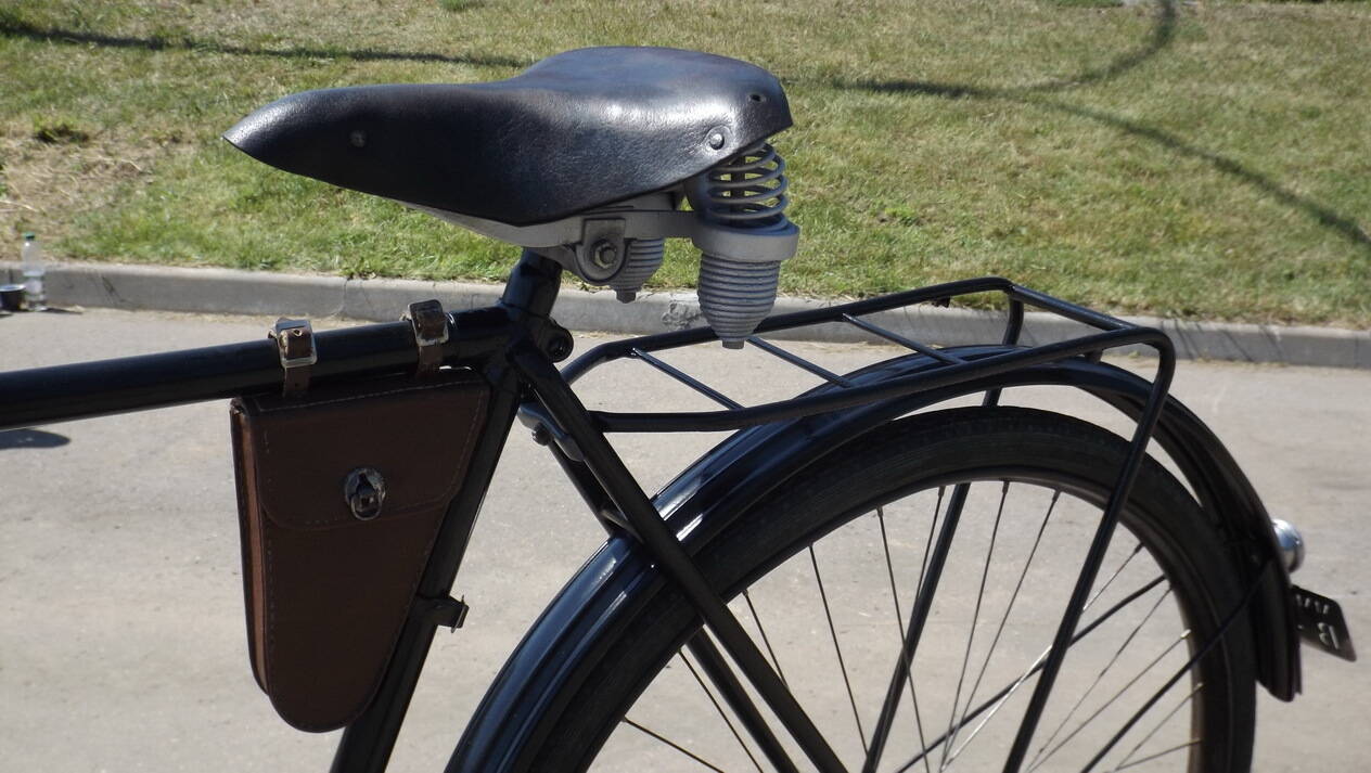

Комментарий к файлу: седло, говорят, еще немецкого образца.пружинки подбирал от чего было методом тыка.
PB221066.JPG [ 685.29 КБ | Просмотров: 24045 ]

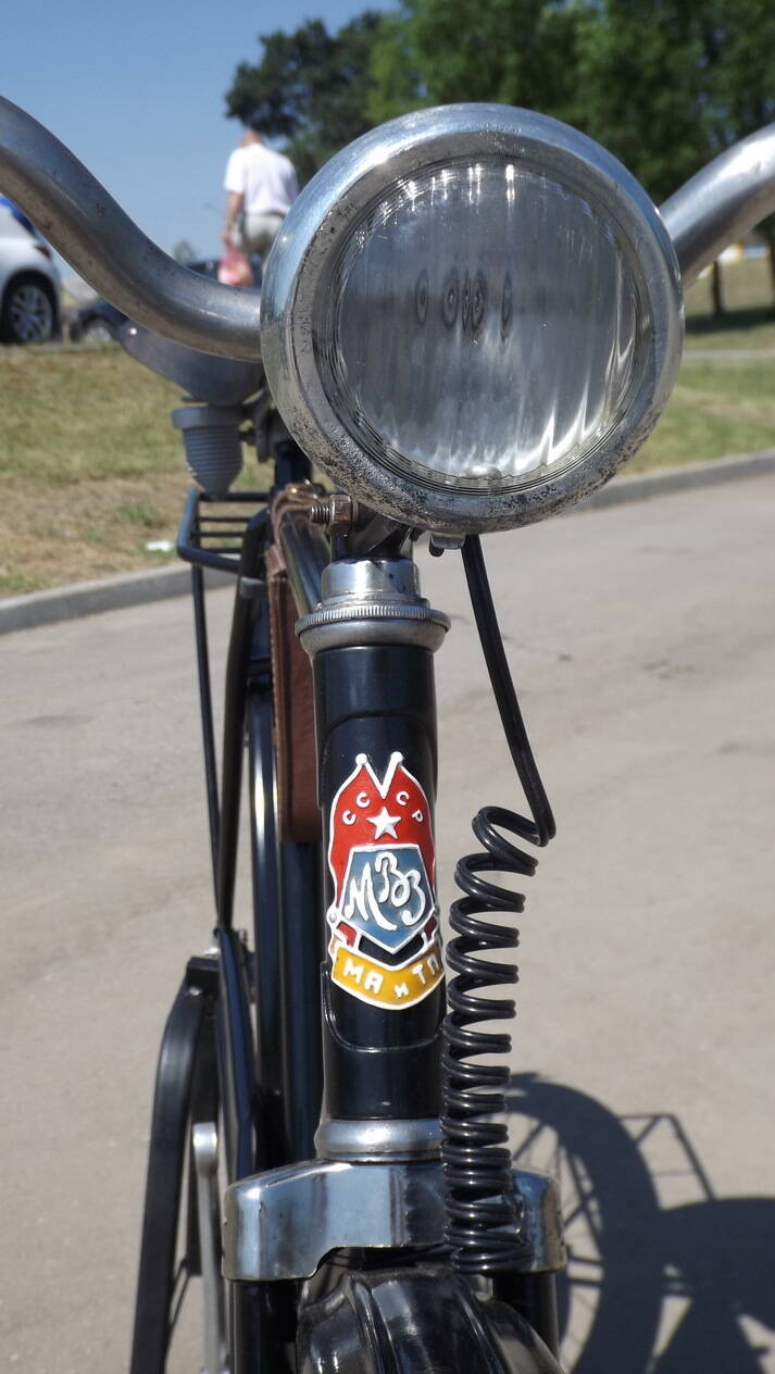

Комментарий к файлу: А это уже лето 2016го.

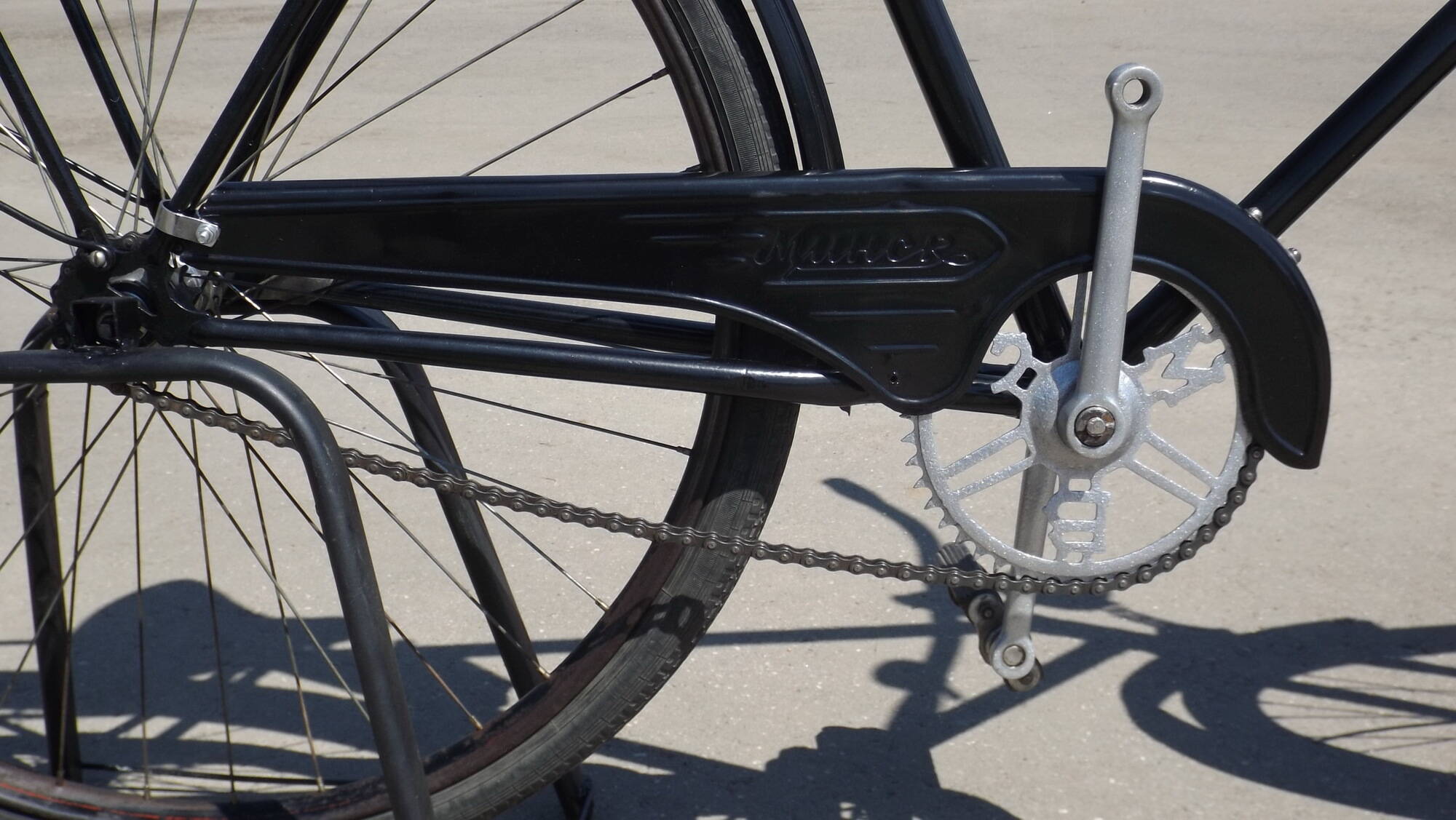

Комментарий к файлу: ЗАщита цепи, как написано в мануале 1952 года, стр.4, это доп.оборудование "по требованию заказчика"!на равне с ручным тормозом на переднее колесо,электрооборудование, счетчик пути и т.д.

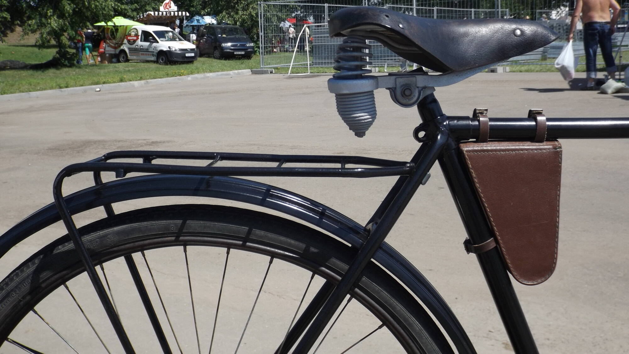

Комментарий к файлу: Багажник без пружины, более современные не подходят, хотя на нем есть бороздки для фиксации штокапружины.

На счет защиты на В-16 - не с более поздней модели? Интерес чисто практический - лежит такая-же, а вот поставить на В-16 пока не решаюсь, а достойного В-114 нет.
