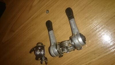

СообщениеДобавлено: 21.01.2016 20:28
Сообщения: 990
Город: Івано-Франківськ
Зарегистрирован:21.10.2015
сьогодні прикупив манетки двійні індексні
і скобу направляючу для тросиків
Shimano 100 грн + пересилка
DSC_1021.JPG [ 900.15 КБ | Просмотров: 1909 ]
