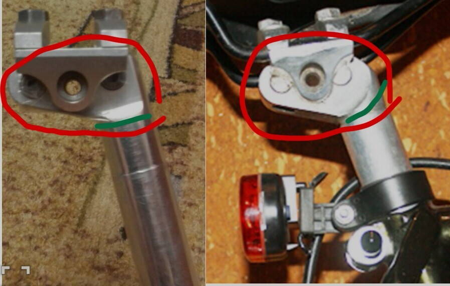

Вот фото непиленного подседела.

amigostar, у нас разные подседелы.
На фото, приведенном ниже, это видно.
Я в СЗ не разбируюсь, может на них и ставили подседелы разной формы.
Прежний владелец моего подседела говорил, что он с импортного шоссейника (я не знаю правда или нет, да и мне честно говоря всеравно)
2016_02_04_06.29.47~01.jpg [ 105.5 КБ | Просмотров: 2331 ]
У меня подседел побывал в "боях местного и стратегического значения".
Соответственно - более покоцанный, от времени слегка расшатанный, но держит надежно. У вас более гламурный, не перегруженный издевательствами от зад..ицы, выжимающей из него все соки на соревнованиях и тренировках.
Может и действительно импортный, только на импортных часто выбивали название производителя.
Визуально там отличия только в форме фрезеровки основания корпуса.
У меня родной, ХВЗ.
Вобщем, главное чтоб служил и доставлял удовольствие владельцу.
Но учтите, там должен быть оригинальный! А на этой веломашине - он с завода был другой.

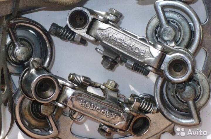

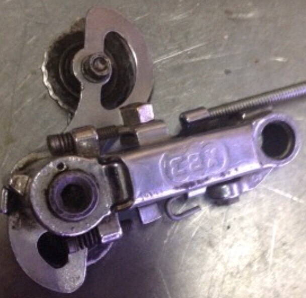

хочу попросить совета знатоков по заднему переключателю.
есть возможность заменить имеющийся задний переключатель от туриста на более кошерный и ранний от В-541 см. фото.
этот:
2016_02_25_08.32.49~01.jpg [ 66.01 КБ | Просмотров: 2193 ]
заменить таким:
2016_02_25_08.31.41~01.jpg [ 102.76 КБ | Просмотров: 2193 ]
Собственно сам вопрос: будет ли переключатель В-541 (с более коротким плечем) нормально работать с трещеткой от туриста, забросит он цепь на большую звезду 28t?

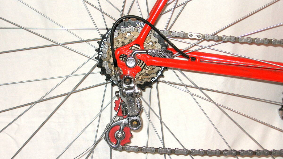

Сообщения: 869
Зарегистрирован:28.05.2013
Работал с шимановской трещёткой на 7ск. 14-28 и индексными манетками.
Но не идеально.
IMG_1033.JPG [ 379.8 КБ | Просмотров: 2176 ]
