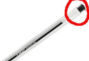

Чим можна її закрити навіть незнаю крім сварки??? Шо порадите?

А можна пластикові "затички" підібрати з меблевої фурнітури (декоративне прикриття стяжних болтів/самонарізів). Або кулькову ручку/фломастер на таке розпустити.
Бік.jpg [ 11.29 КБ | Просмотров: 1347 ]
