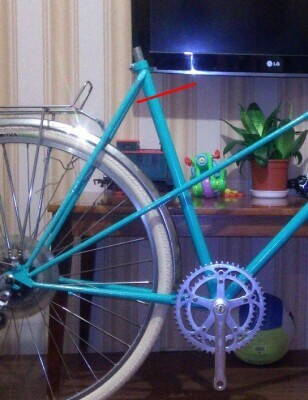

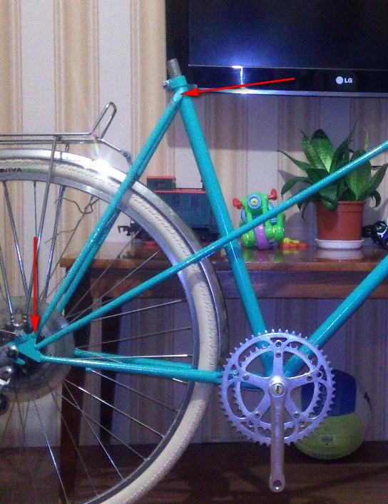

Мдя, грустно. Я тоже "взакрытую" медленно строю два вела для девочек. А заметил, что не все достают до педалей на обычной Украине. Девочки не мои (одна родственница, другая - подружка), поэтому их красивые ножки рулеткой мерять как-то неудобно :D . Так я их загонял кататься на разных велах, чтобы проанализировать посадку и не ошибиться так обидно.
Ну, Вы ж меня знаете, что я могу посоветовать :lol:
Здесь и здесь распаиваем
IMG 20160322 182901_cr1.jpg [ 68.93 КБ | Просмотров: 2556 ]
Так обрезаем
IMG 20160322 182901_cr.jpg [ 70.36 КБ | Просмотров: 2556 ]
Стойки припаиваем на новое место.
Зажим подседела можно исполнить как-то так: viewtopic.php?f=31&t=160854&start=45#p1125802 , даже немного проще.
Ставим короткий вынос и руль с заведеными назад грипсами - вот такой (он хромированый пролдаётся - это я красил) download/file.php?id=301828&mode=view/DSCI0074.JPG
Ещё сидуху можно выбрать низкую, или хомут перевернуть (чтобы рельсы седла были ниже шпильки подседельного хомута). Шатунв 165 поставить. Тогда и без перепайки-перекраски обойтись возможно - сантиметров 5-6 выиграем.
Но руль поближе обязательно.
Тут много всего, не поленитесь найти там кусок про рули-выносы viewtopic.php?f=31&t=296325&p=1610225#p1610224

Була в мене така думка, щоб відрізати зайву довжину, та досвіду не маю. Тим паче у мене крім балончикової "горєлки" іншої не має.
Хоча... є в нас місцевий Мстислав Гнибедов - він робить такі речі. Звернусь-спитаю.

Сначала всё-таки седло пониже и руль поближе (руль- по-любому)
