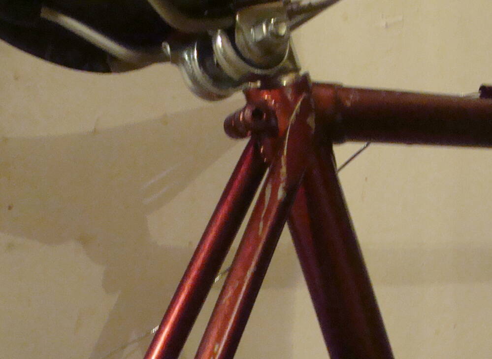

Здравствуйте Уважаемые Товарищи! Достал раму. Сказали, что это спецзаказ сделанный на ХВЗ. Но у меня сомнения т. к. нет, не клейма, не заводского номера. Может, кЕтайци стали рамы подделывать.
DSC01944.JPG [ 559.17 КБ | Просмотров: 9944 ]
Я хоть и недавно "в этой теме", но судя по фото труба верхнего пера прямоугольного сечения и скошенная, а на спецзаказах вроде круглое сечение и скошенная.
ХВЗ В-551 “Чемпион” 1960 г.в. "Черный"
СообщениеДобавлено: 08.10.2014 09:11
Сообщения: 488
Город: Минск
Круглая она, на дальнюю гляньте. Это, похоже, царапина дает на фото ребро.
 Заголовок сообщения: Re: Технические параметры рам.
СообщениеДобавлено: 08.10.2014 11:09
Дмитро444
померяйте диаметр подседела и дайте качественную общую фото+фото правого дропа.
пока 90% что спецзаказ.
