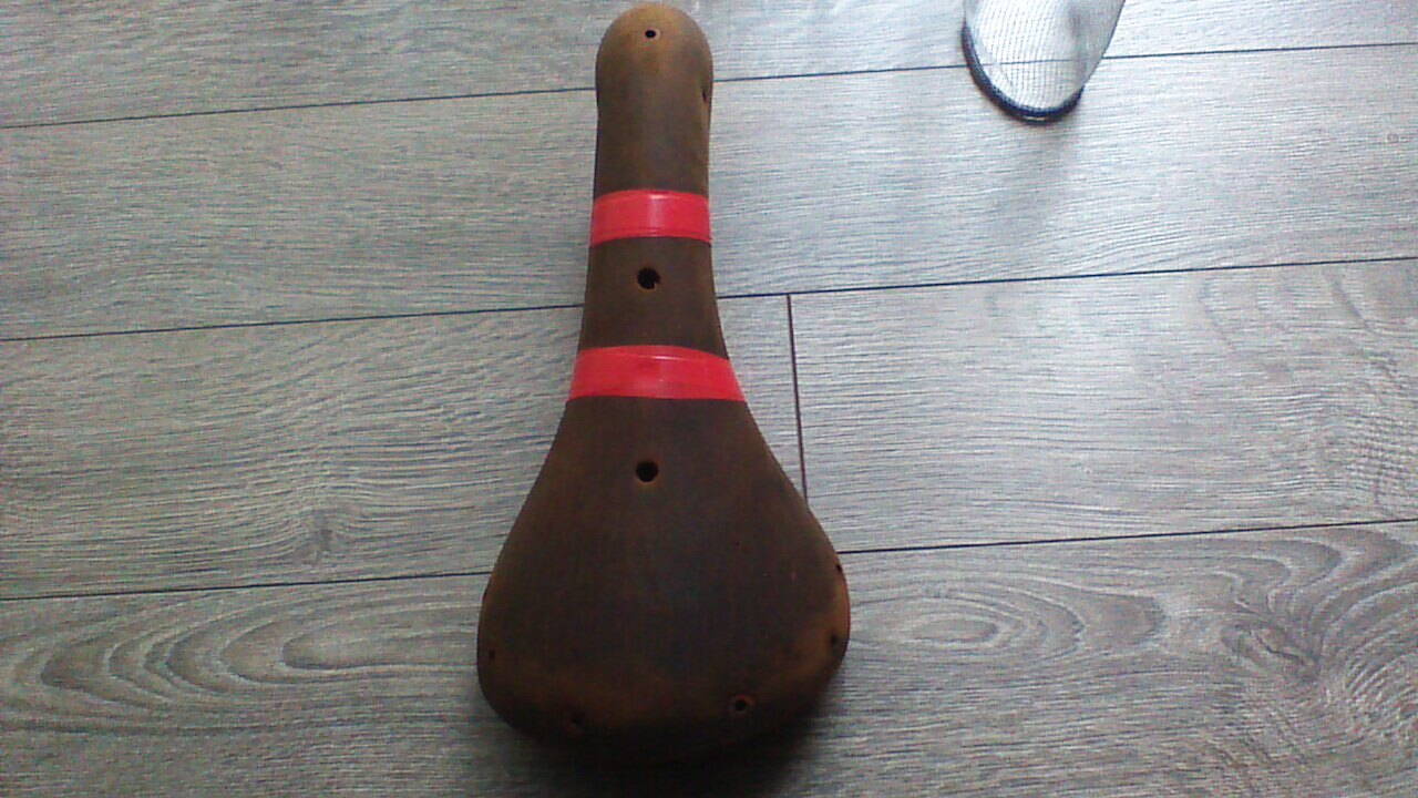

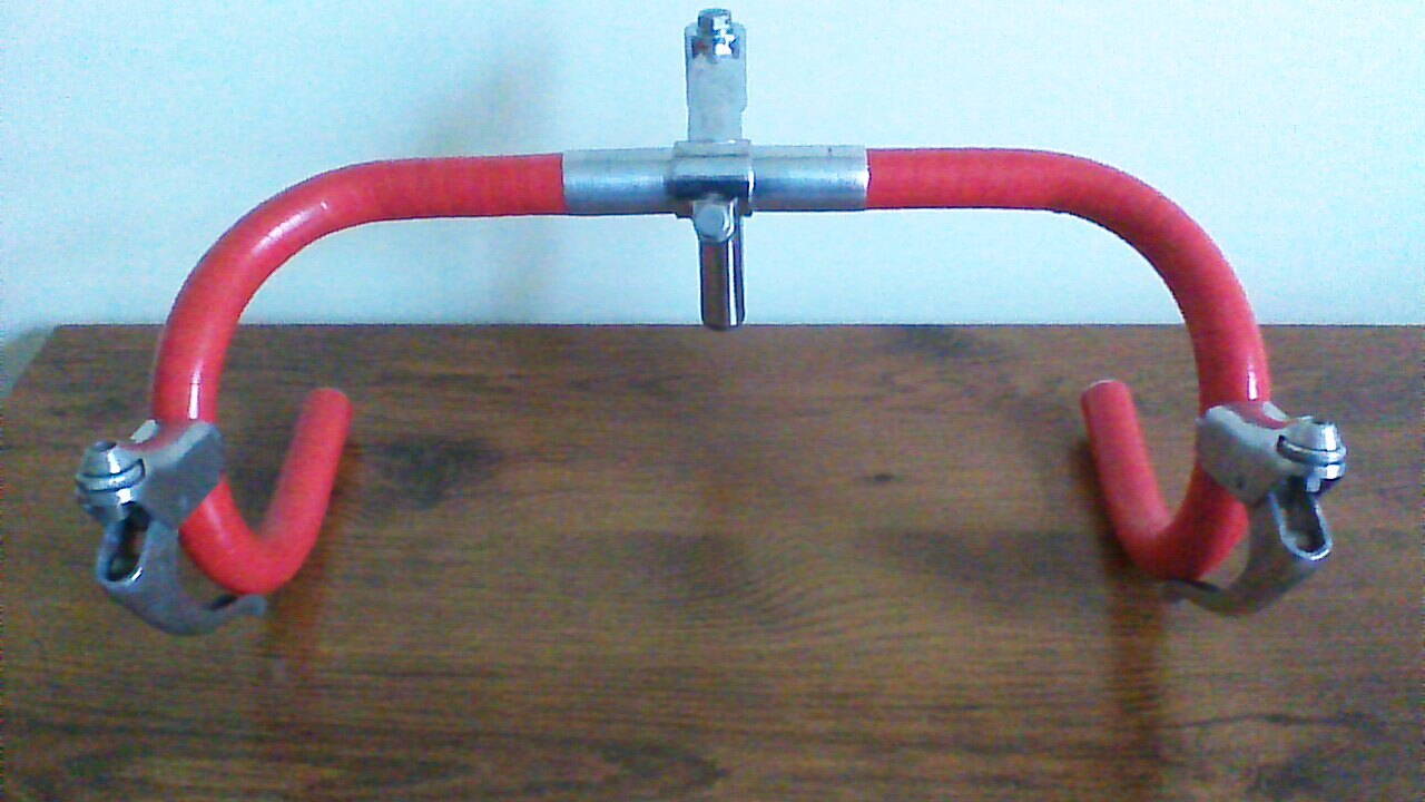

Пока колеса у Петровича, собрал и подготовил к обмотке руль, вчера замочил седло в желание, сегодня зашкурил по-мокрому на том же бульоне, сделал форму и поставил сушиться.

А, Дима, с обмоткой руля не спеши. Совсем не спеши. До тех пор, пока не покатаешь и не определишься точно с располоджением тормозных ручек. Ну или будь готов к неудобствам или к перенамотке.
Ну значит пока красная изолента будет, чтобы руки не пачкались :D
