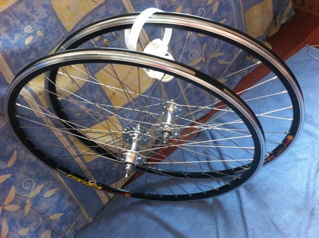

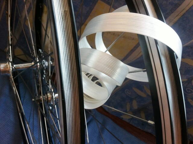

Вернулся с "командировки" у буржуев приглядел интересную ленту, они трибуны устанавливали перед соревнованиями и привозили сидения скрепленные этой лентой. Понятное дело после того распаковывали сидушки лента шла в утил. Взял покрутил в руках и решил попробовать её в качестве ободной ленты.
Теперь жалею что не забрал её всю, а взял лишь немного на пару колёс :fool:
Я давно уже перешёл на подобную ленту вместо дорогих и не очень флиперов. :yes:
Блин....., но именно эта лента мне понравилась более всего по нескольким причинам.
Внутри ленты (по длине) протянуты капроновые нити, покрыты эти нити гибкой пластмассой.
Неимоверно прочные и очень легко подобрать необходимую ширину.
В качестве эксперимента попробовал слегка зажигалкой наглеть установленную внутри ленту и она уселась как термоусадка :shock:
В общем на мой взгляд получилось по феншую :yes: (по крайней мере мне так кажется) :D
Даже не сомневаюсь что ходить будет вечно, и выдержит почти любое давление.
А вопрос собственно такой.
Может кто встречал подобную ленту где то у нас?
Может используется для чего то?
С удовольствием бы пополнил запас на будущее таким материалом :yes:

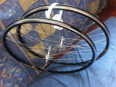

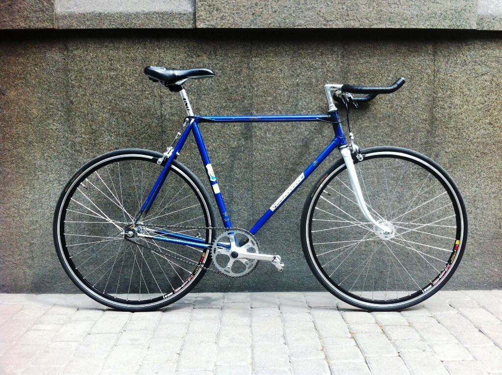

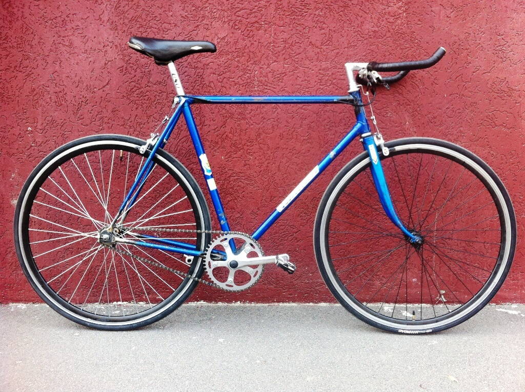

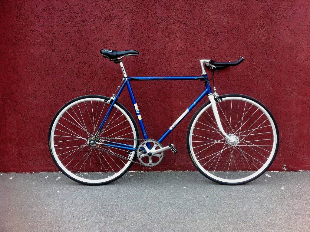

Ну ОЧЕНЬ медленно продвигаюсь к запланированному... и ,так сказать, нарисованной в уме картинке.
Основная причина отсутствие свободного времени.
И если по вилке я всё ещё не успокоился, :thewall: мне не нравится через чур большой ,на мой взгляд, вылет вилки.
На 2 фото это особенно видно.
То 3й вилсет мне пришёлся по душе :D. Думаю на вороном Мерене (сингл с задним тормозом- это кастрированный шоссер)- цитата, и я думаю все угадают чья именно :yes: :D :wink: ,он - тёмный вилсет будет выглядеть предпочтительней...
P.S. Всё это фото макета, а не готового агрегата. Изменений должно быть ещё предостаточно...
Комментарий к файлу: 1й вилсет.
Уставшие обода (no name), спицы хз, скорее всего Китай, втулки Asses/Quando
IMG_3401.JPG [ 502.07 КБ | Просмотров: 2430 ]
Обода (no name), но прикольные, достаточно низкий профиль, качественные нерж. спицы Втулки ХВЗ/Quando
IMG_3577.JPG [ 475.25 КБ | Просмотров: 2430 ]
Обода пистонированные Weinmann DPX, спицы нерж, втулки Novatec (захотелось промы попробовать:)
IMG_3746.JPG [ 492.45 КБ | Просмотров: 2430 ]
