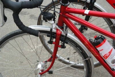

И еще тандемные тормоза. Для тандема. :D
2177_900.jpg [ 152.97 КБ | Просмотров: 5430 ]
:good:
Судя по всему, там не просто два тормоза, а каждый из них "подключен" к своей ручке.
