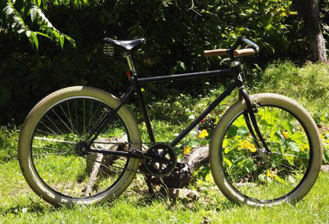

БолшиеКолёса, godspeed ніфіга в тих вєліках від "кафешок" не має :no: Як на мене рама не правильно обрана.
Мені видається, що варто пробувати таке будувати на старій МТБшній рамі, типу як мій ВВ№1 був.
бірбайк.JPG [ 111.03 КБ | Просмотров: 4733 ]

Ну так в том и дело, что мне надо именно эту Украину куда-нибудь приспособить. Так судьба сложилась. Не я её выбирал, она меня выбрала, и с детства влияла на формирование моей личности :D
Концепция балунеров мне близка, но сферу их применения у меня перекрывают мтб. А это будет полубалунер, чтоб максимально не пересекались :smile:
Нашёл я тот Garage 271 http://www.cycleexif.com/garage-271-nostra Там в коментах мнения тоже расходятся :D И надо сказать что интуитивно они мыслят в правильном направлении, но идеология у них хромает - гламур пересиливает. Про крылышко я только думал, в таком виде как там оно действительно только для красоты. Закрыть может только аккумулятор, хотя его с переднего колеса зальёт. Если ставить, то длиннее, с брызговичком, чтоб траектории грязи от колеса хоть как то перекрывались. И если заднее то и переднее, а тут уже весь минимализм накрывается медным тазом.. Так что если и сделаю огрызок - буду ставить только в случае крайней необходимости. Но подобным образом я всё время заднее укорачиваю. Для того чтоб въезжать в лифт, ибо шкребёт по полу и рано или поздно само обламывается. Так что это попадает в традиционный контекст и оправдано целесообразностью :smile:
Volosaty писал(а):
Народ збирає навіть фетбайки-фікси і нічо, катає ;)
А вот велосипед для передвижения по мягким, вязким и сыпучим грунтам как раз должен быть с передачами больше чем какой-нибудь другой. А эти фиксы лепят куда ни попадя ради моды :roll:
Кстати толстая покрышка сзади имеет смысл ещё и потому что тормоз планируется только задний, соответственно цепляться за асфальт она должна со всей возможной силой и максимальным пятном контакта.

godspeed писал(а):
...Кстати толстая покрышка сзади имеет смысл ещё и потому что тормоз планируется только задний, соответственно цепляться за асфальт она должна со всей возможной силой и максимальным пятном контакта.
задний тормоз на дорожнике прекрасно работает с покрыхами любой толщины
А Ньютон говорит что пятно контакта исключительно от давления в шине будет зависеть. Врет наверно?

Зарегистрирован:08.07.2014
Лень искать, раньше я даже формулы приводил, из которых видно - тормозит одинаково абсолютно любое колесо, хоть шириной покрышки 1 мм, хоть 150 мм.
Различается только усилие на колодках.

stPiligrim писал(а):
Ну так: толще покрышка>меньше давление>больше пятно. Неа?
Так в толстой покрышке и можно поддерживать меньшее давление при одинаковой или большей устойчивости к змеиным укусам. И ощущаться она будет такой же дубовой как и более тонкая при высоком давлении.
Есть на веломании одна тема в которой в своё время перетирали этот вопрос, там про зависимость торможения от кол-ва дырок в роторе, но то же относится и к покрышкам. Много страниц, эксперименты со скольжением спичечных коробков по наклонной плоскости проводили, но ключевой пост вот этот http://forum.velomania.ru/showthread.php?t=62978&page=8&p=905408&viewfull=1#post905408 Я его полностью процитирую чтоб лишний раз туда не ходить
Хочу обратить ваше внимание на то, что процесс торможения связан не столько с силой трения, сколько с работой этой силы. Кинетическая энергия движения велосипеда при торможении переходит в тепловую энергию частиц ротора и колодки, которая равна работе силы трения.
Работа силы трения равна произведению силы трения на путь, пройденный одним трущимся телом относительно другого, то есть E(кин)=A(тр)=F(тр)*s.
Это в интегральном виде. Результирующая работа равна сумме работ трения элементарных площадок поверхности колодки (грубо говоря точек).
А(тр)=сум(F(тр,i)*s), где i=1..n, n - число "точек". (Примем, что работа точек тормозной колодки может быть различна, поэтому индекс 'i' при силе).
То есть, чем больше "точек", совершающих трение, умещается на поверхности колодки, тем большую работу совершает сила трения и выше мощность (как A/t) торможения.
Здесь же косвенное свидетельство увеличения мощности на роторах большего диаметра: при одинаковом количестве оборотов колеса за единицу времени элементарные участки поверхности колодки проходят больший путь (s) по поверхности ротора большего радиуса (длины окружности) => больше работа трения.
Так что обычная бытовая смекалка здесь не подводит - чем больше площадь соприкосновения, тем больше работа трения. Более широкие покрышки ставят не зря. Из свеженького вот тест 27,5+ vs 29 где новомодные толстые по камням и кочкам едут быстрее. Тоесть держат лучше.
Сама философия проекта, подход мне очень нравится. Но мозолят глаза технические, конструктивные косяки из-за ряда несоответствий.
Пожалуй, главное: "промчаться 15 км в одну сторну, как за сигаретами сходить" и "без головы скакать по бровкам" - это про разные велосипеды.
Пешли, о котором говорит Коля, дейсьвительно вписывается в тз и философию лучше, чем то, что получается. И такой по характеристикам вел лепится с таким же замечпьельным бюджетом, как у Вас. Ваш не выигрыват ввобще ни в чем. Или одно колесо у Вас будет без проблем скакать по бордюрам, а другое легко позволит сгонять за 15 км? :D
Дело вкуса, конечно, но кафе-рейсерство как-то предполагает отсутсьвие (или глубокая маскировка) ашанства в велосипеде. Слоппига и всего такого.
И да, один тормоз, да еще задний - это для поездок в соседний магазин по тротуару или по дачному поселку.
Совсем без головы я скакать не буду :smile: Осознаю что это не велосипед не для экстрима. Тем не менее назначение именно такое - относительно бодренько проехать эти 15 км (не столбиком в вертикальной посадке как на фрирайдном с низким седлом и длинной вилкой например), и не слишком бояться впилиться задним колесом в бордюр или кромку асфальта. На переднее нагрузка всегда меньше, его я уж как-нибудь выдерну в любом случае, а заднее может и пострадать. Поэтому такая эклектика. "Смешать но не взбалтывать" :D Я предпочитаю воспринимать это как тонкую настройку под конкретные потребности :D
А слопинга никакого особого не случилось. Верхняя труба на украинах и так выглядит как-будто завалена вперёд, уж не знаю такая она на самом деле или только кажется. Там этого дюйма разницы.. Такой же эффект можно получит если просто сдуть заднюю покрышку. Вот он щас рядом стоит и визуально труба выглядит более горизонтальной чем была.
По поводу переднего тормоза - надо бы конечно, но обод стальной, да ещё с вмятинами, будет дёргать, шатать рычаги тормоза.. Чтоб нормально тормозило надо ставить вибрейки, мостырить хомуты или приваривать. И нужны очень мягкие колодки. Вобщем ну его. Минимализм :D Брейклесс люди как-то катают и нечего, а тут полноценный тормоз, получше чем на фиксе.
В любом случае, технически я его уже собрал, уже может ездить, снова разбирать колесо не хочу, и на днях планирую обкатать :smile: С временным рулём и седлом, пока не оформлю окончательно целиком не покажу :D
No gods, no masters

И ещё по поводу тормозов. Да передний эффективней, 70% что-то там. Но это же не значит что им нужно пользоваться всё время и только им. Если быстро, резко остановиться или сбросить скорость - то да. Только такие ситуации возникают редко. А если быть достаточно внимательным то их можно почти полностью избежать. Торможение передним требует лишних телодвижений и усилий, нужно смещаться назад, компенсировать клевок, кроме того можно подскользнуться на пыльном асфальте, в повороте тоже нужно быть крайне осторожным. Поэтому чаще всего я пользуюсь задним. Те пальцы лежат на обеих тормозных ручках, если дорожная ситуация напряженная то выбран свободный ход обеих, а торможу с приоритетом на задний, передний придавливаю по необходимости. И заднего обычно хватает.
