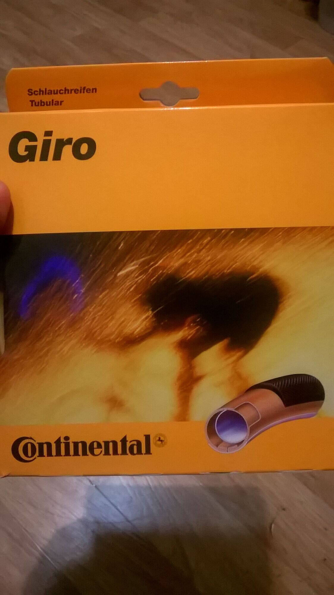

Ну вот прошли две недели нетерпеливого ожидания и получил-таки монотрубки Континенталь Гиро. Производство Тайвань, так что, скорее всего, то же, что и заказал andreylb, только мои дороже.
Комментарий к файлу: Впрочем упаковка аккуратная
WP_20160725_21_54_24_Pro.jpg [ 321.22 КБ | Просмотров: 2034 ]

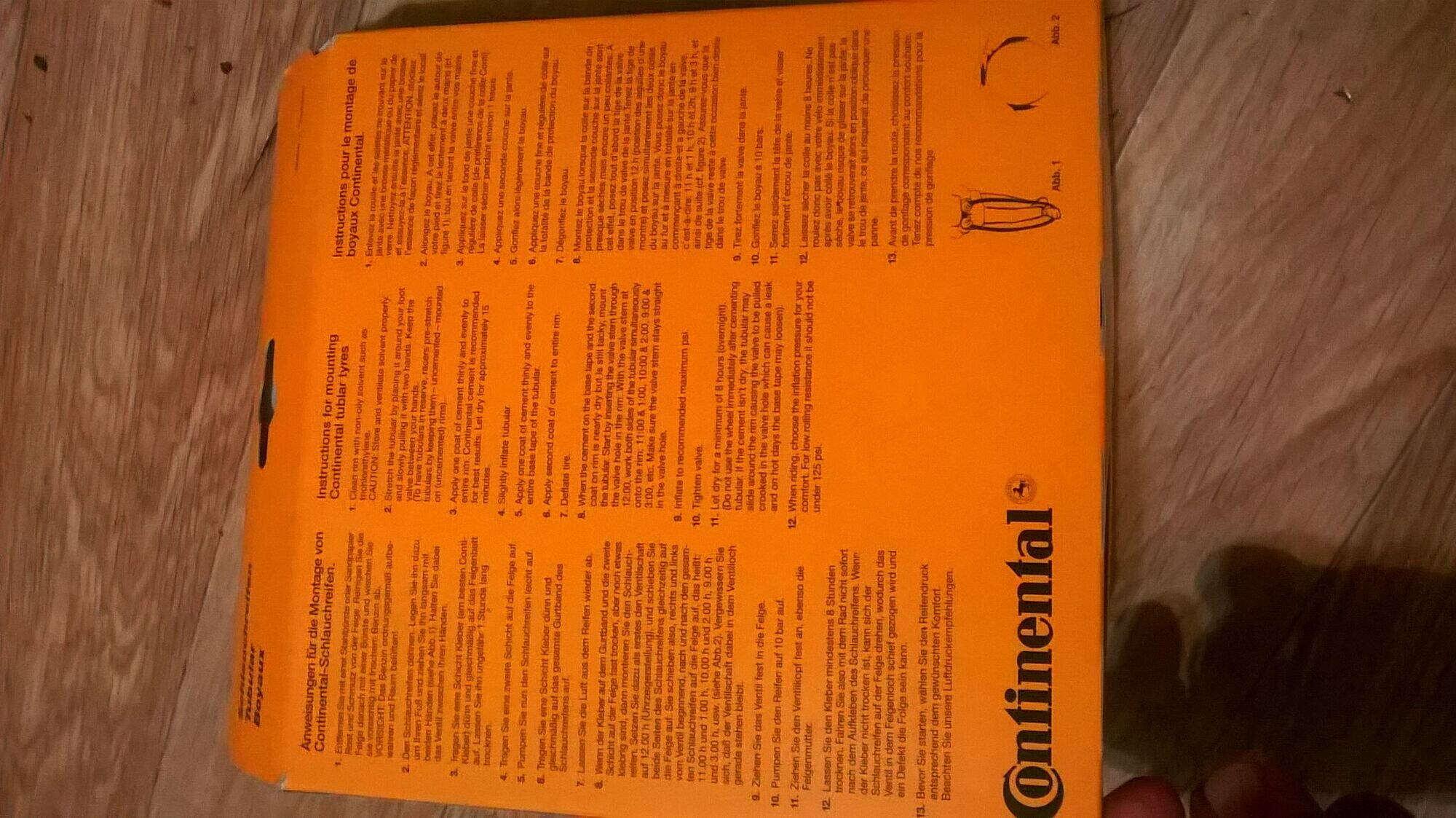

Комментарий к файлу: На трех языках :)
WP_20160725_21_54_40_Pro.jpg [ 491.26 КБ | Просмотров: 2034 ]

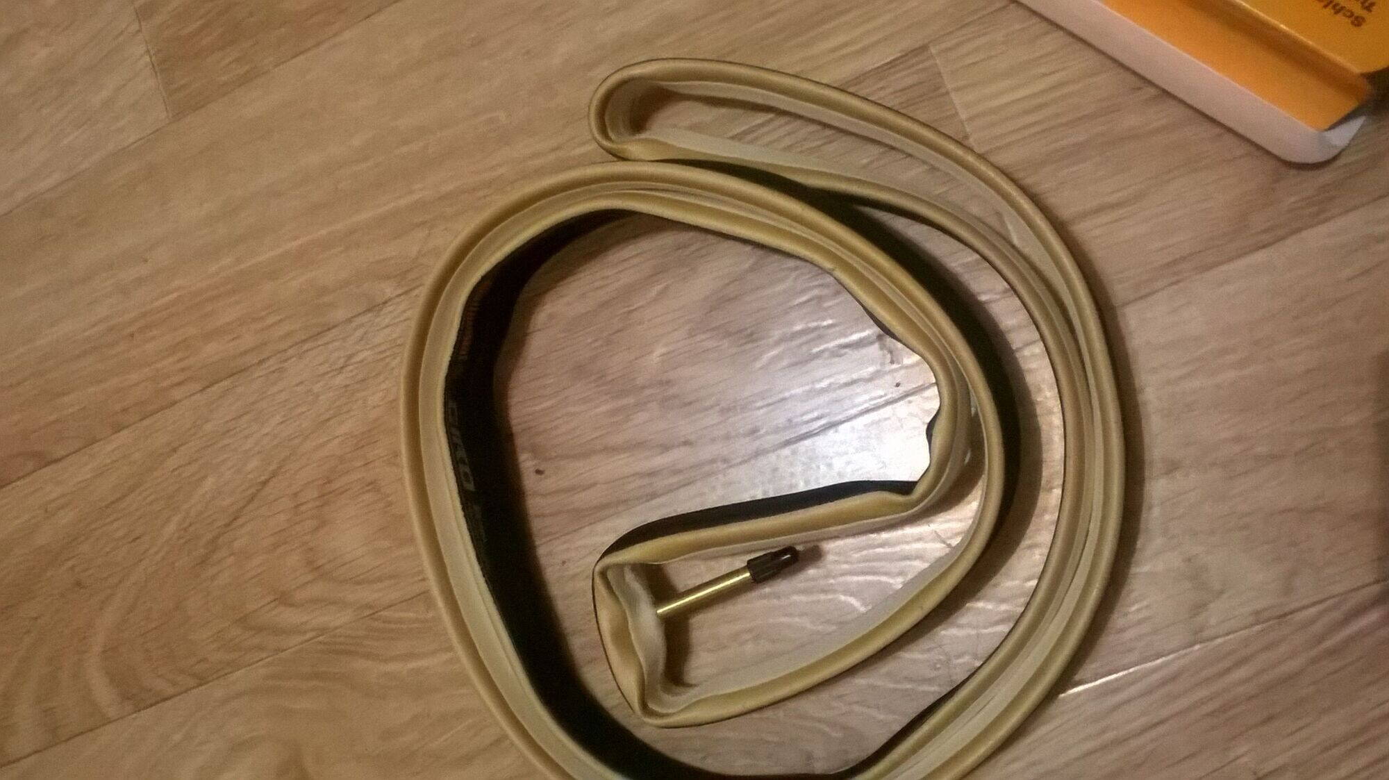

Комментарий к файлу: Внешне трубка ничего так
WP_20160725_21_55_17_Pro.jpg [ 451.5 КБ | Просмотров: 2034 ]

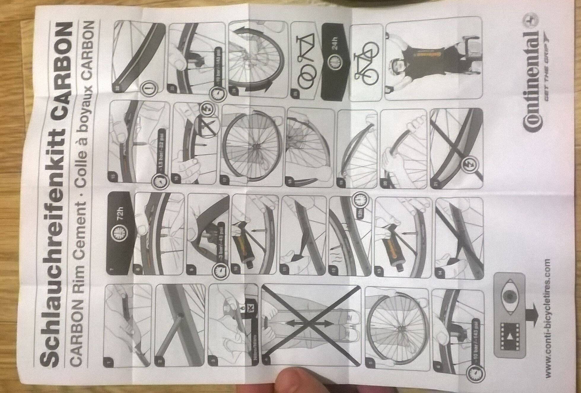

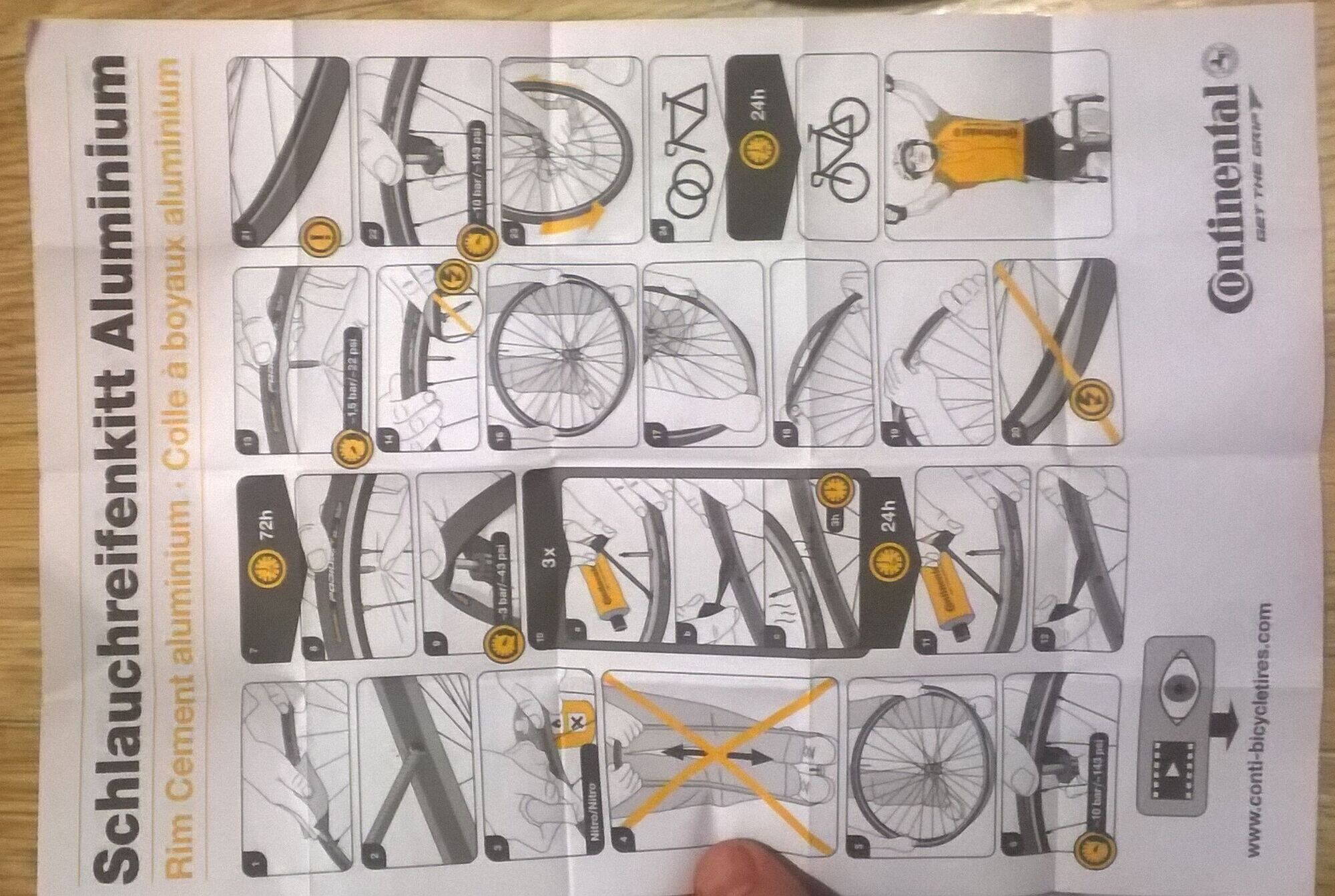

Комментарий к файлу: Инструкция вполне понятная
WP_20160725_21_55_25_Pro.jpg [ 430.7 КБ | Просмотров: 2034 ]
Комментарий к файлу: Для разных типов колес
WP_20160725_21_55_32_Pro.jpg [ 473.48 КБ | Просмотров: 2034 ]

Насчет ниппеля зря беспокоился - подходит мой универсальный насос. Как под него и сделан, без всяких переходников. Только вот смущает меня один момент - мне кажется, трубка ниппеля диаметром больше, чем отверстие в ободе под ниппель. Сравнить не с чем - всё в гараже, а туда я попаду только в выходные. Кто может подсказать, какой диаметр отверстия под ниппель в стоковом стартоновском ободе? Допустим, оно меньше (в чем я почти уверен), могут ли возникнуть крайне нежелательные последствия, если я его рассверлю до необходимого?
Ну и еще вопрос перед установкой. Из инструкции я понял, что нужно установить монотрубку на обод сначала без клея, накачать ее до 10 атм. и оставить на трое суток - это чтобы форму приняла? Достаточно ли будет 8 атм? Что-то я боюсь качать до десятки. Ну и какое минимальное время выдержки трубки на ободе без приклеивания 1-1.5 суток не хватит? Уж очень хочется катаццо :oops:

поздравляю с приобретением!
да подойдет отверстие, не беспокойтесь.
трубки хорошие, лучше, чем те, что я купил
накачивать, как по мне, вообще лучше очень постепенно - ежедневно по 2 атм добавлять. (с новыми может и полегче и быстрее можно)
и не в жаре на солнце хранить.
давление - надо смотреть, что рекомендует производитель.
трубки - дело хорошее, но два комплекта хорошо бы иметь
если производитель рекомендует 3 суток, то лучше 4 подержать

Ну раз подойдет, то гуд :smile: Производитель рекомендует "max 10 bar/145 pci". Так на трубке написано. советы учту, так и сделаю. Как говорится, торопиться некуда, успею накататься. А то вдруг что не так - еще две недели ждать. Второй комплект приобрету, конечно.
Вспомнил, что в этой же теме старые трубки фотал. Посмотрел, вроде по диаметру такая же ниппельная трубка :). Ну теперь еще минимум неделя до первого выезда.
