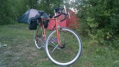

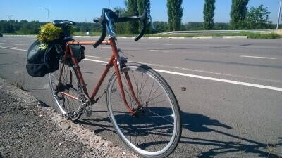

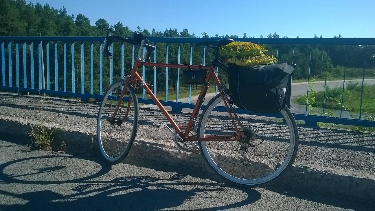

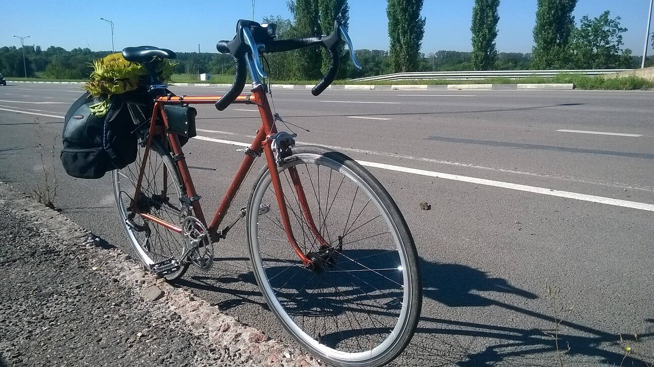

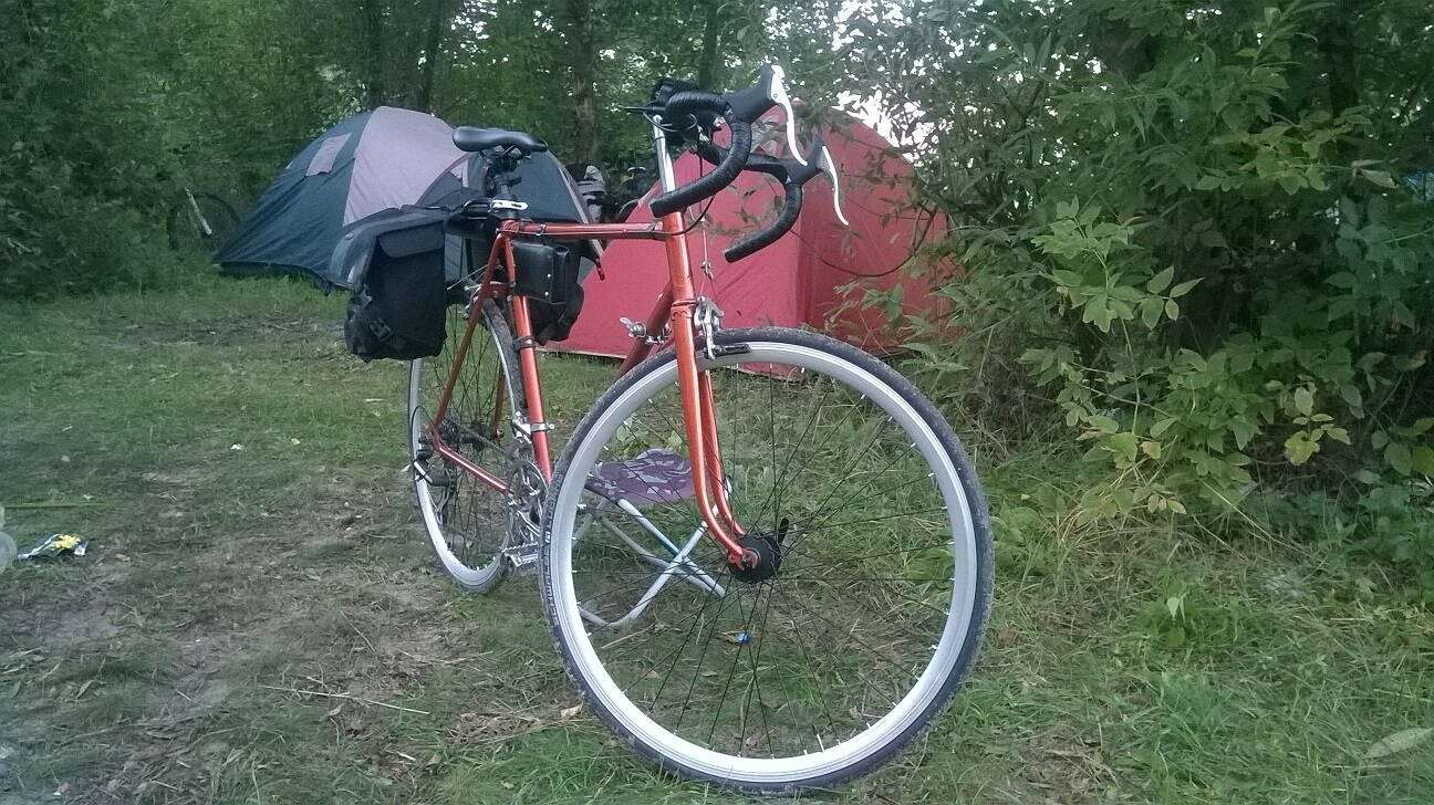

Ресурсные испытания продолжаются)
Спутник сгонял в поход туда/обратно 100 км асфальт и 14 км грунт. И снова ничего не отвалилось. Катал в окружении горников. Легкий и шустрый как птица. 700х23С на удивление отлично показали себя на грунте и грязи)
Только песок кушать отказываются глубокий. Руки не отсушил, мягкая рама здесь в тему. По асфальту с горниками ехать матрасно. Порадовался колесам - удачно собраны на МТБшных втулках с 36 спицами и высокими жесткими ободами. Не скривились вроде бы.
Багажник был консольный. Товарищ все боялся за целостность своего подседела с аналогичным багажником, а я опасался собственно за багажник - рама и подседел-то стальные. Ну и пока опасаюсь за сами покрыхи при 9 атм, потенциал этой размерности мне мало известен.
Девять - это на них написано? Обычно потолок восемь. И я бы опасался больше что ободная лента на этих ободах сместится...

Да, максималка 9. Швальба lugano

не балуйтесь, забивая под завязку. лучше недобрать 0,5-0,75.
Вот например тест сопротивления качению вашей Лугано. Я бы больше семи не качал
