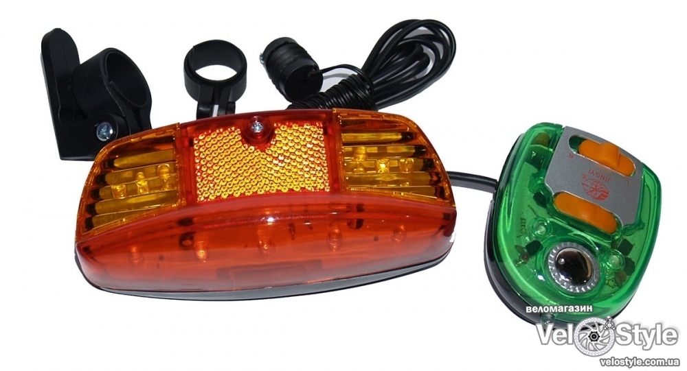

Но пока со втулкой всё туманно я решил немного подумать о безопасности, а именно об освещении. В принципе со светом у меня всё хорошо, но нужно стремится к лучшему. Итак, новый задний фонарь. Фонарь собран на китайских комплектующих, исключая один аккум 18650, добытый из ноутбучной батареи, купленной на кардачах за 50 грн(6 банок, но лотарея). Ссылки на али предоставляю. Фонарь собран в корпусе от китайских поворотов.
В качестве источника света использована часть от китайского конструктора-стробоскопа, а именно 16 5-мм сверхярких светодиода красного света, два массива по 8 светодиодов. Сам конструктор оказался нерабочим, микросхема-таймер NE555 при подаче питания просто выстрелила в меня. Кому интересно заморочиться — пожалуйста.https://ru.aliexpress.com/item/Hot-New-Arrival-CD4017-ne555-Strobe-module-electronics-production-suite-DIY-Kits-electronic-diy-Learning-suite/32692642529.html
Для зарядки аккумулятора применены специальные платки с микросхемой-контроллером заряда с защитой от переразряда. Брал тут, 5 штук в упаковке.https://ru.aliexpress.com/item/5x-TP4056-Lithium-Charger-Module-with-Battery-Protection-Micro-USB-5V-1A-TE420/32646760134.html
Так как литий-ионный аккумулятор выдаёт максимально всего 4,2В, а для питания мне нужно 12В(в моём варианте 8В, так как с платы со светодиодами был удалён дополнительный резистор), то я задействовал повышающий преобразователь на микросхеме MT3608. Повышающий преобразователь, по заверениям китайцев, имеет КПД 94%, что является приемлемой для меня величиной. Ссылкаhttps://ru.aliexpress.com/item/MT3608-2A-Max-DC-DC-Step-Up-Power-Module-Booster-Power-Module-For-Arduino-3-5V/32675974827.html
Так как одним режимом свечения обойтись сложно, был применён модуль-контроллер для светодиодных лент. Имеет несколько режимов мерцания с регулировкой частоты и режим свечения с регулировкой яркости. Плюс этой схемы в том, что она запоминает выбранный ранее режим после отключения питания. Ссылкаhttps://ru.aliexpress.com/item/2016-new-12V-Mini-3-Keys-Single-Color-LED-Controller-Brightness-Dimmer-for-led-3528-5050/32615511777.html
В планах было задействовать светодиодную ленту, но с ней не пошло, по этому просто приложу её, может кому надо 5 м светодиодной ленты по приятной цене.https://ru.aliexpress.com/item/SMD-5050-LED-Strip-5M-60LEDs-M-DC12V-flexible-light-Fita-Led-String-Ribbon-Tape-Light/32768647002.html
В конечном итоге фонарь выглядит так:
Чопорненько, но это, по большей части. из-за наплывов термосоплей, которые я применил как уплотнитель. На предпоследнем фото отчётливо видно контроллер для светодиодных лент, а на последнем — камера не успела сфокусироваться, где-то так его и видно в реале.

..одним режимом свечения обойтись сложно, (...) Имеет несколько режимов мерцания с регулировкой частоты и режим свечения с регулировкой яркости....
Надо переключение режимов мигания на руль вывести, чтобы не слезать с велосипеда при всякой смене дорожной обстановки для регулировки яркости и частоты. Отдельный переключатель на яркость, отдельный на частоту. Наверное, пожд разные руки. Или программно со смартфона.
:lol:
Ещё позабавили мутки с напряжениями, и такой очень нужный в любом устройстве узел, как повышающий преобразователь.
Перечитывая Ваш пост, постоянно насильно заставлял себя думать не о https://sg.hu/kep/2009_09/xsg09_07_13.j ... tvtDAf.jpg , а о http://talks.guns.ru/forums/icons/forum ... 671550.jpg. Или я не прав, и вы не фонарик делали?
Проще надо быть :cool: . А то навязчиво приходит на ум поговорка про немецких инженеров (вроде пендосская) - там, где нормальный инженер поставит одну деталь, немецкий поставит десять...

Не, так не получится, вести проводку через весь велосипед на руль, потом снова назад, мы таким не занимаемся :wink:
По поводу игр с еапряжением -- это продиктовано тем, что диоды уже были распаянны на платках последовательно. Перепаивать, а потом городить резисторы, коими я бы вносил вклад в глобальное потепление, я не хочу, тут ставка делалась на функциональность, эффективность и надёжность. На самом деле сложность только в моём описании, на деле фонарь простой как сатиновые трусы, по функционалу лишь едва превосходит мигалки с базара, деталей просто несколько больше. Вся суть в том, что я собрал его сам, подогнав под свои требования и изделие меня полностью удовлетворило. :yes:

:lol: Это продиктовано хреново составленой схемой, что в свою очередь, продиктовано деталями для фонаря от фонаря :D . Фонарь должен состоять из батарейки, лампочки и выключателя. Остальное - превед от ненецких инженеров. В случае заднего фонаря вела, в схеме нелишний прерыватель-мультивибратор. Простейший и однорежимный. Остальное - от непродуманности.
Ваша схема - адаптер переходника для адаптера, воткнутый в согласователь. Для питания лампочки от батарейки :ROFL:

Ладно, тут нельзя не согласиться :ROFL:
Но вообще, фонарь, собранный глухой ночью из деталей, найденных в столе и шкафу, при этом исправно работающий и удовлетворяющий потребности даже такого извращённого ума, как мой, достоен внимания, не так ли? :smile:
