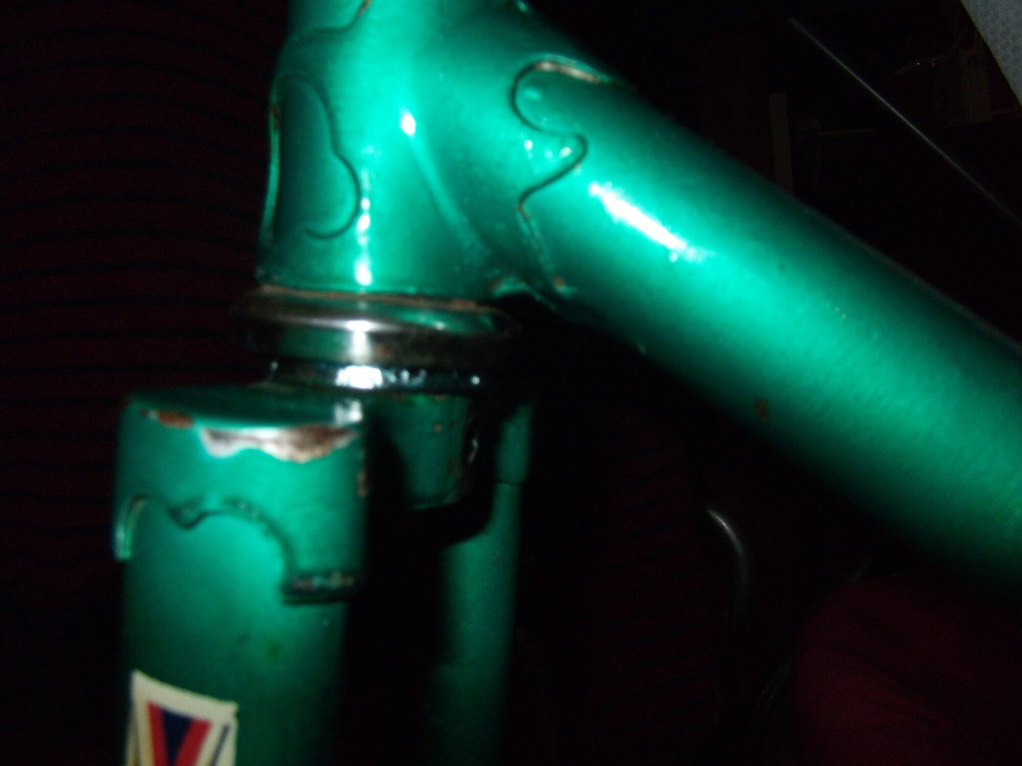

на фото нижняя чашка не криво запресована.
DSCF7128.JPG [ 937.01 КБ | Просмотров: 1163 ]
DSCF7130.JPG [ 560.18 КБ | Просмотров: 1163 ]

а че там
кривая резьба
рс не отторцован
нижний конус
Последний раз редактировалось БолшиеКолёса 05.12.2016 23:33, всего редактировалось 1 раз.

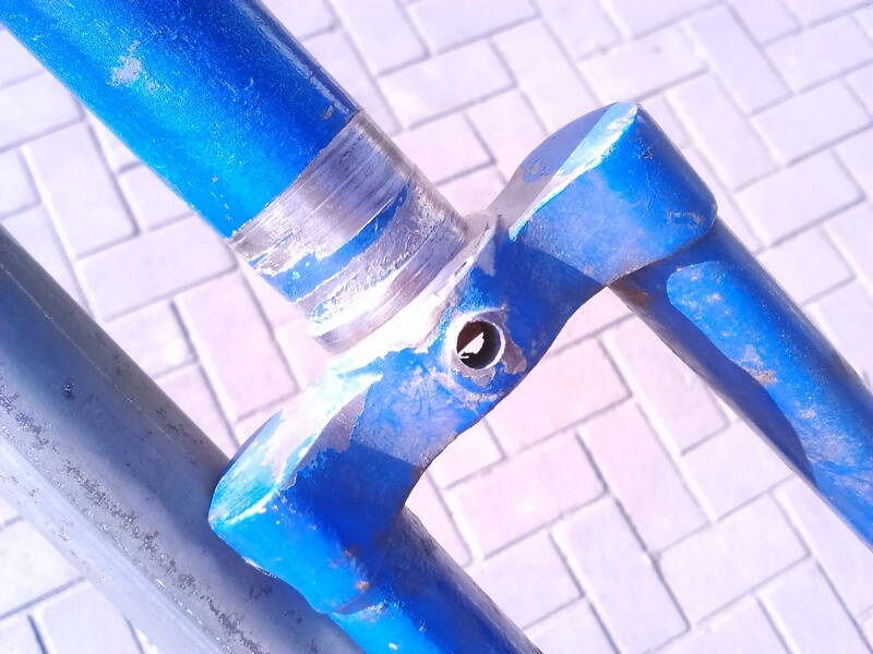

Даже такую сраку можно исправить.
B-555forkcr.JPG [ 159.88 КБ | Просмотров: 1123 ]
СообщениеДобавлено: 06.12.2016 00:27
Болгаркой это жёстко, неспешна напильником. Бывает ещё такое, шток вилки трёт по чашке изнутри, соберите, и если будет подклинивать интенсивно повращайте вилку, разберите посмотрите где трёт
