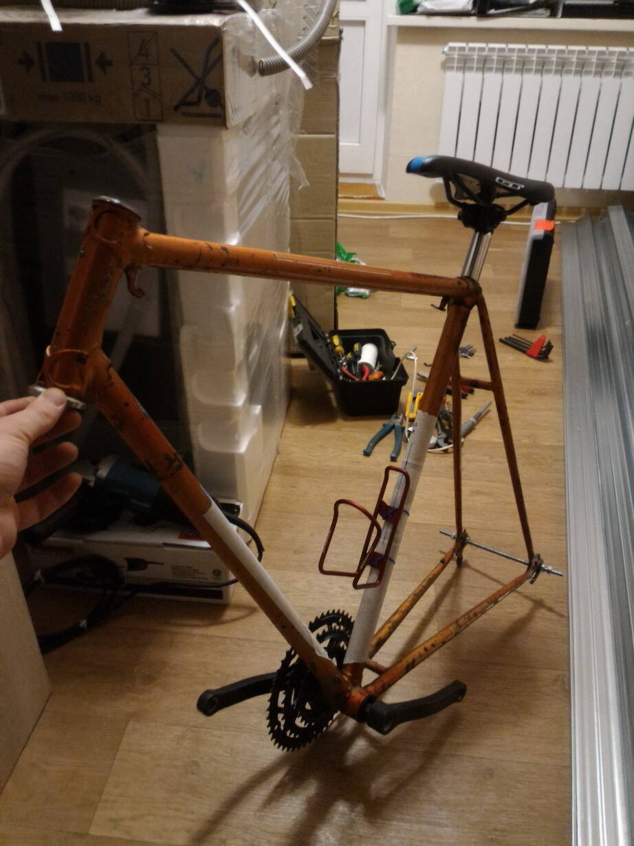

Подготовка рамы)))

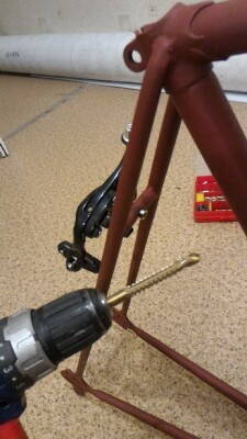

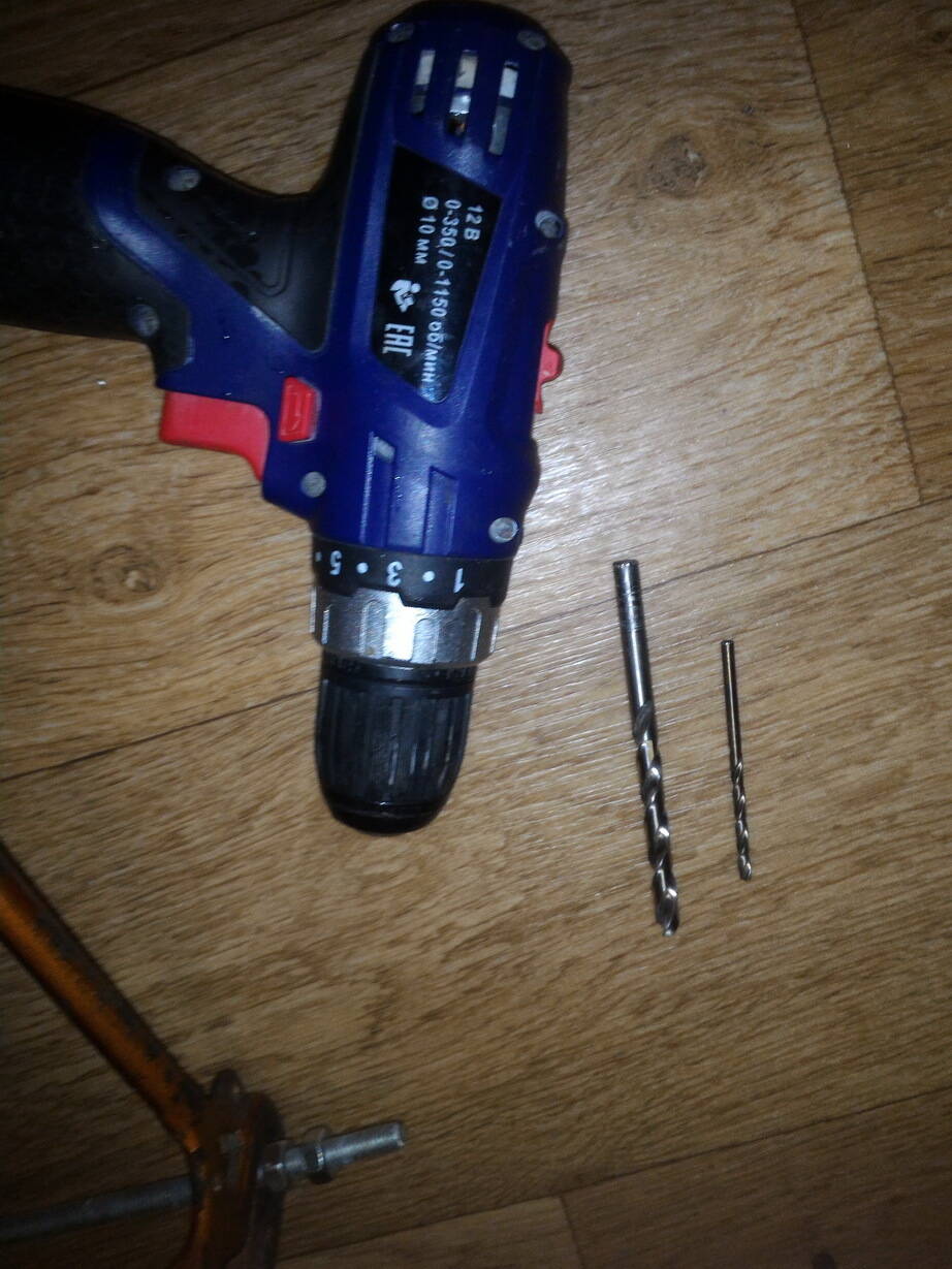

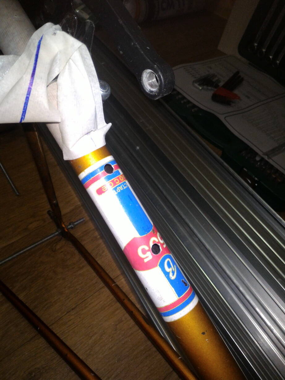

Продолжение) Сверлил сначала маленьким сверлом, потом уже большим.

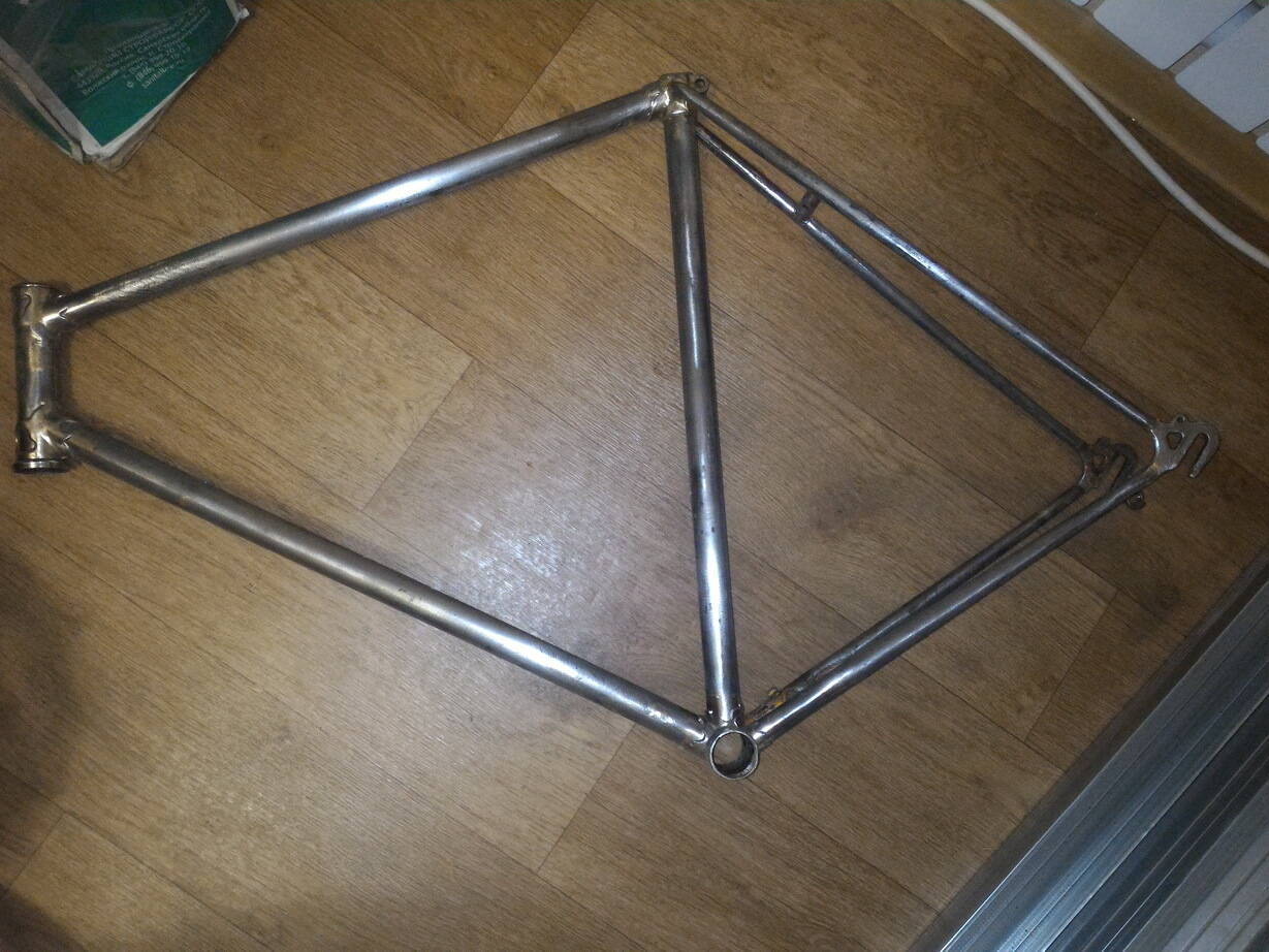

Шкурил раму и проходил по ней цинкарем)

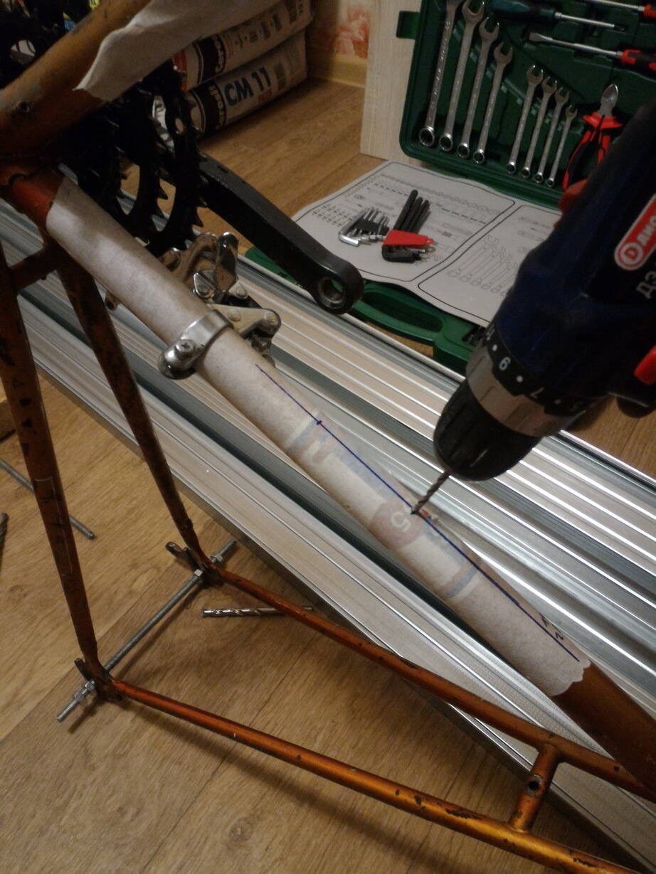

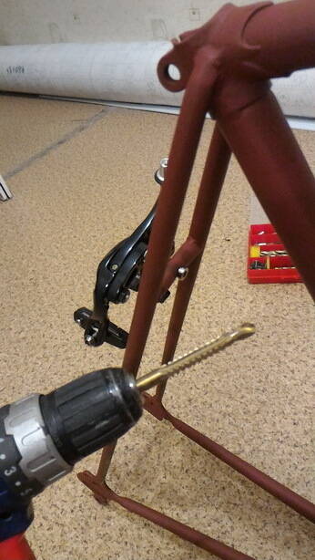

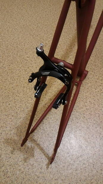

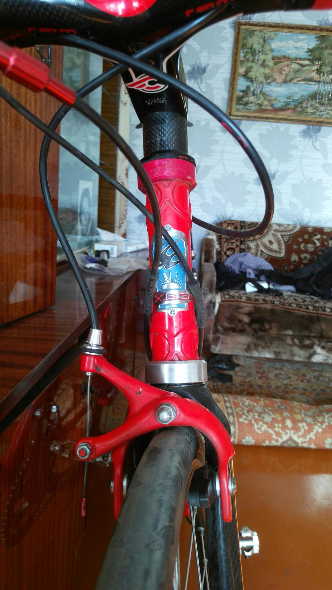

Рассверливал заднюю стенку для крепежа современного тормоза.

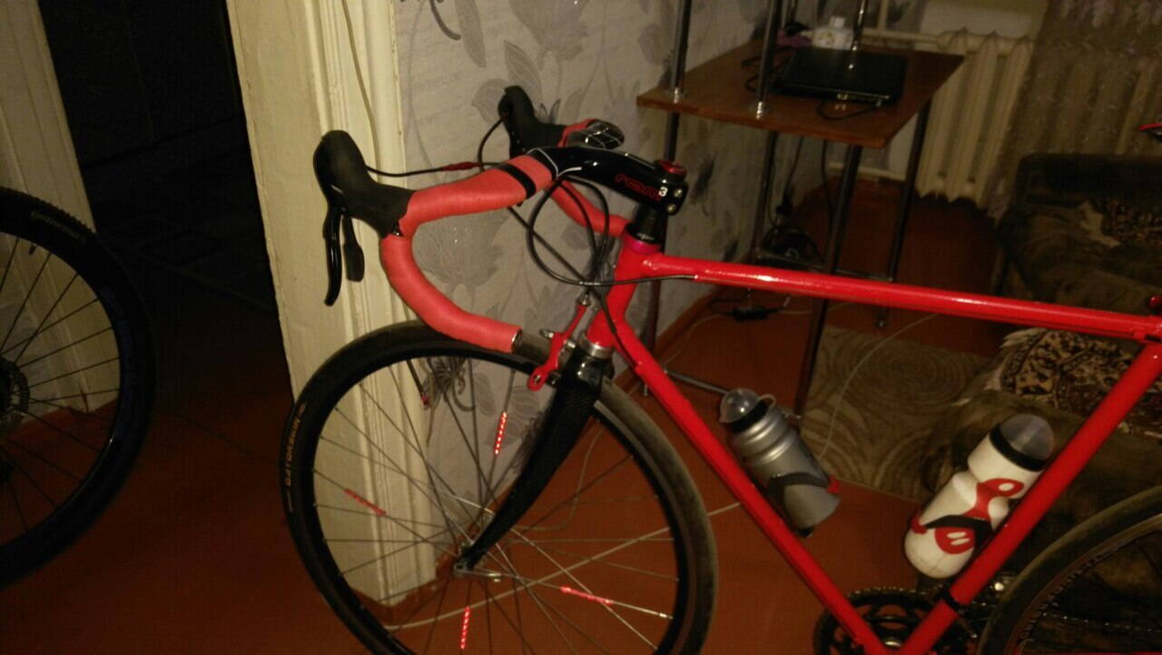

СообщениеДобавлено: 02.07.2017 22:37
Сообщения: 31
Город: Омск
Зарегистрирован:15.01.2017

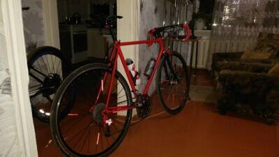

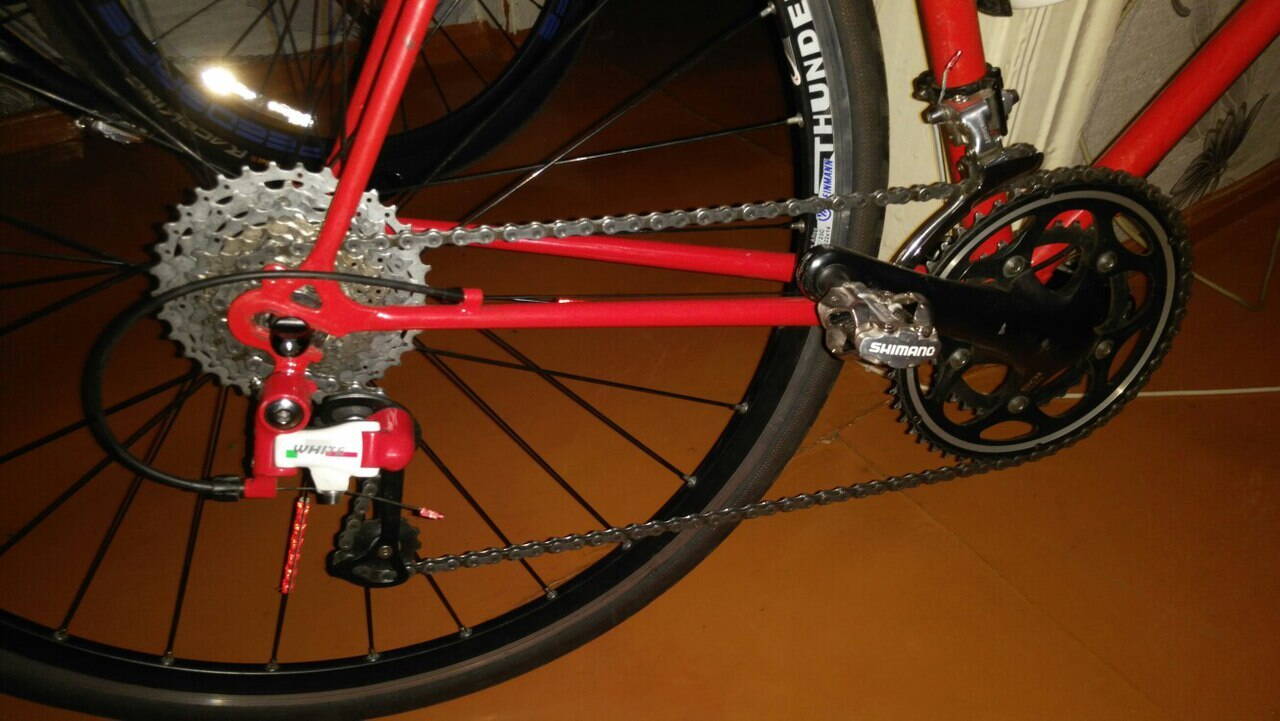

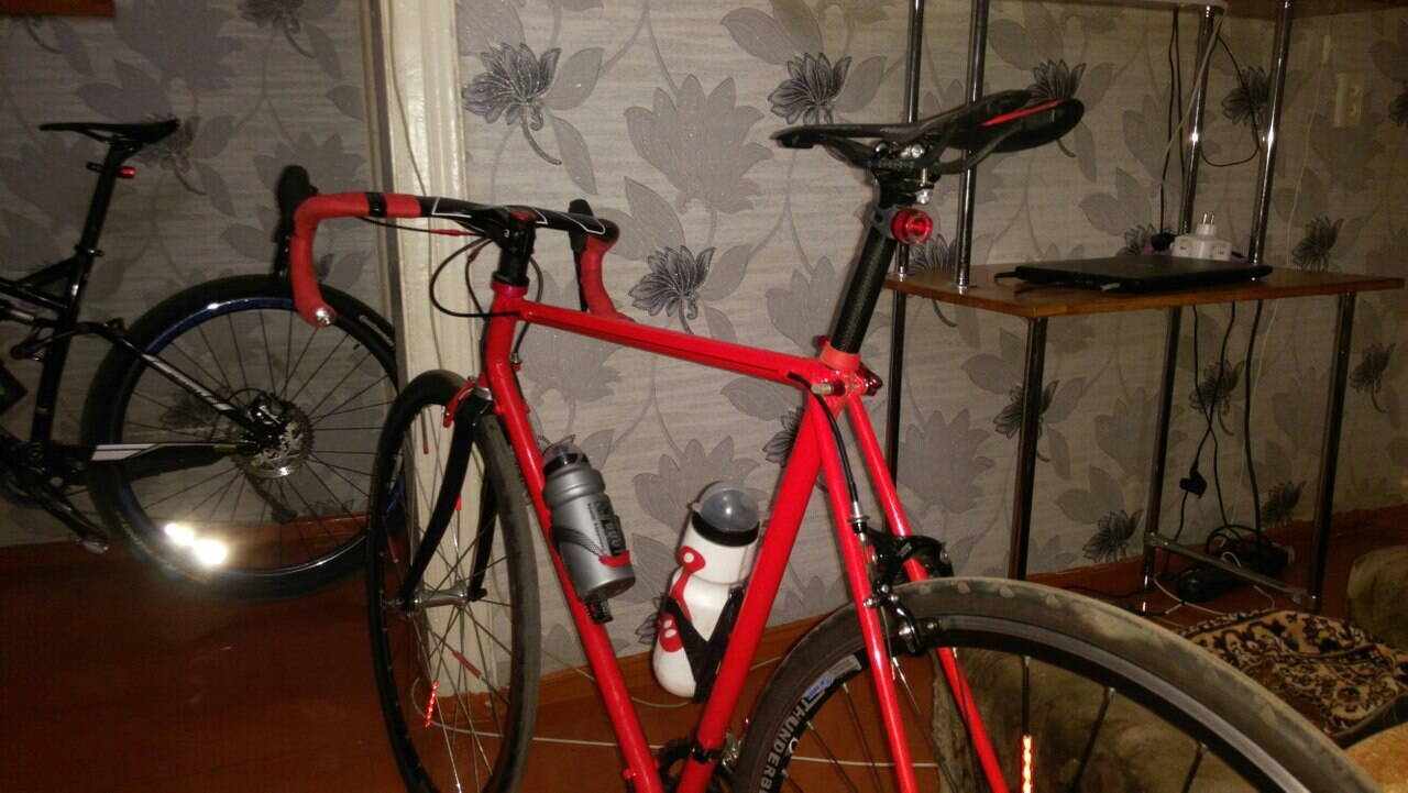

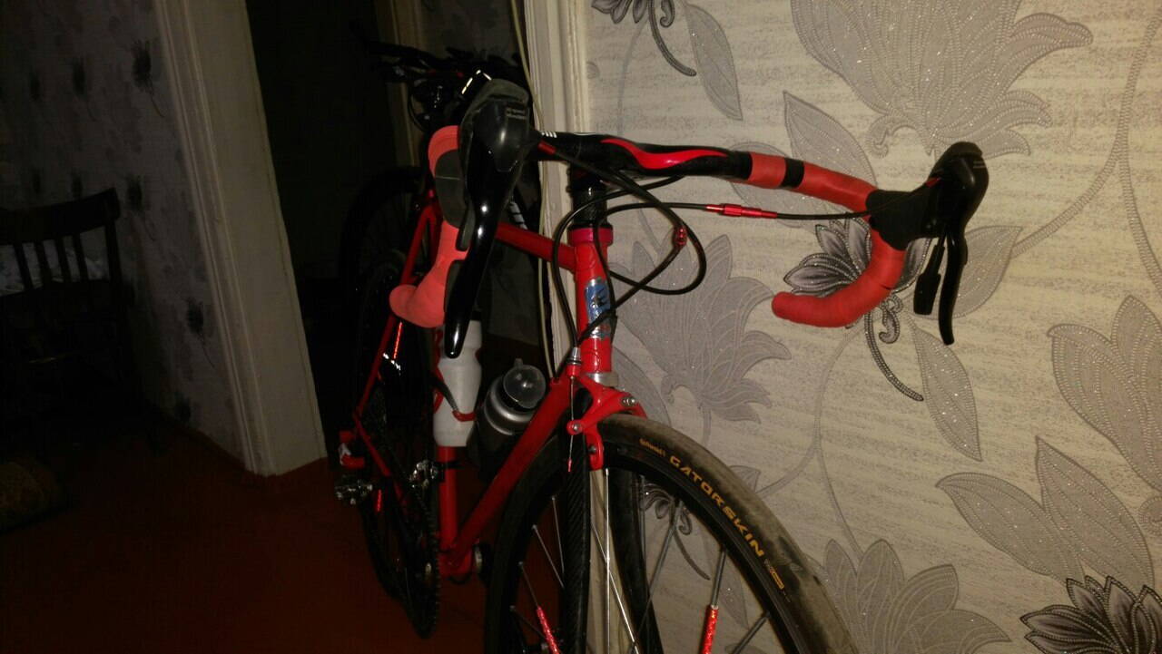

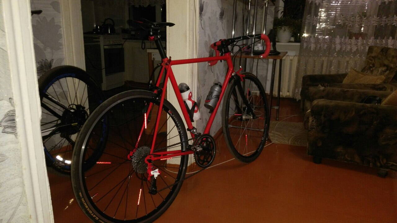

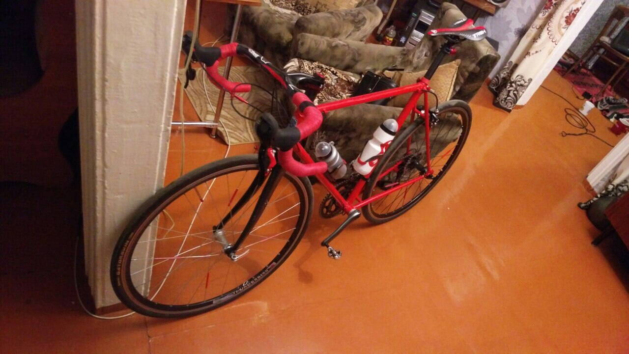

Ну, что, мы закончили проект по нашему ХВЗ В-555. Накатал на этом велосипеде более 300 км. Масса велосипеда 9.4 кг. Прекрасный накат, легкость разгона. Получился хороший гоночный велосипед. Я очень доволен. Несколько фото. Видео, вот https://www.youtube.com/watch?v=4WLsPSw4NLc

 Заголовок сообщения: Re: Актуальность рамы ХВЗ
СообщениеДобавлено: 03.07.2017 17:14
Сообщения: 31
Город: Омск
Последнее фото.

Это на севере, бывает что в первых числах июня идет снег. Температура +9 примерно. Насколько помню. Это я перегонял велик на месторождение. более 70 км.
