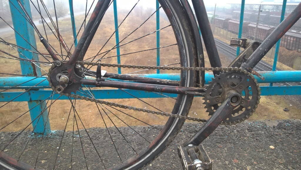

Ну вот и результат, осталось добавить защитный щиток от грязи (будет хендмейд сверху и снизу) и проект можно будет считать исполненным. Надоело заниматься хреносозидательством, хочу велосипед по надежности приближающийся к кирпичу, чтоб дважды в год смазывать цепь и раз в год втулки. Всё!
За исключением разве что проблем с большим ходом до торможения, но то уже другая история.
Так что ответ на главный вопрос темы "Посоветуйте как поступить с заготовкой" получен :wink: :twisted: :roll:

Stanislav Luschenkov
на фото новая цепь?
почему она не "села" на ведущую звезду?
по фото она выглядит растянутой
СообщениеДобавлено: 02.03.2017 10:13
Сообщения: 772
Город: Николаев
Зарегистрирован:12.06.2014
Maxim_Sed писал(а):
на фото новая цепь?
Цепь новая, вчера купленная. Не села потому что передняя звезда сильно б/у с многоскоростной трансмиссии, и доведенная до кондиции напильником.
Есть надежда что притрется... :-P :oops:

выкинь нахрен такую звездень!
она будет жрать цепи, как бегемот веники :facepalm:

Чтоб уже вообще впритык подобраться к надежности кирпича в голове крутится мысль установить оригинальную звезду с подросткового велосипеда, советскую на 44 зуба, буде 44-21 (2,095)...
Потому что действительно нынешняя передняя не вызывает доверия совсем :sad: :sad:
СообщениеДобавлено: 02.03.2017 11:32
Там шатуны 160 или даже меньше (не помню). Т.е. самой звездой воспользоваться хорошо, только прислесарив к другим шатунам.
Вкстате, у Вас советские педали не вываливаются из импортных шатунов? :shock:

Там шатуны 160. Т.е. самой звездой воспользоваться хорошо, только прислесарив к другим шатунам.
Шлифмашинка, центрование на нынешнюю звезду 38т и сварочный аппарат... :oops:
Все инструменты в наличии ;)

Есть риск что приварив будет небольшое "яйцо"...
Буду, конечно, стараться, но...
Это критично?
