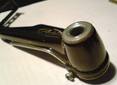

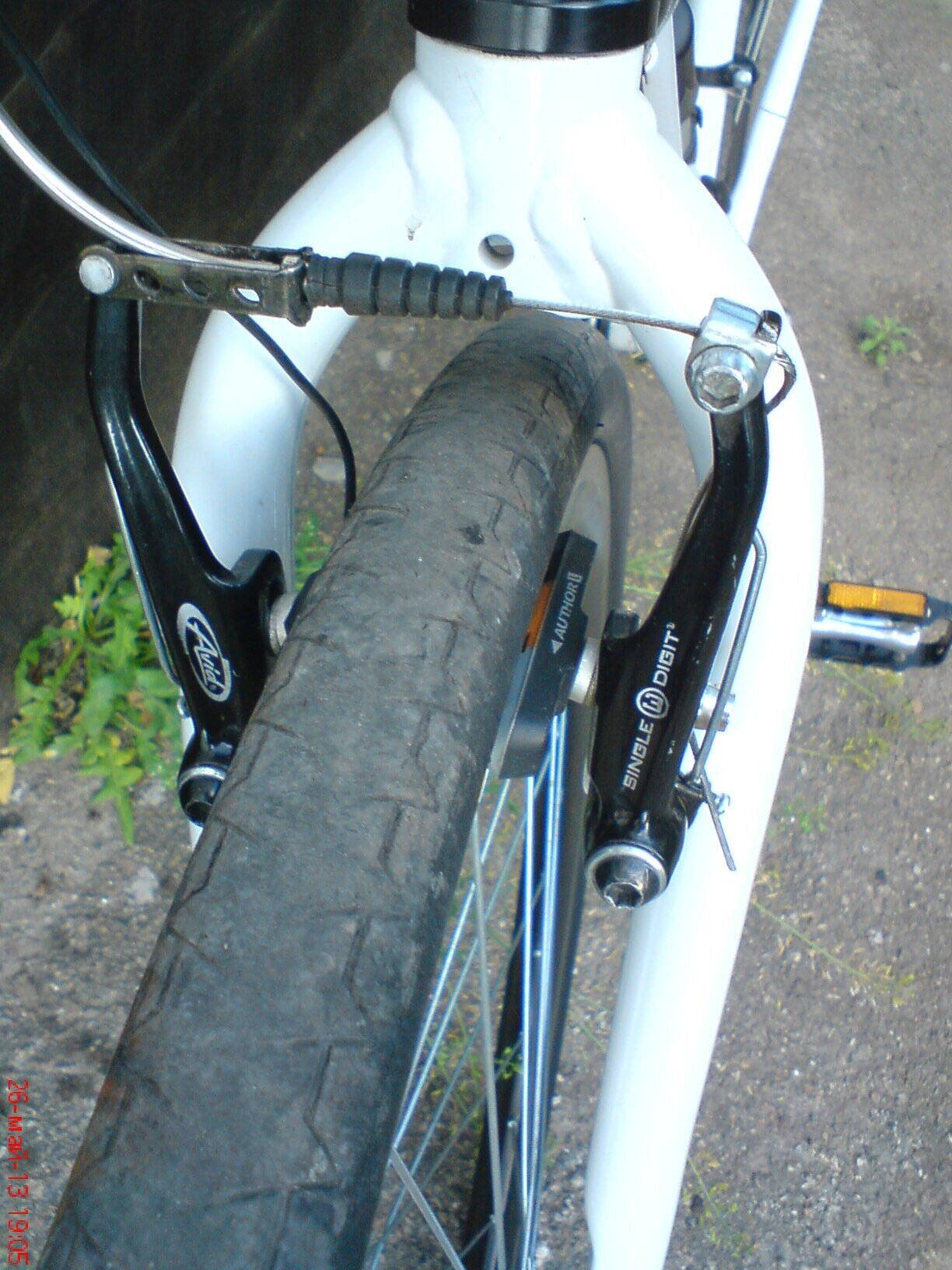

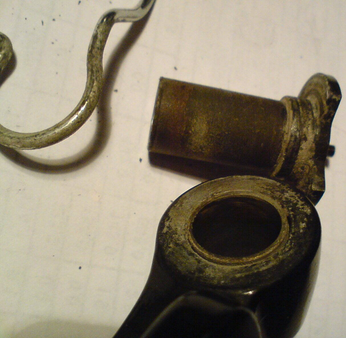

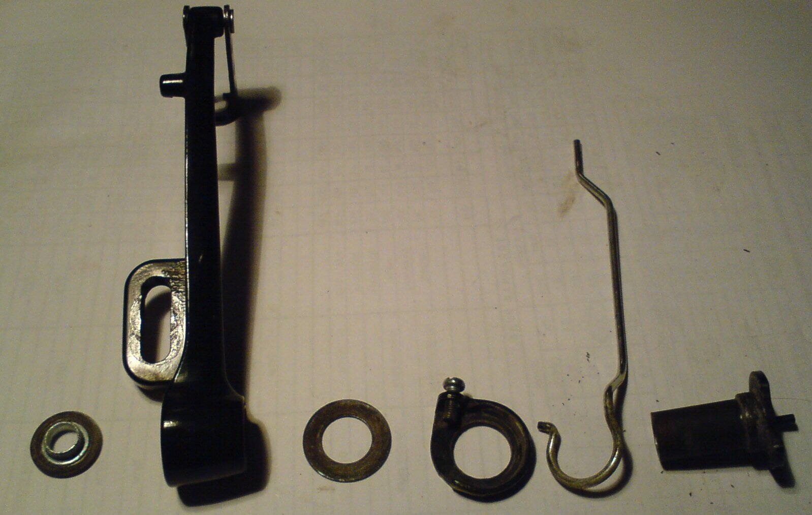

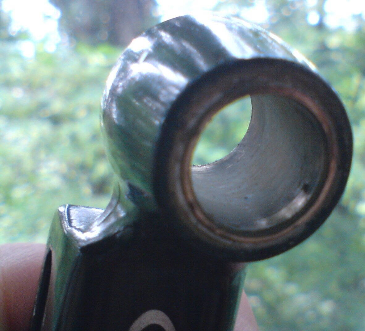

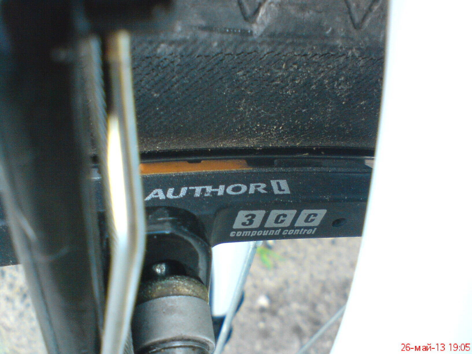

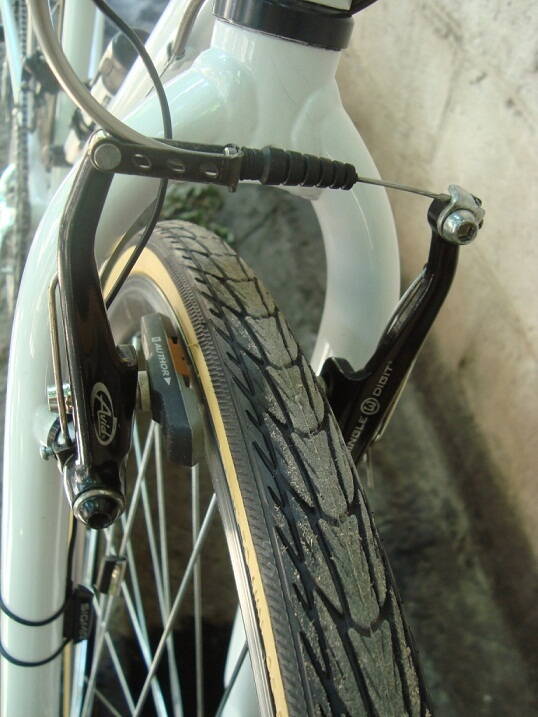

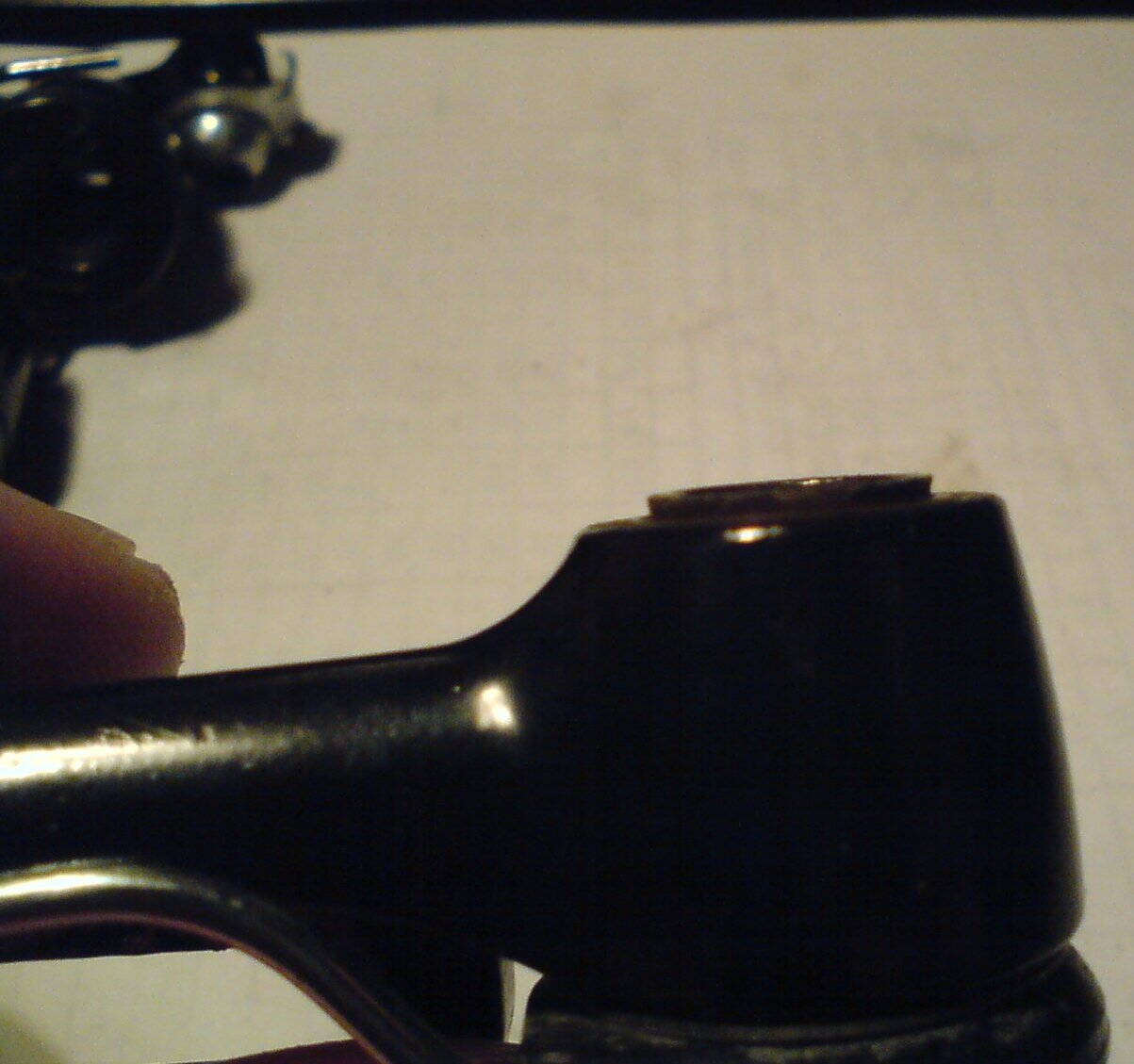

Давно ничего не писал,так как просто ездил и наслаждался))Подвернулись еще зимой тормоза Avid Single Digit 3 по хорошей цене + колодки 3-х компонентные.Из минусов,был огромный продольный люфт.Покрутил в руках и попробовал их разобрать,ничего сложного.Подобрал стержень подходящего диаметра,и легким движением выбил крышку закрывающую ось.Ужаснулся... :facepalm: И принялся за дело.Отмыл все щеткой с мылом,а втулку зачистил наждачной бумагой зернистостью "600".Дальше-интереснее,как видно из фото ось сильно торчит,вот ее то я и сточил,оставил где-то 0.1мм. Смазку добавил "ШРУС" и собрал.Эффект-супер,лучше новых! С колодками немного головняка было,поставил все было хорошо,но проехав буквально несколько метров передние колодки заскрипели как не смазанная дверь.Обезжирил обод,тоже самое...На следующий день колодки открутил в руках подержал,ии установил как было.О чудо,визг пропал,тормозят отлично,мягко.
К сожалению фото чистой втулки нету.
Фото добавлены в порядке выполнения роботы. :smile:

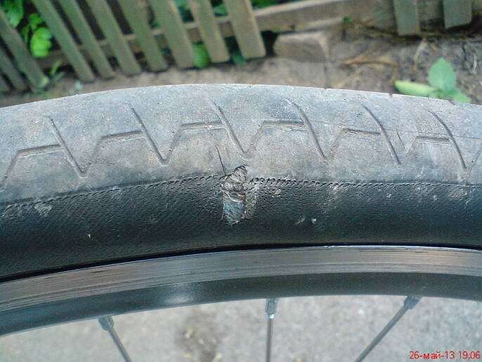

Недавно порезал покрышку,а так вообще не жалел,ездил по посадкам,вдоль рек,по гравию,боковина у них слабовата,ну они ведь для шоссе,города.Наложил армированную латку,но то таке...Отжили они свое.До меня пробег у них тыща-полторы,да и у меня 1800 уже как.Бортируються руками,и так же идеально камеру вставил и просто накачал,даже покрышку поправлять не надо,все ровно.Что самое прикольное когда порезал,камеру не пробил.

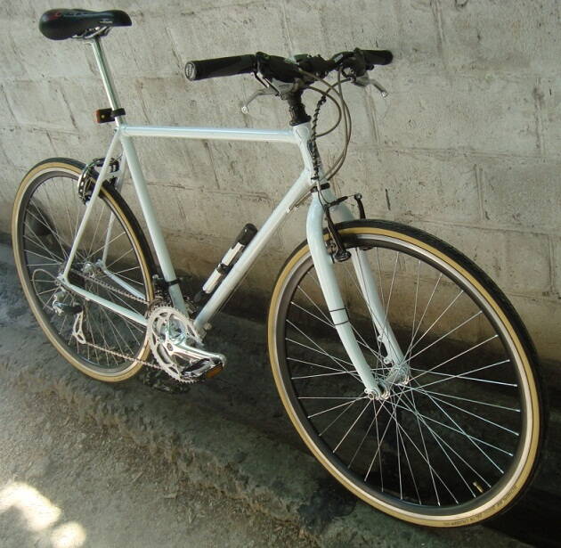

Вообщем то порезал я боковину на мишке,пришлось искать замену,взял Schwalbe DELTA CRUISER KevlarGuard 28мм. Пришли с полосой светлой,даже интереснее получилось на мой взгляд.Оделась руками на обод,равномерно расправилась при накачке,накат отличный,доволен.По ходу заменил цепь,купил Sram PC 830.Пробег цепи 2090км. Получилось некое ТО сезонное.
DSC09750.JPG [ 183.17 КБ | Просмотров: 2060 ]
DSC09751.JPG [ 147.72 КБ | Просмотров: 2060 ]
