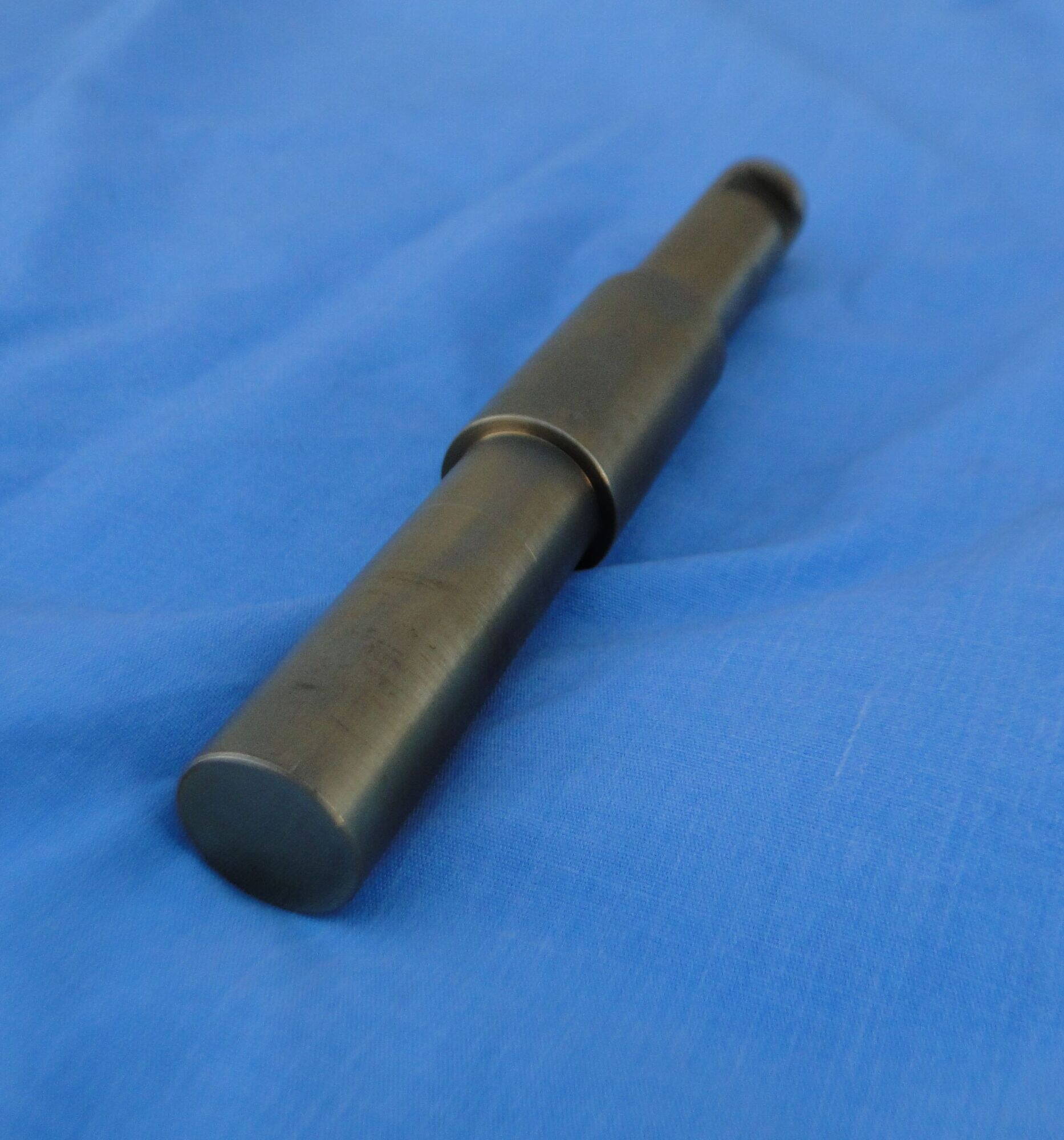

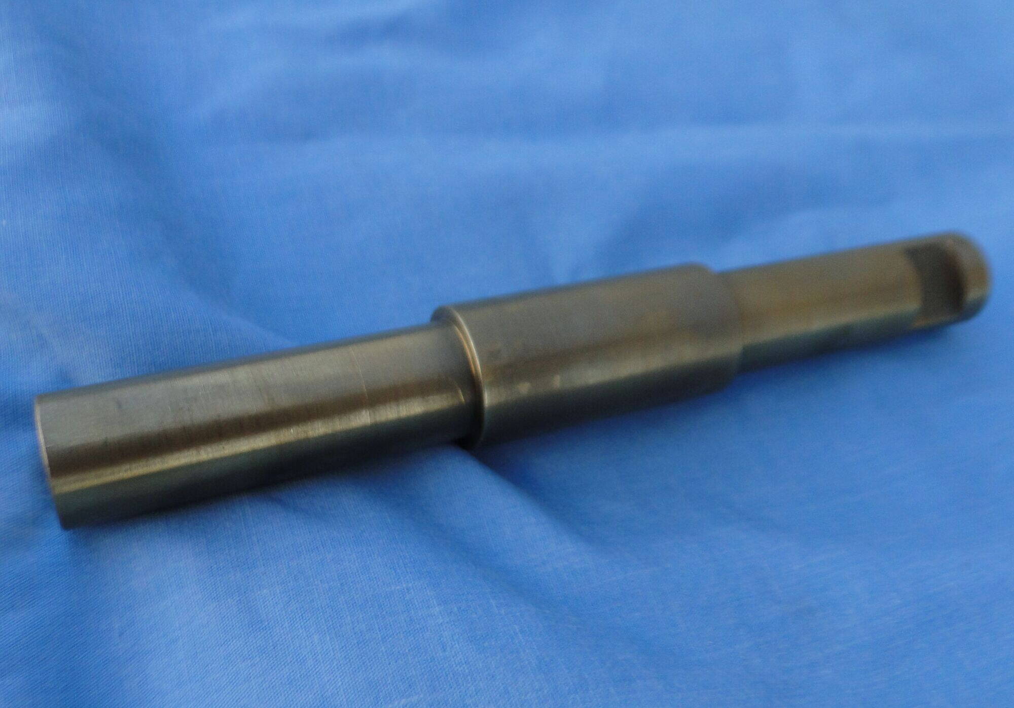

Поскольку подобное покрытие обходилось мне дешевле, чем была бы стоимость никелирования (из расчета цен Киева, не говоря уже о стоимости пересылок), вместе с коронкой был отдан вал, изготовленный из стали марки 40Х:
0 вал.JPG [ 440.07 КБ | Просмотров: 3108 ]
0-1 вал.JPG [ 471.64 КБ | Просмотров: 3108 ]
 Заголовок сообщения: Re: Работа над ЛВЗ-25
СообщениеДобавлено: 05.05.2018 14:59
Сообщения: 150
Город: Лисичанск
Зарегистрирован:26.11.2017
Замечена особенность: результат напрямую зависит от качества выполненной полировки. На валу подверглись полировке лишь 2 тыльные поверхности, которые будут на виду. Поэтому их блеск аналогичен тому, что на коронке. Остальные поверхности оставались не тронутыми после работы токаря и их покрытие по цвету такое же, однако не дает блеска.

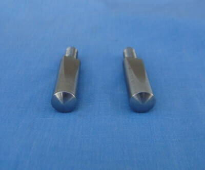

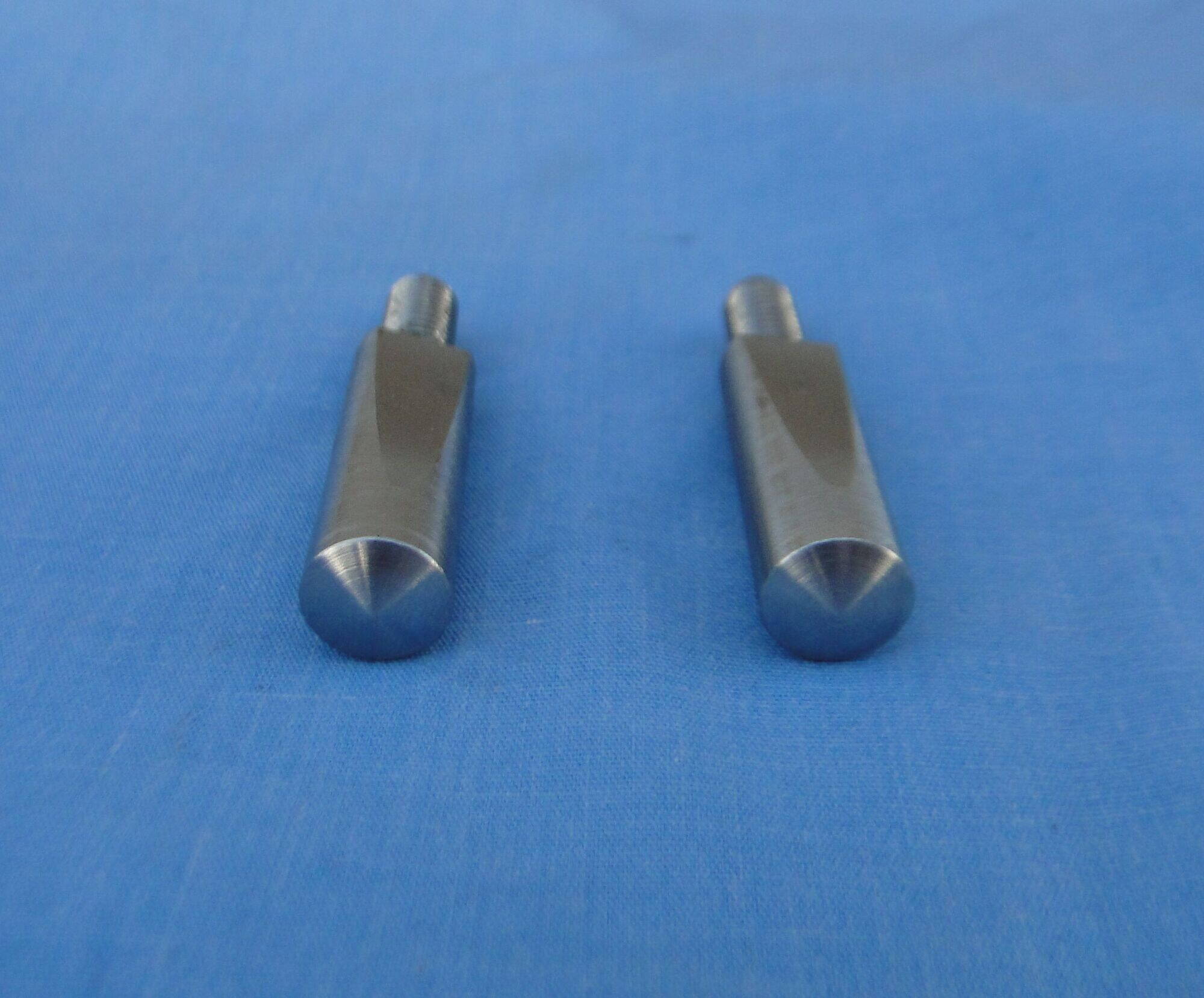

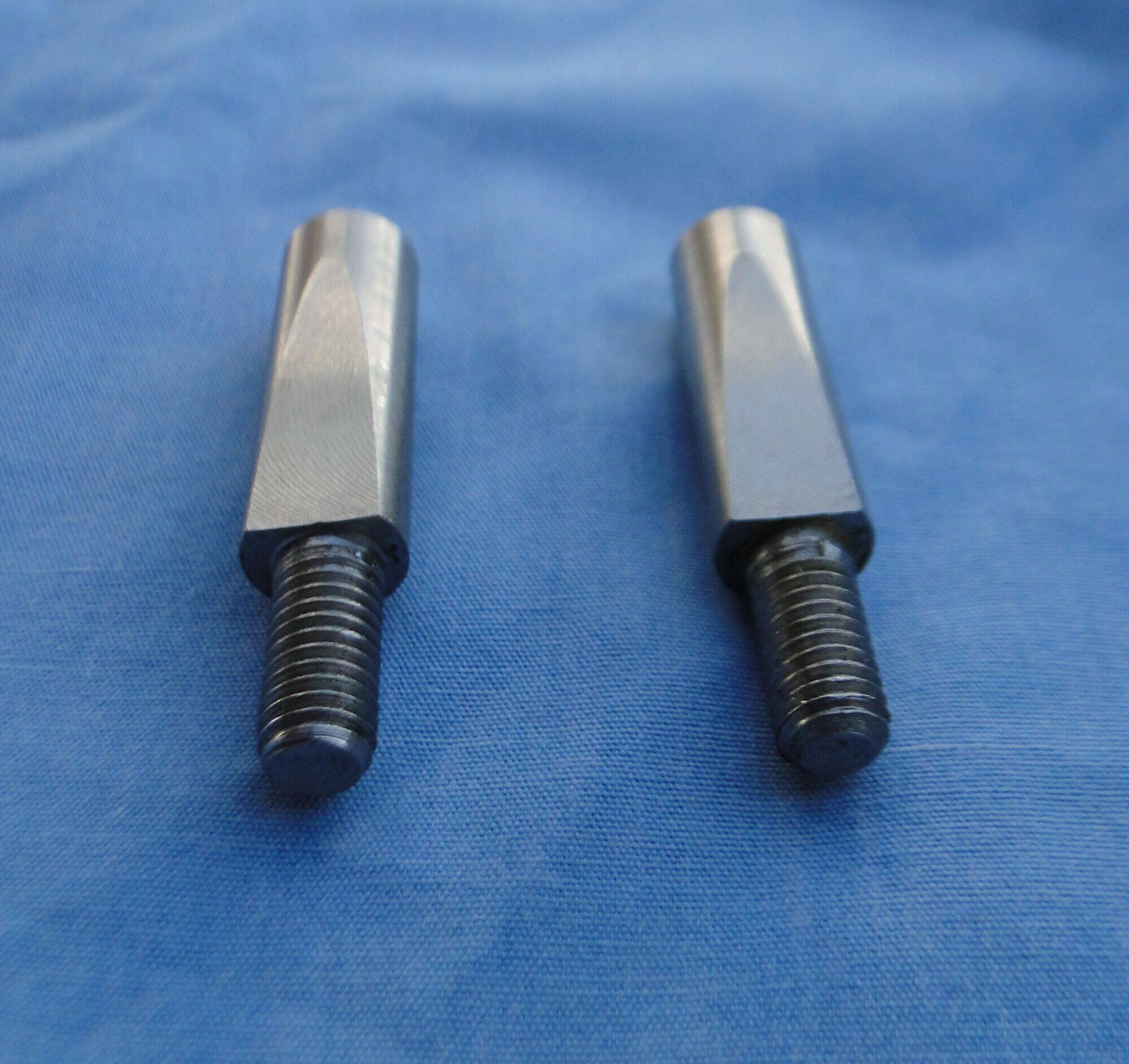

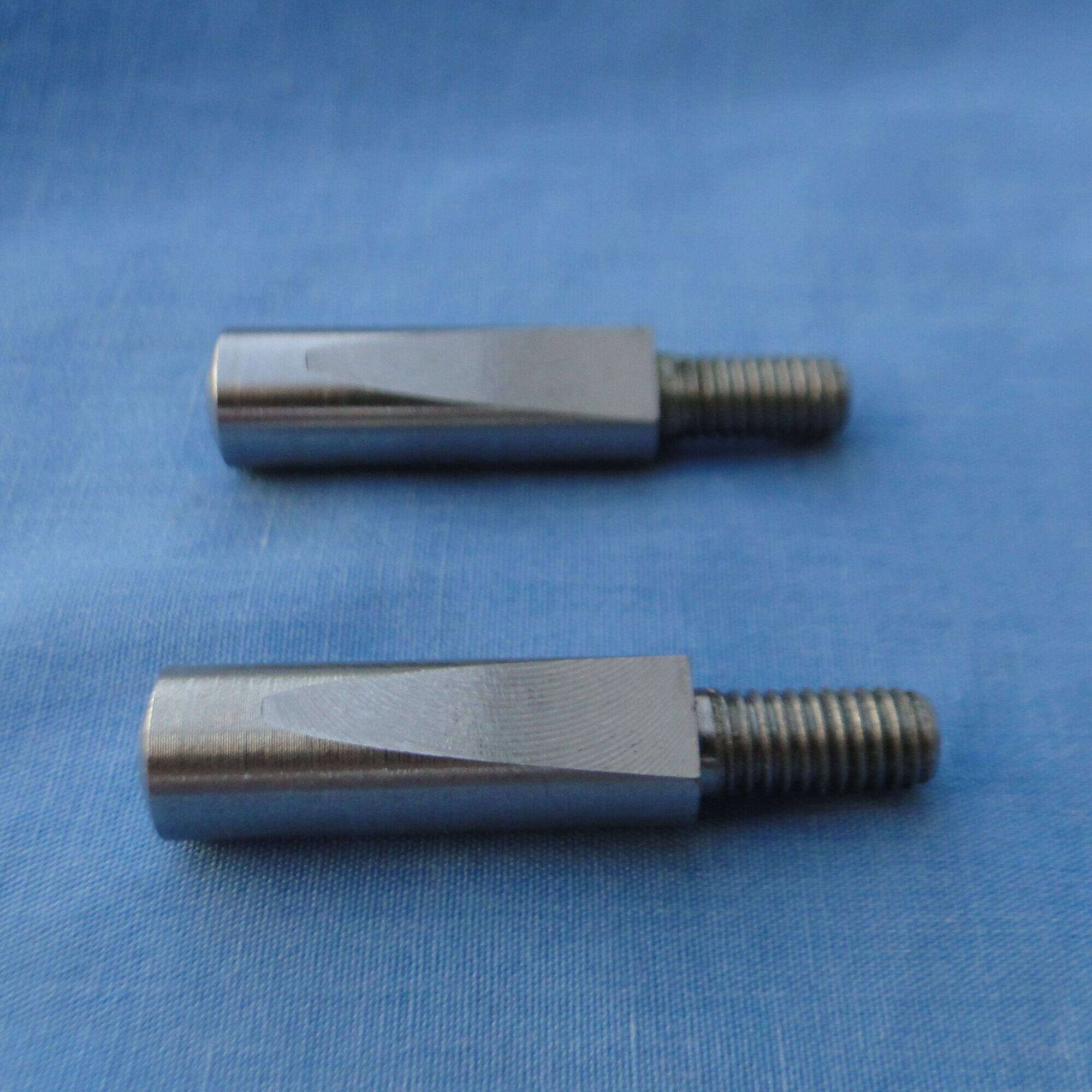

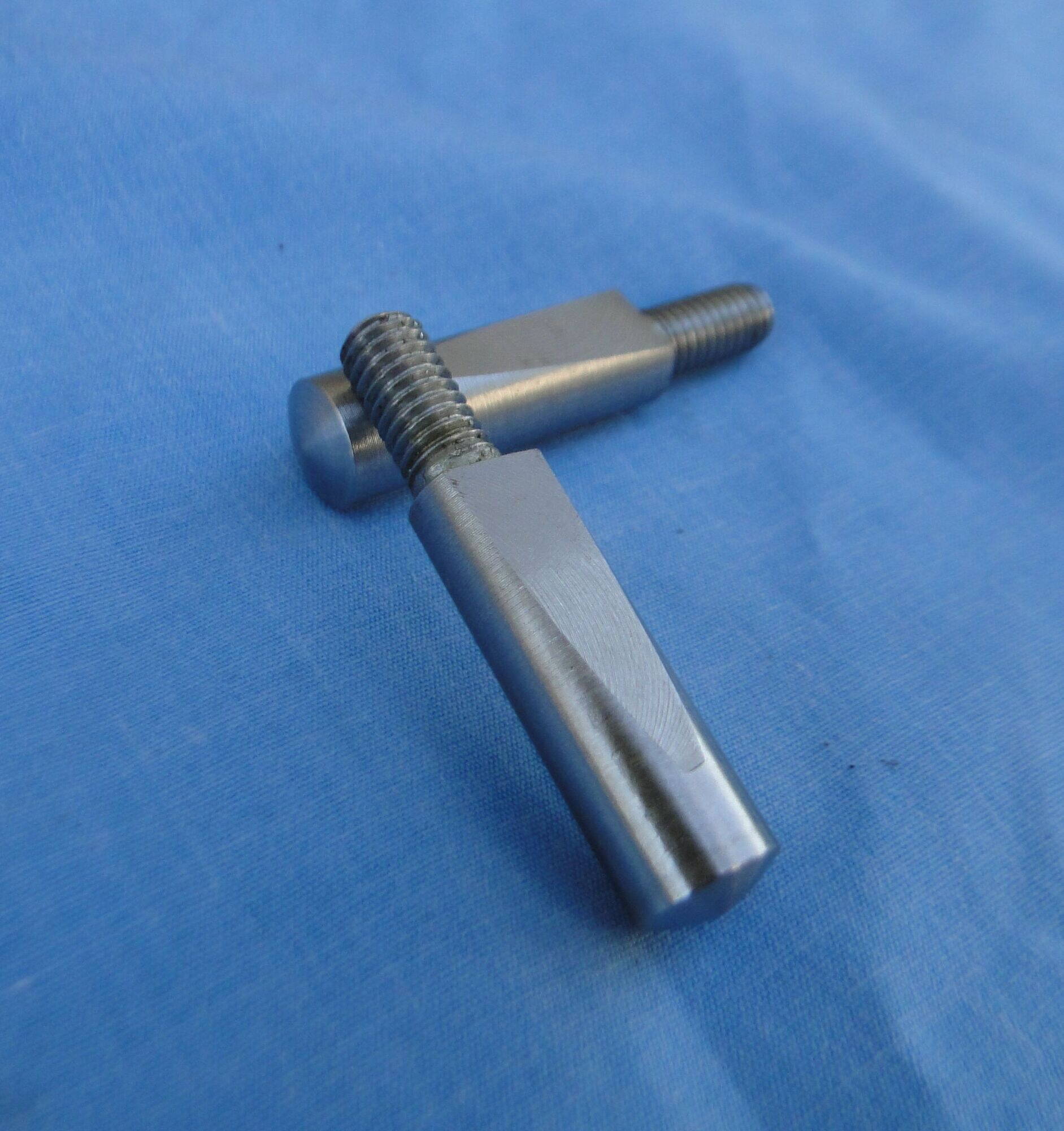

Также из нержи были выточены клинья:
0-2 клин.JPG [ 420.58 КБ | Просмотров: 3107 ]
0-3 клин.JPG [ 396.8 КБ | Просмотров: 3107 ]
0-4 клин.JPG [ 316.53 КБ | Просмотров: 3107 ]
0-5 клин.JPG [ 454.45 КБ | Просмотров: 3107 ]

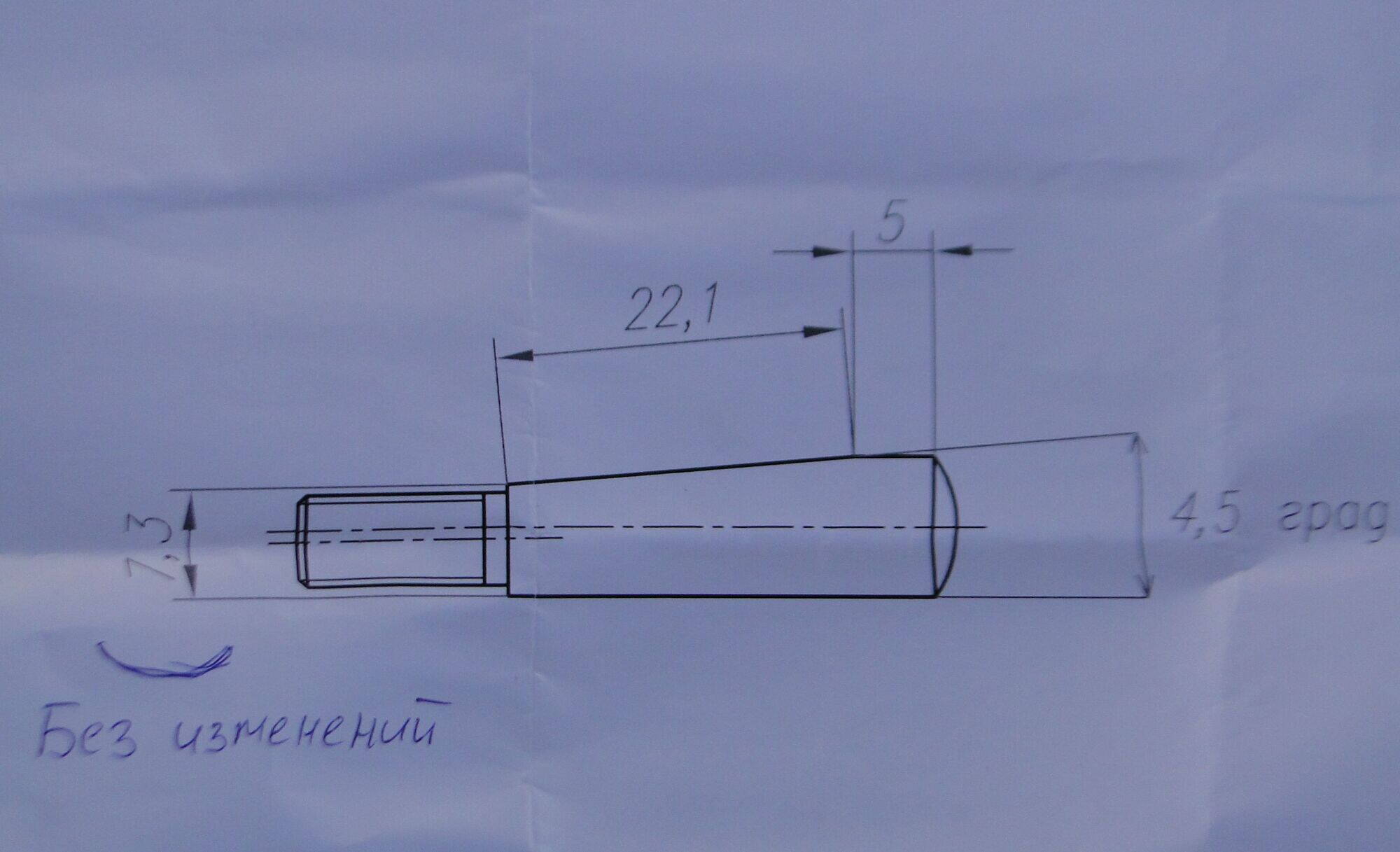

Работа делалась по чертежу Максима (Северодонецк):
0-6 клин.JPG [ 383.57 КБ | Просмотров: 3107 ]

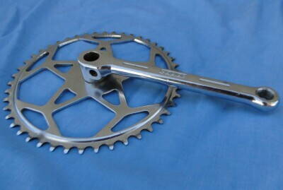

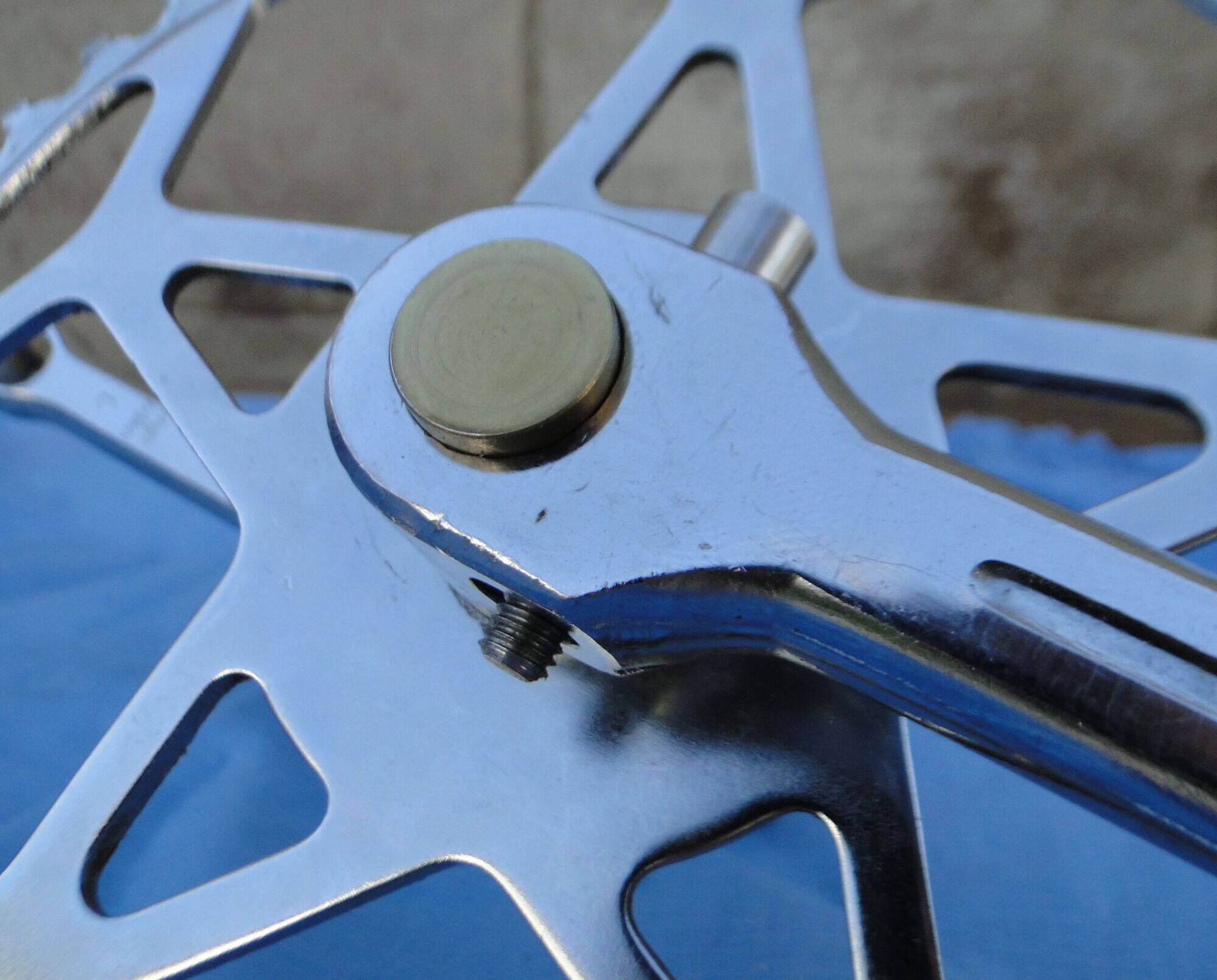

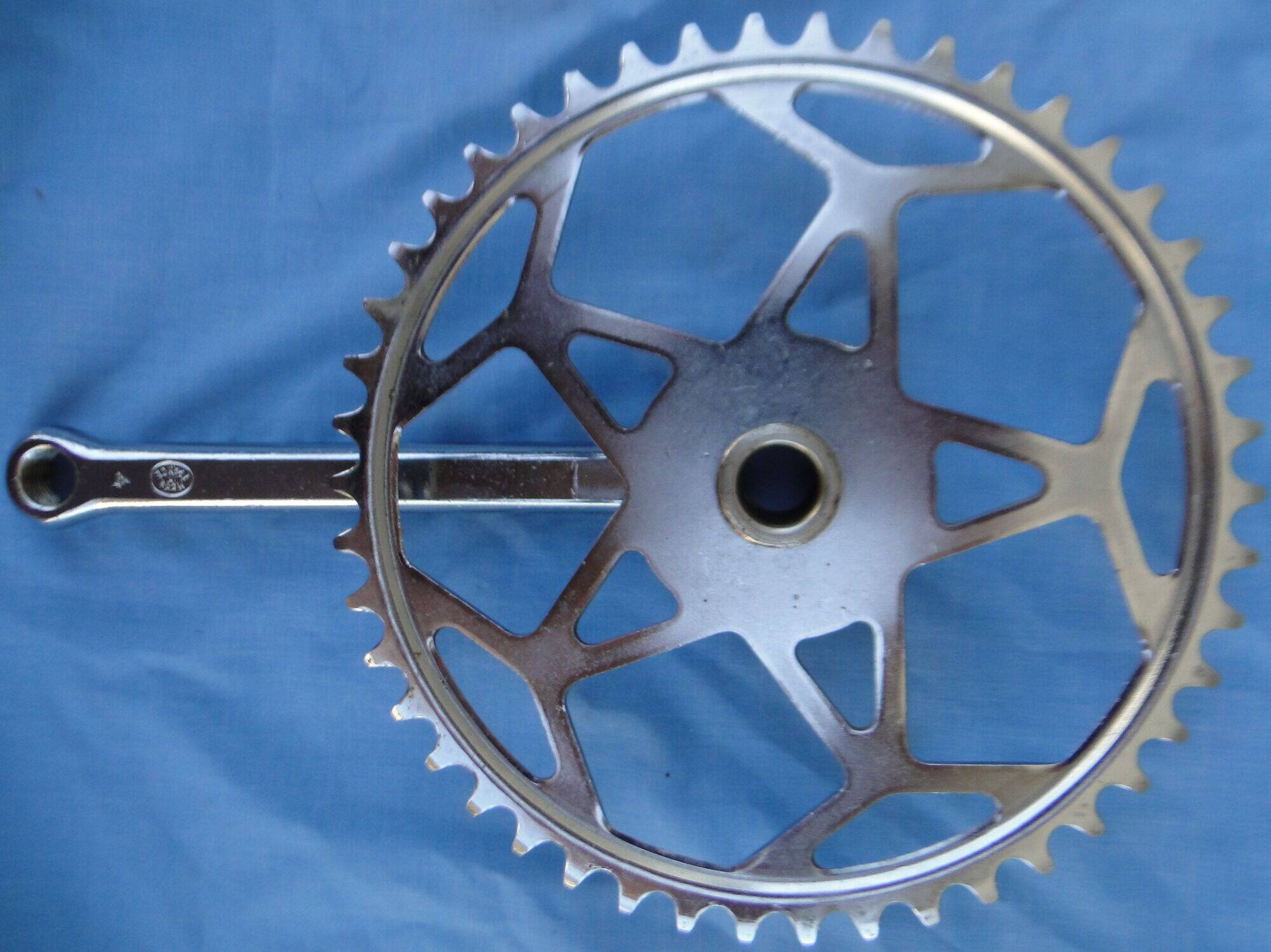

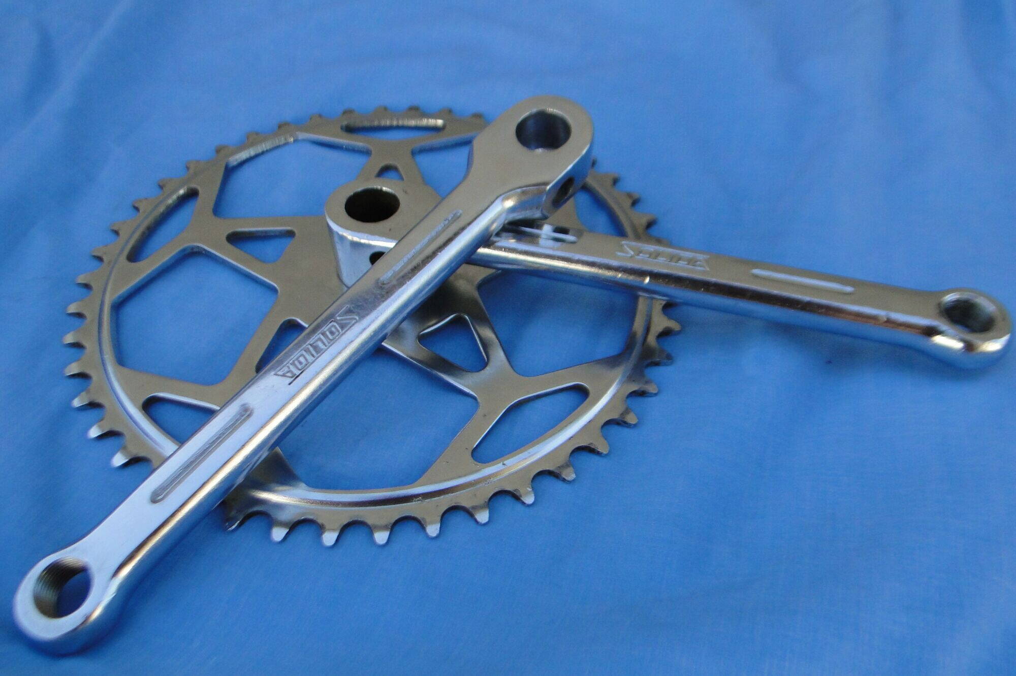

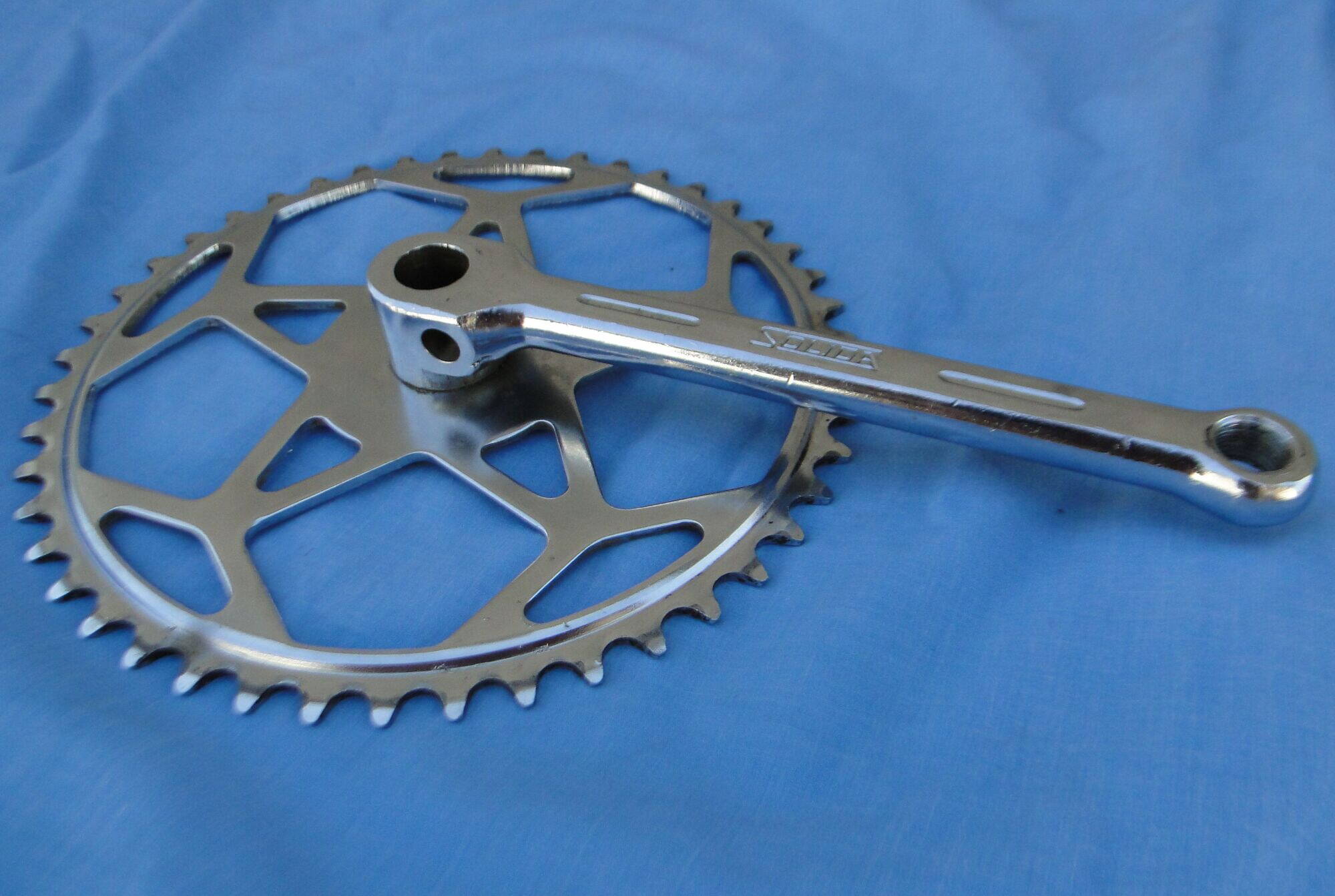

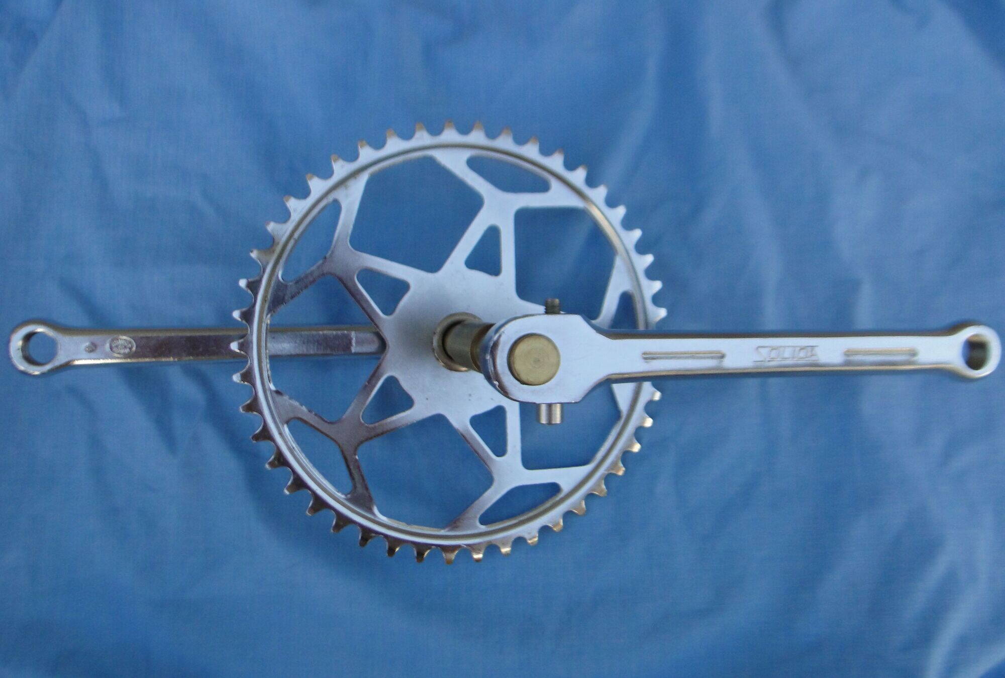

Использоваться будет такая система:
1 система.JPG [ 550.07 КБ | Просмотров: 3103 ]
2 звезда с шатуном.JPG [ 554.28 КБ | Просмотров: 3103 ]

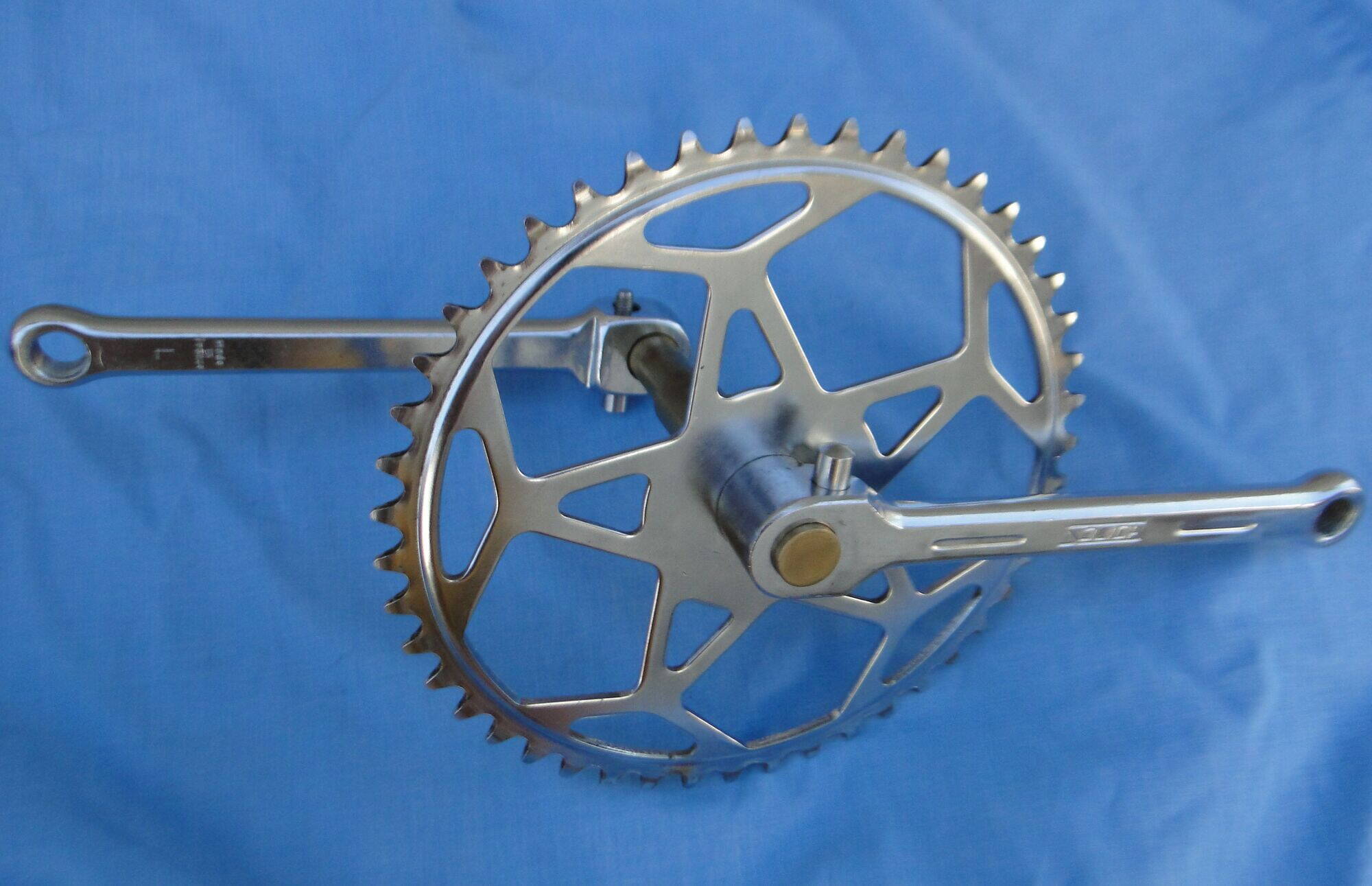

3 обратная сторона звезды.JPG [ 570.9 КБ | Просмотров: 3103 ]

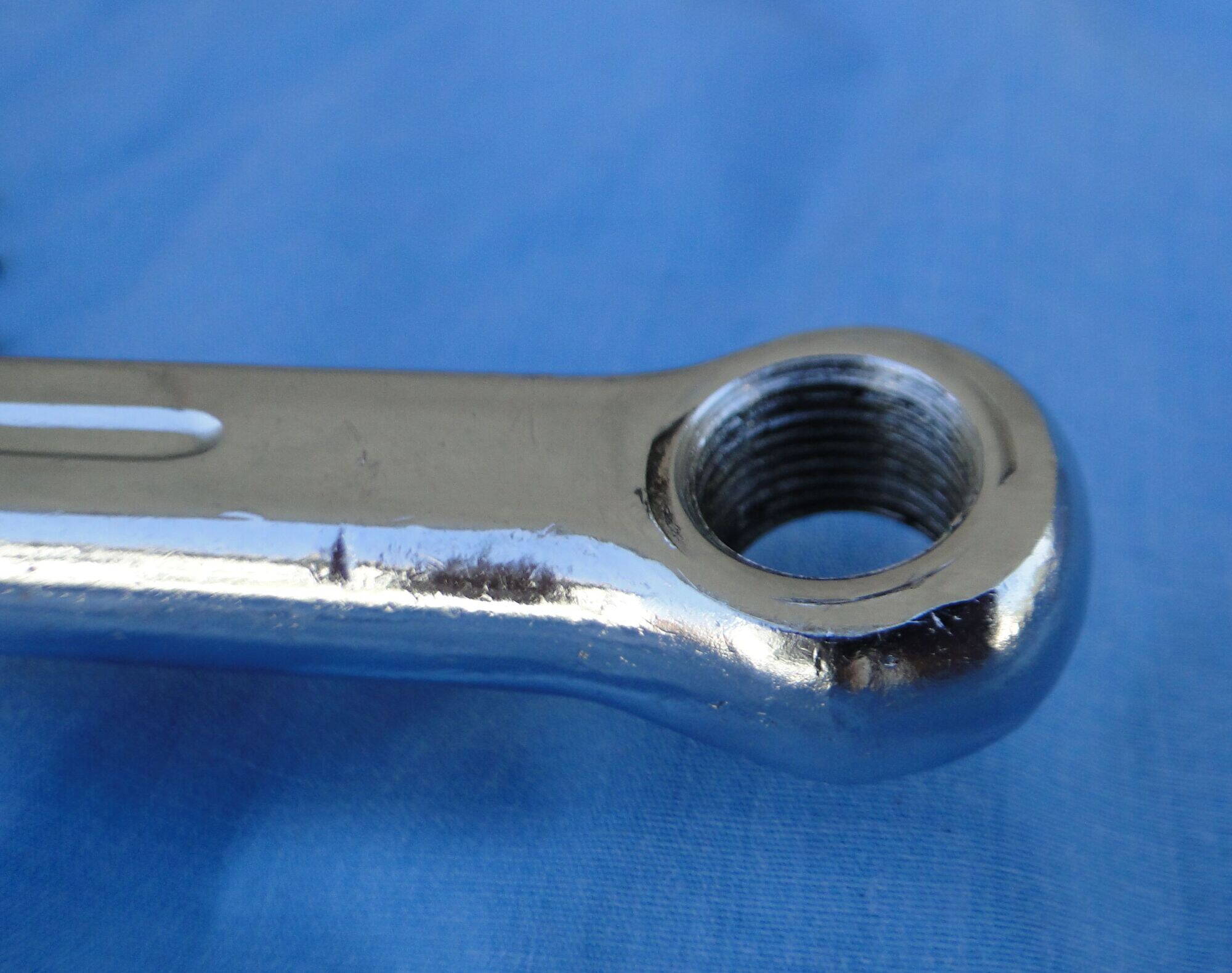

4 резьба на шатуне.JPG [ 431.61 КБ | Просмотров: 3103 ]

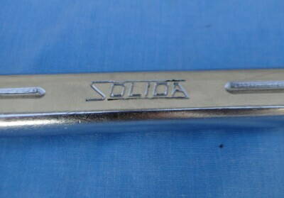

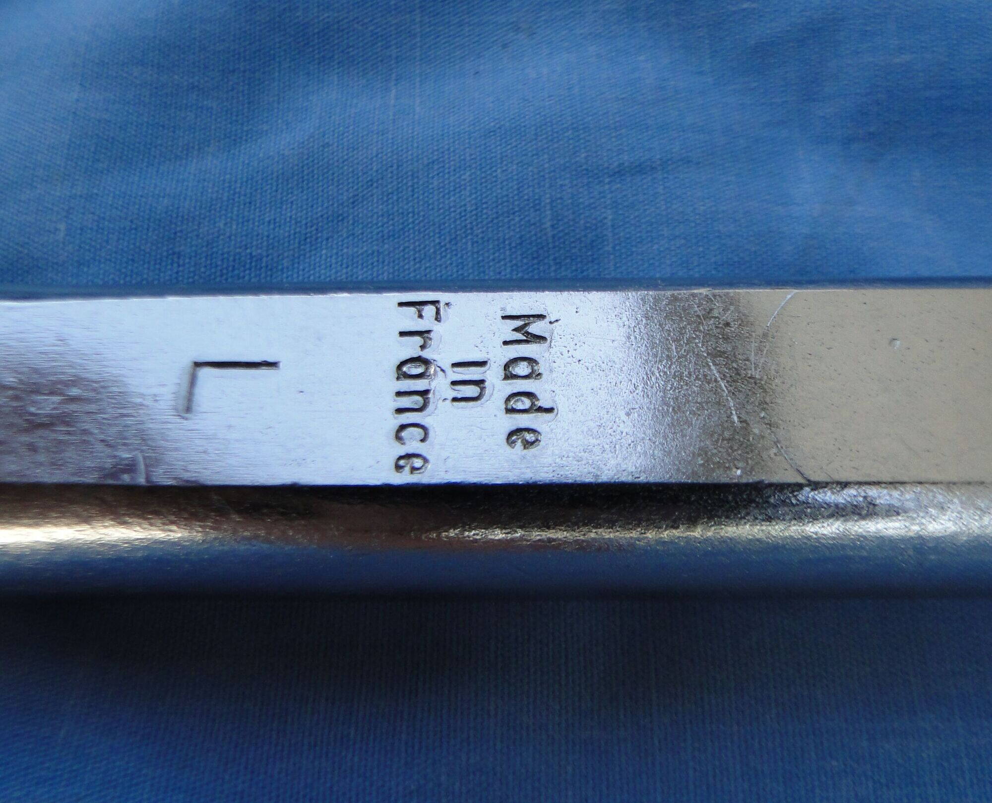

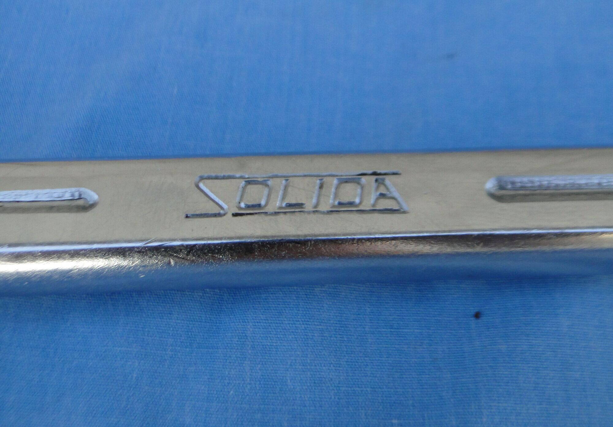

5 надписи на шатуне.JPG [ 514.18 КБ | Просмотров: 3103 ]
6 надписи на шатуне.JPG [ 557.87 КБ | Просмотров: 3103 ]

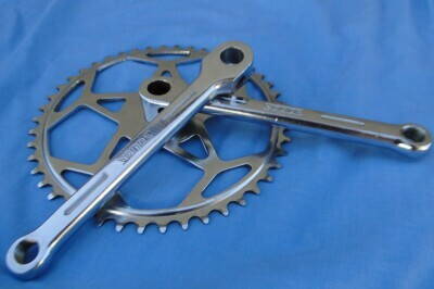

В сборе будет выглядеть примерно так:
7 система в сборе.JPG [ 533.8 КБ | Просмотров: 3104 ]
8 система в сборе.JPG [ 488.08 КБ | Просмотров: 3104 ]
9 вал на системе.JPG [ 502.14 КБ | Просмотров: 3104 ]

Роман С., при расположении шатуна вертикально вниз, клинок резьбой должен смотреть вперед. Как на втором фото в вашем предыдущем сообщении.
СообщениеДобавлено: 05.05.2018 17:18
Сообщения: 150
Город: Лисичанск
Lemuel, спасибо.
При сборке сделаю как Вы говорите (правда до этого еще ой как далеко :tourist: ).

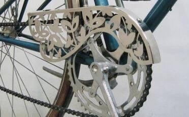

Всем доброго времени суток.
Не смотря на годичное отсутствие моих публикаций, работа над проектом продолжается. Просматривая тему Bike Porn здесь или у соседей, наткнулся на данное фото:
защита 00.jpg [ 20.78 КБ | Просмотров: 2798 ]

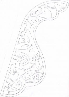

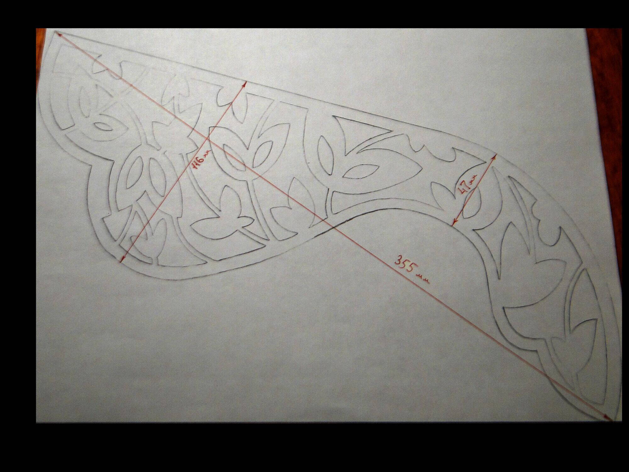

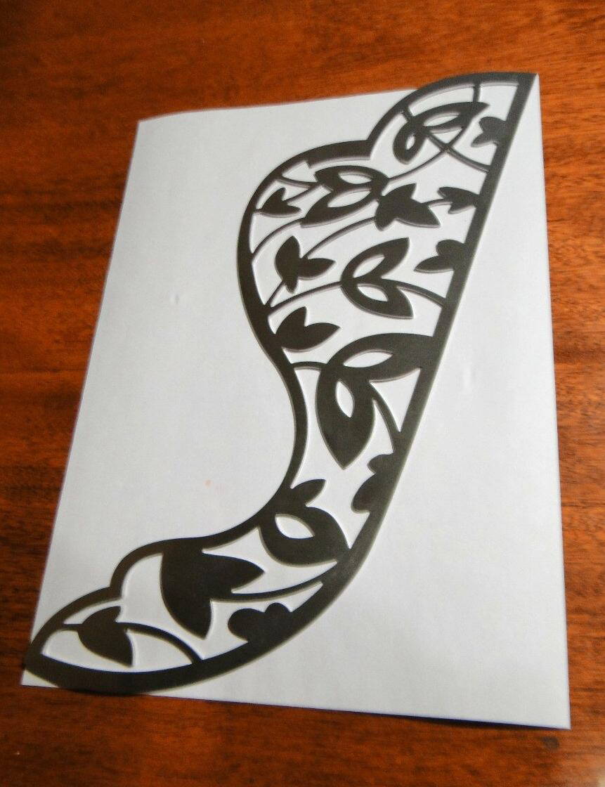

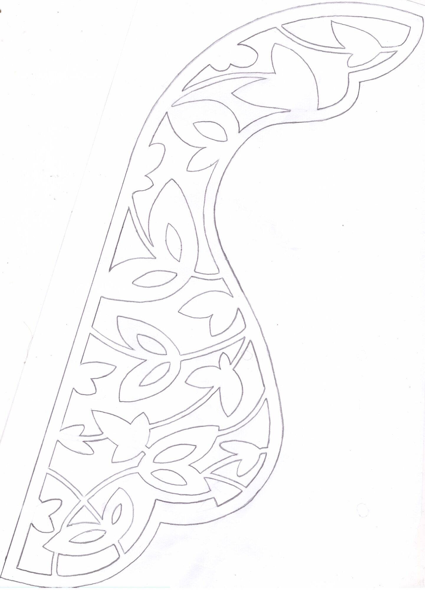

Решил повторить. Процесс следующий:
1. Рисунок на бумаге, с последующим прорисовыванием в кореле.
защита 0.jpg [ 1017.42 КБ | Просмотров: 2797 ]

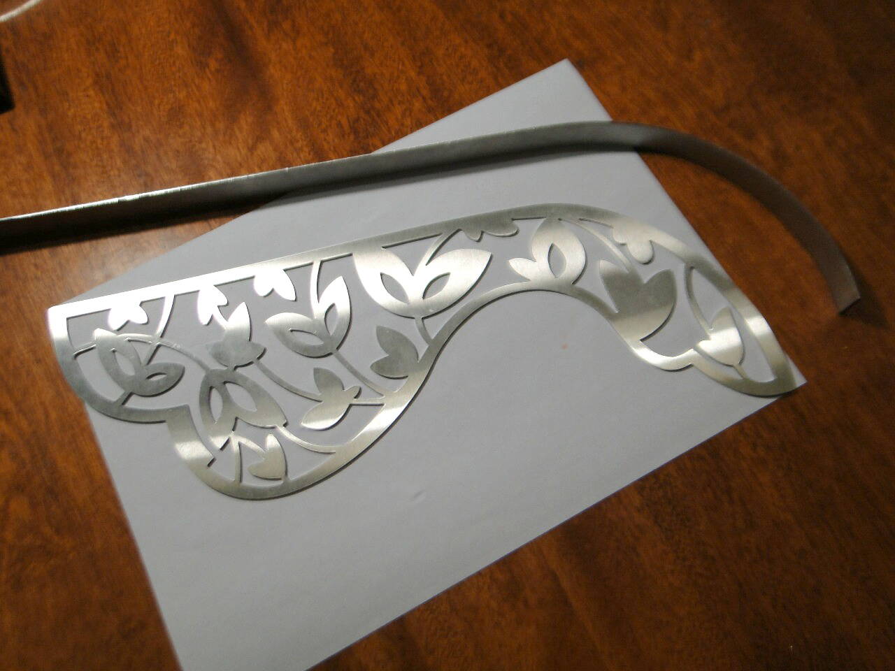

2. Лазерная резка:
защита 2.jpg [ 359.94 КБ | Просмотров: 2796 ]

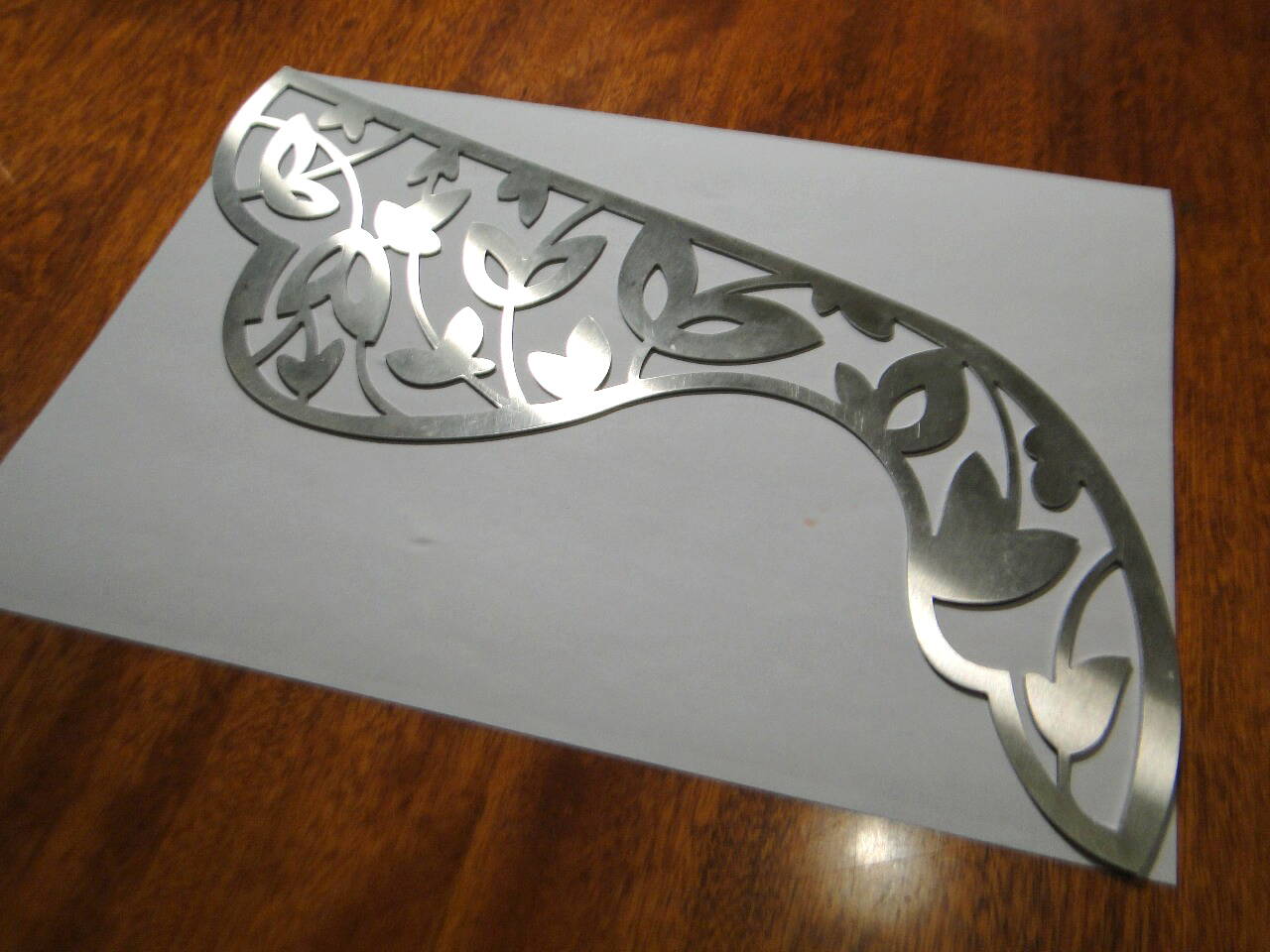

СообщениеДобавлено: 08.07.2019 10:25
Сообщения: 150
Город: Лисичанск
защита 3.jpg [ 570.04 КБ | Просмотров: 2795 ]
