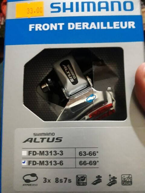

Взял передний переклюк shimano fd-m313-6 и когда стал рассматривать упаковку заметил, что они оказывается еще есть двух видов, в зависимости от угла нижних перьев :shock: Купленный мной расчитан на угол 66-69 град. Вот смотрю и думаю, подойдет к Туристу? И что это за угол такой

Угол между пером и подсидельной
viewtopic.php?f=19&t=248003#p1440652
Один бог знает какой он на туристе, ибо углы на хвз тайна великая есть. Я сколько не пытался найти геометрию, максимум база, ростовка и длина отдельных труб. Углы надо мерять транспортиром самому.
Мой Shimano Tourney FD-TZ30 тоже на 66-69, работает хорошо(только рама С-Ш короткая и система 22-32-42). :smile:
Ну значит не должно быть проблем и в моем случае. Спасибо за иформацию.
СообщениеДобавлено: 17.09.2018 23:36
Сообщения: 11240
Да это я так, попутно шутку высказал)))
Четыре градуса разницы на турнее вообще никакой погоды не сделают. Ставьте смело и вперед. Финальная настройка решит больше.
