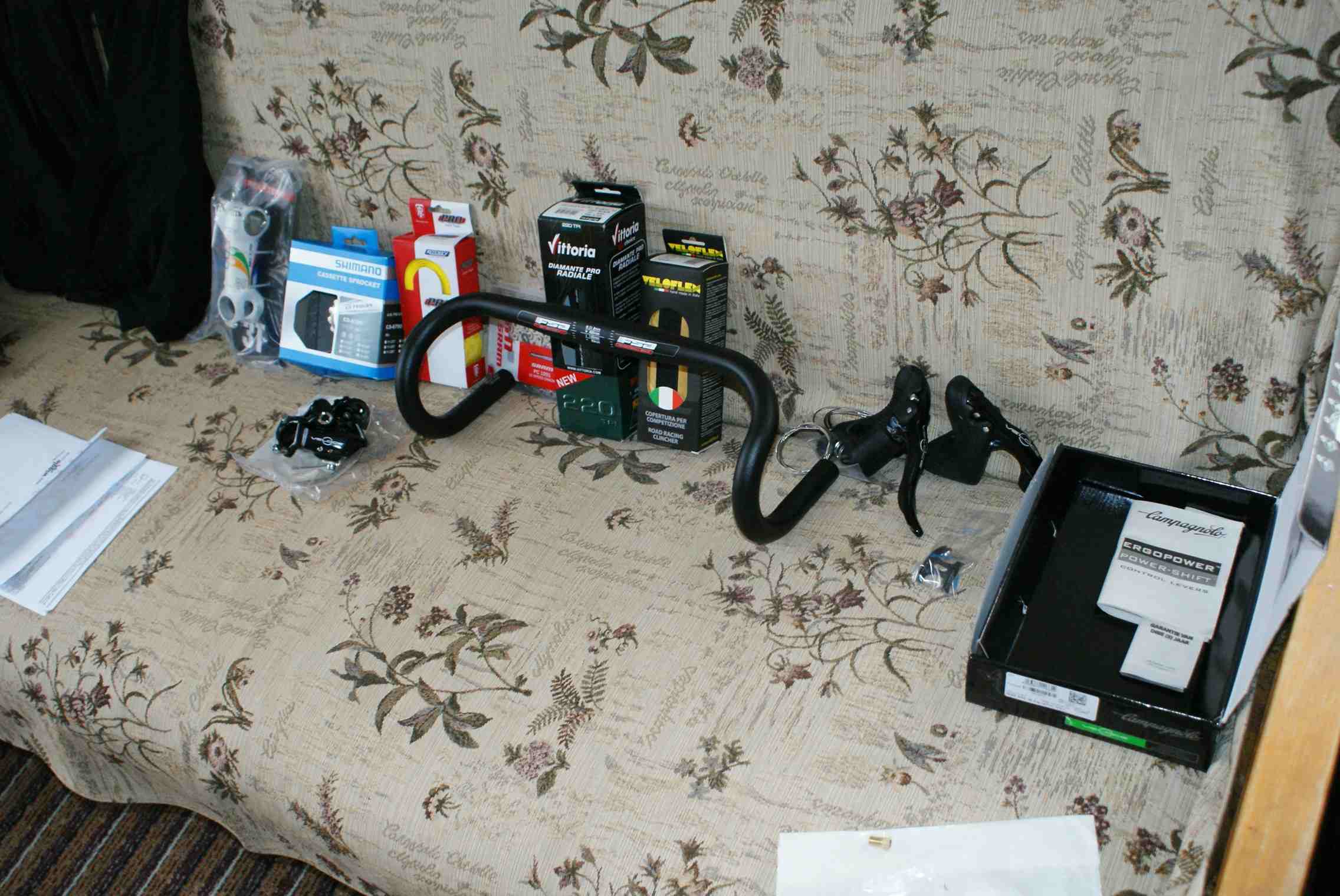

Вот вся посылка.
Внешний вид у коробки никакущий, конечно. Потому что уж больно большая, а весь товар в неё был просто накидан. Зато руль был обмотан полиэтиленом с пупырышками :D. Но, поскольку, ломаться там нечему, всё дошло в целости и сохранности.
Но из всей посылки самая нужная вещь - это переходник с престы на шредер. Блин...ну реально: стоит 36 рублей, а удобства на всю тысячу. Накачал как надо колёса, тихонечко открутил шланг с переходником и при этом ни грамма воздуха из камеры наружу не вышло.
Фотки колёс с покрыхами не сделал пока.
WIGGLE_00012.jpg [ 241.03 КБ | Просмотров: 2336 ]
WIGGLE_00002.jpg [ 231.33 КБ | Просмотров: 2336 ]
