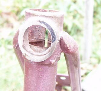

Так, обещал фотки такой же рамы, того же года. Усилитель в передней части верхней трубы рамы (в нижней. на ощупь, такой же). Представлят собой трубку с фигурным краем, согнутую из листа. Стык не сходится, но впаяна на удивление аккуратно.

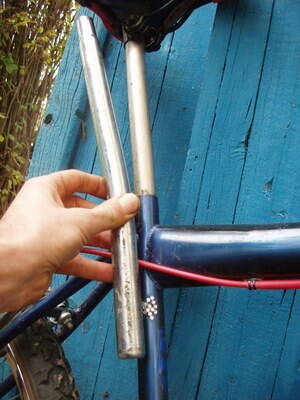

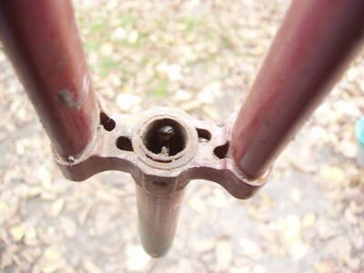

Подседельный узел. Грубый толстостенный узел, внизу слегка расточен, и в него неглубоко всунута подседельная труба рамы. Задние стойки припаяны коряво, но крепко. Несмотря на то, что в нём стоял родной заводской глагол, щель для затяжки ощутимо кривая. Вбивать туда глагол неподходящего диаметра я бы поостерёгся, а развернуть дырку под больший деаметр вполне можно - запас внутреннего диаметра подседельной трубы рамы есть.

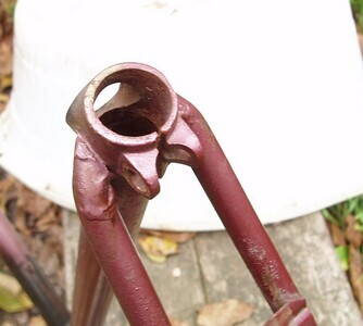

Трубчатый усилитель внутри стержня вилки откровенно гобатый и припаян криво. Отверстие под тормоз - кривое.

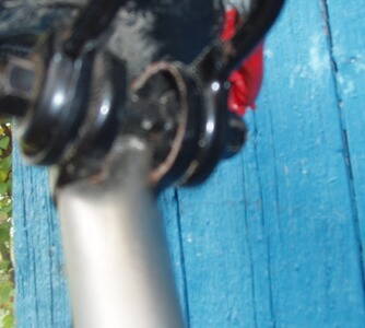

Китайский глагол из тонкостенной стальной трубы на фоне заменившего его нержавеющего. Китайский поездил два вечера аккуратно. Видны стразики, украшающие дачный ашан-байк :lol:
P1010118.JPG [ 52.17 КБ | Просмотров: 2952 ]
Нержавеющую трубу пришлось поуродовать, чтобы по-быстрому нахлобучить на неё дешёвое китайское седло:
