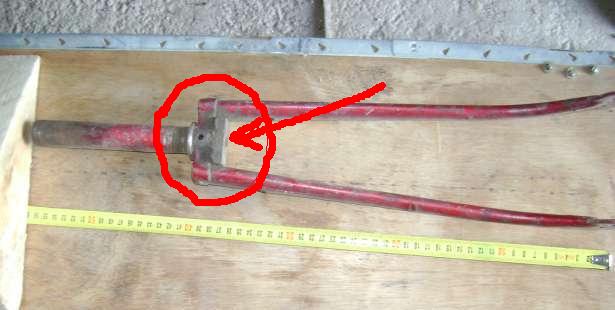

Алексей AS писал(а):
Я ещe не специалист, но соединение рама-вилка... Разве там не должно быть какой-то резьбы??:
Нет. Ни на вилке, ни на раме нет резьбы (посадочные места под опорные участки подшипников). Рулевая сажается в натяг. Старые чашки обычно просто выбивают деревянным бруском.
Все собирается и держится резьбой на вилке, сжимающей весь узел. Или Вы про неё спрашиваете?! на фото резьбу на вилке не разглядеть...

И это не украина а спутник Старт-шоссе. А корона у вилки вареная чтоли? Снизу накладка?
Знаю, что СШ ))). В смысле это 2й вел будет, не для рыбалки )))... Вареная? Ну не знаю. Может и вареная. Для этого и разместил здесь. У меня явно неопытный глаз ))). Еще не купил ее.
да нет там просто плотноуложенный слой болота =), я не думаю что там сварка, краска родная, а от сварки её бы облупило изрядно

Вот тут видна какаято накладка
81285831_1_644x461.jpg [ 30.26 КБ | Просмотров: 1625 ]
Если будешь покупать надеюсь ты сможешь на неё в реальности посмотреть и оценить все узлы. Какая цена?

Появились сомнения. Со сваркой брать не буду...
Купил я фреймсет СШ-М80. Так что к сезону, возможно, все будет готово ))).
