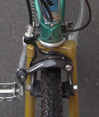

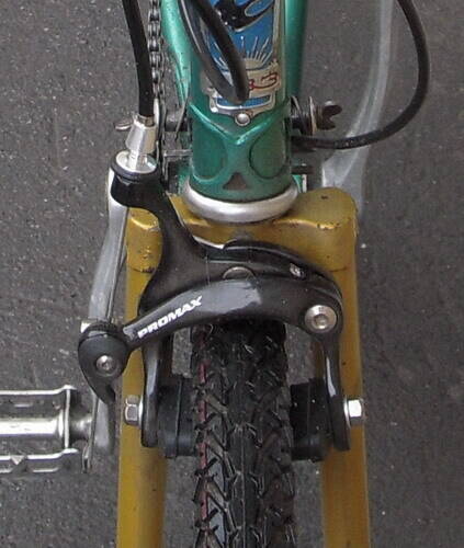

Ну вот, собственно, на старт-шасе куплены клещи Promax, чОрные-красивые, перемычка и горилла рассверлены, ставлю. У известного в СПб А. Ханнолайнена пара обошлась 1300 рублей. Впечатления от лапания - пока приятнейшие, только не пойму, как их настраивать ПРАВИЛЬНО (как-нибудь-то настрою)))
Они, эти тормоза, на одной оси?
не, двухосевые, с неким регулировочным винтиком. Как я понимаю, он регулирует соотношение хода левой и правой половин. Наугад крутить, что ли? Зад накрутила, что колодки одновременно касаются диска, при этом на одном расстоянии от него, и зажимают ровненько, не давя с одной стороны больше, чем с другой. Перед пока нет.
Так, господа, обода у меня ровные, это вообще главная трата апреля - Mach1 210, со спицовкой заднего в приличном месте (переднее бралось в сборе и тоже без претензий)!
промакс.jpg [ 75.48 КБ | Просмотров: 1803 ]
винтик справа сверху. В общем, имхо он ни на что больше и не влияет. Методику сделать это быстро не нашла, буду методом научного тыка. А, и ручки,, собственно, универсальные, с пимпой регулировки хода/усилия. Только пока определиться не могу, чего хочу - малого хода и большого (не очень-то, на самом деле) усилия или наоборот.
