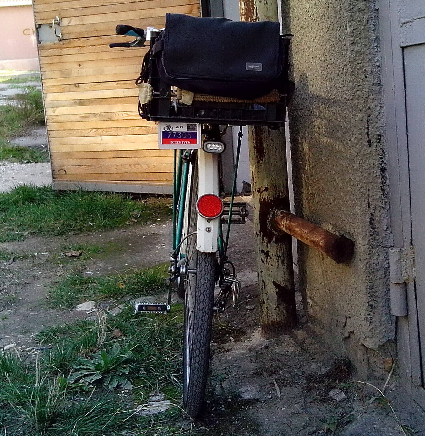

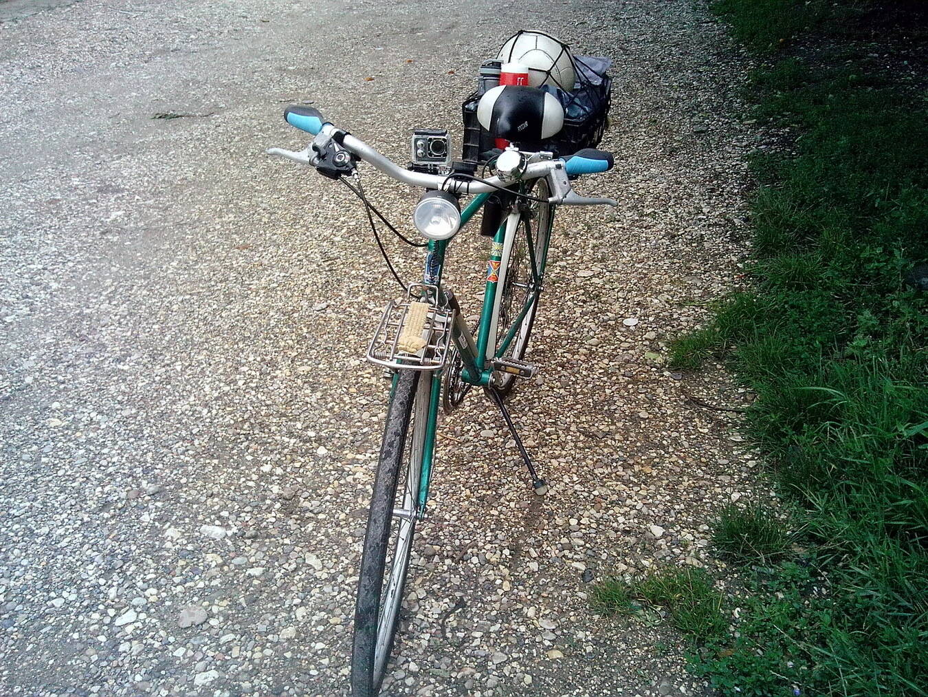

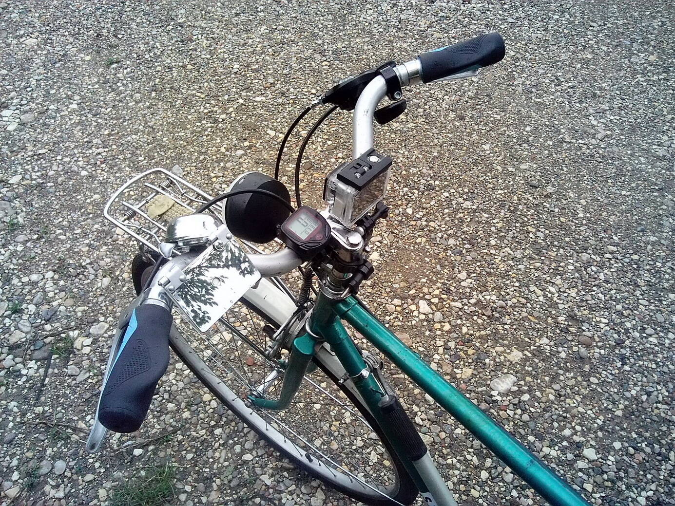

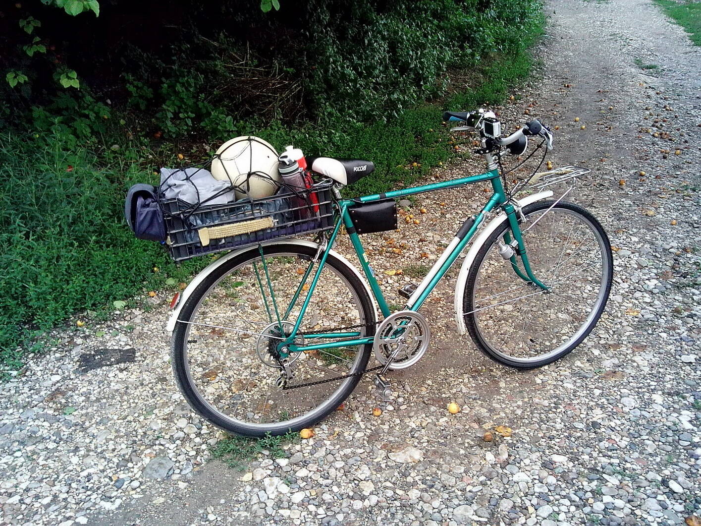

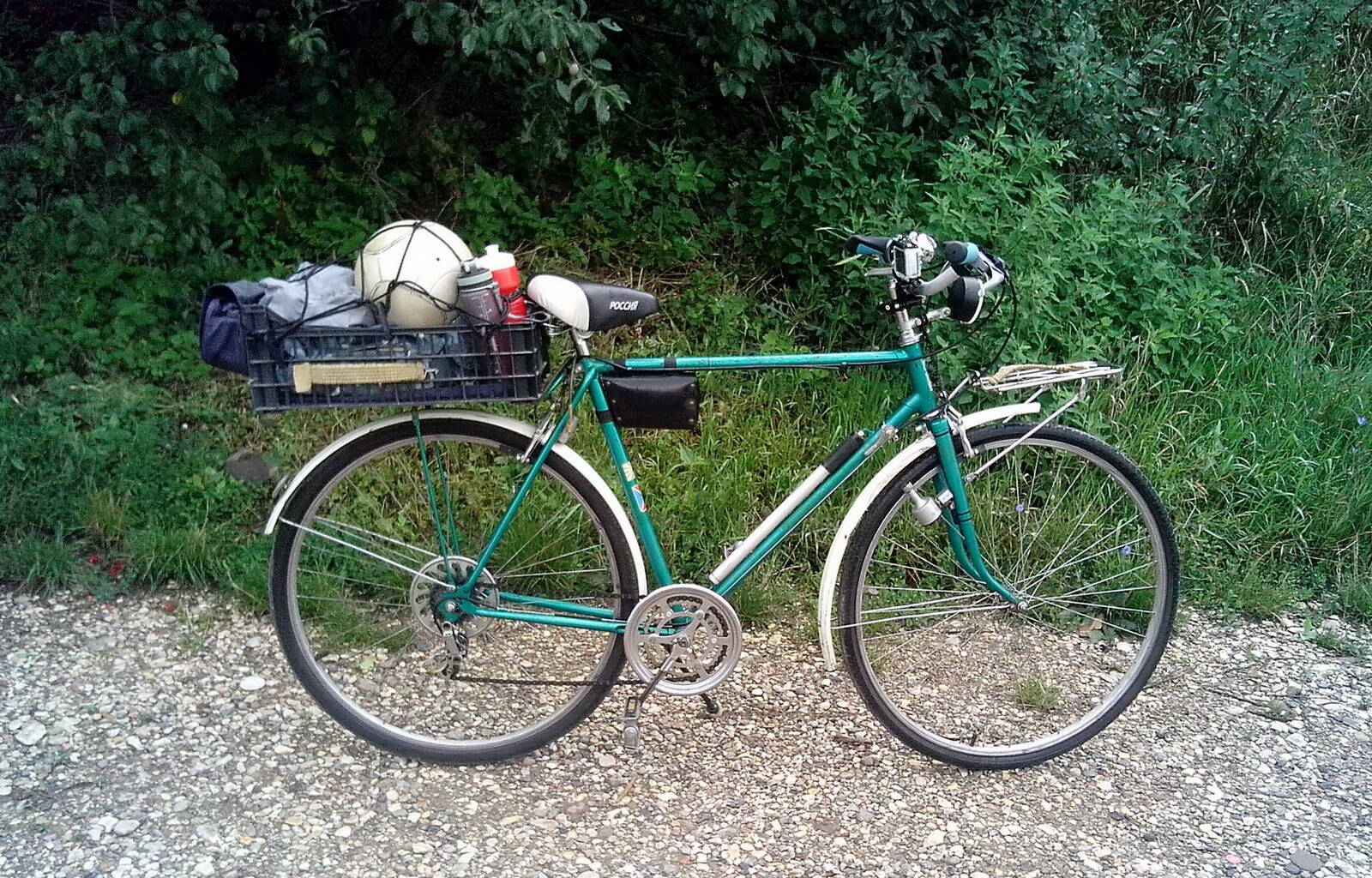

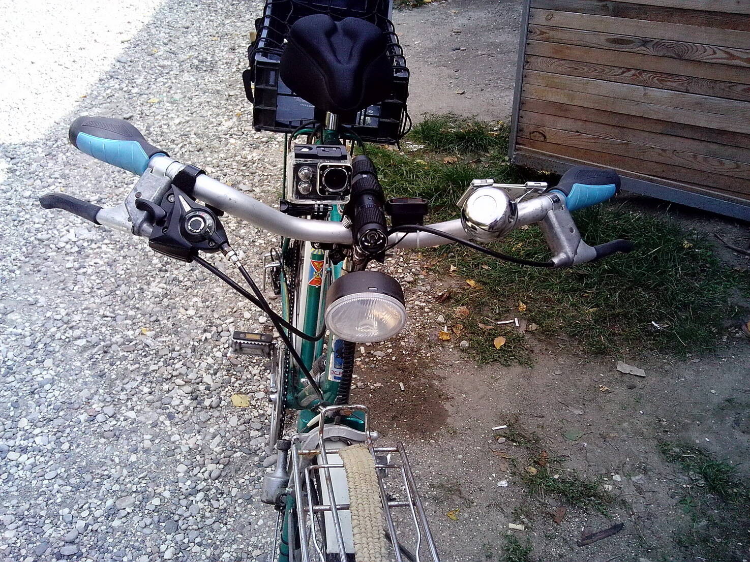

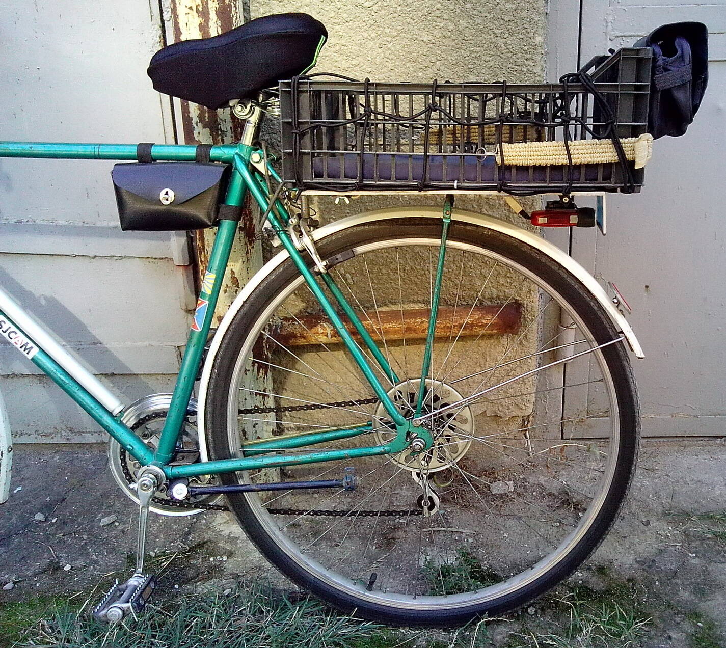

А вот мой, я на нём с горочки, а он на мне в гору.
1 2019 07 24_07 4343.jpg [ 986.96 КБ | Просмотров: 5685 ]
2 20190724_074433.jpg [ 962.41 КБ | Просмотров: 5685 ]
3 20190724_074450.jpg [ 1011.33 КБ | Просмотров: 5685 ]
4 2019 07 24_075226.jpg [ 989.58 КБ | Просмотров: 5685 ]
5_20191004_095743.jpg [ 875.22 КБ | Просмотров: 5296 ]
6_20191004_095805.jpg [ 977.26 КБ | Просмотров: 5296 ]
7_20191006_104203.jpg [ 985.5 КБ | Просмотров: 5296 ]

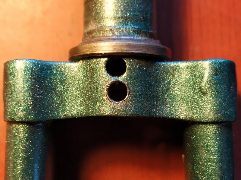

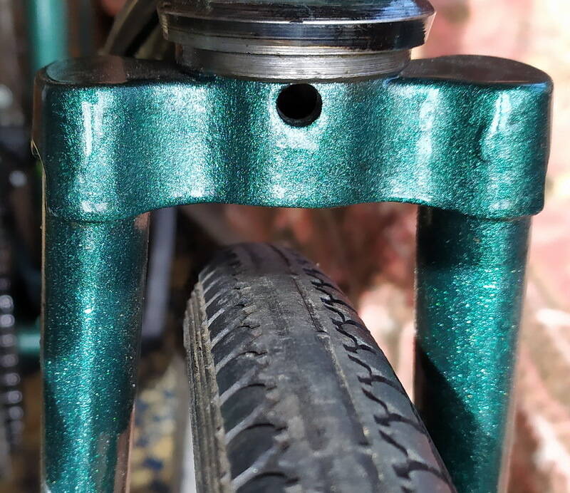

Хотел обкатать раму и вилку СШ 76 года.
Собрал макетный вел.
И тут, проблема с передним тормозом.
v1.jpg [ 273.36 КБ | Просмотров: 5419 ]
Отверстие для него на вилке не там насверлено.
И как эти работники его продали в своё время! ("качество" тех лет...)
Не становится тормоз.
Пришлось дорабатывать.
v2.jpg [ 205.46 КБ | Просмотров: 5419 ]

В свое время, я рассказывал о площадке бракованной продукции на ХВЗ - иксперды подняли вой, по
поводу оскорбления чести и достоинства производителя... :D
И сугубо практический вопрос - не страшно на такой вилке ездить? На мой взгляд, два отверстия рядом ослабляют коронку.
NO FAT NO PARTY
 Заголовок сообщения: Re: Актуальное крокодиловодство
СообщениеДобавлено: 25.09.2019 17:02
Сообщения: 832
Город: Мінск
Зарегистрирован:25.12.2009
Это да. Страшно.
Не только, что лишнее отверстие.
Но и особый случай, произошедший с этой рамой.

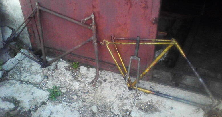

Дело в том, что она горела в костре.
А именно вилка+ рулевой стакан и немного 2 трубы.
Я собираю её и хочу жёстко обкатать по кочкам (траве) на малых скоростях.
Я все свои велосипеды подвергаю таким тестам, прежде чем разрешать эксплуатацию по ровному.
Первая рама, которая была полностью в огне, уже не прошла тест.
Трубы нормальны, а припой выгорел.
А с этой ещё неизвестно.

Неизвестно.
Возможно, детишки шалили.
2R.jpg [ 111.78 КБ | Просмотров: 5378 ]
Мне отдали уже в таком виде.
