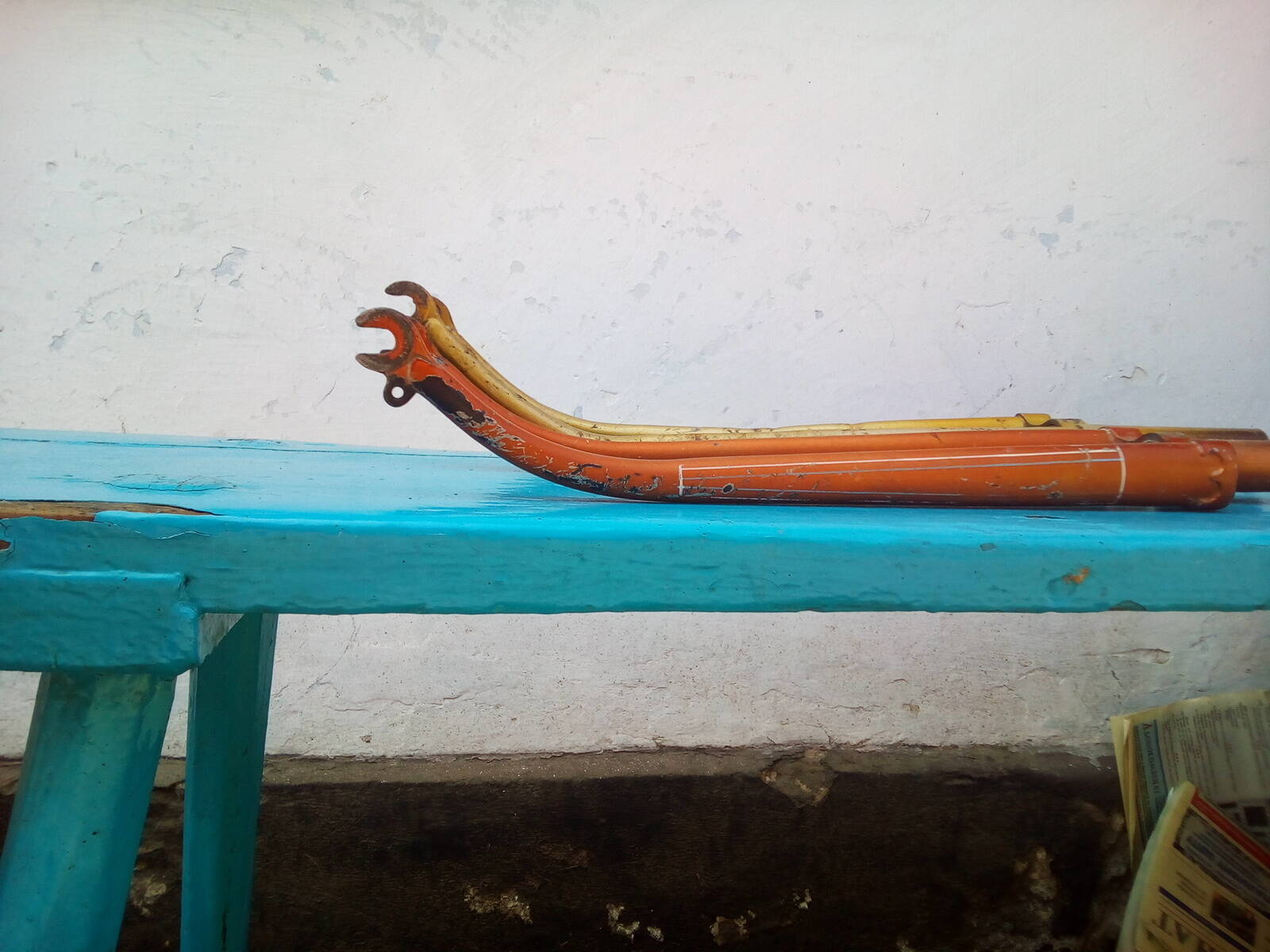

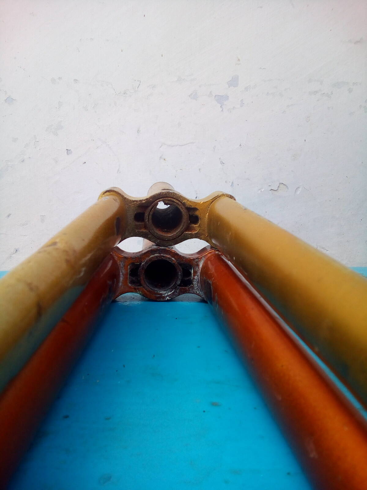

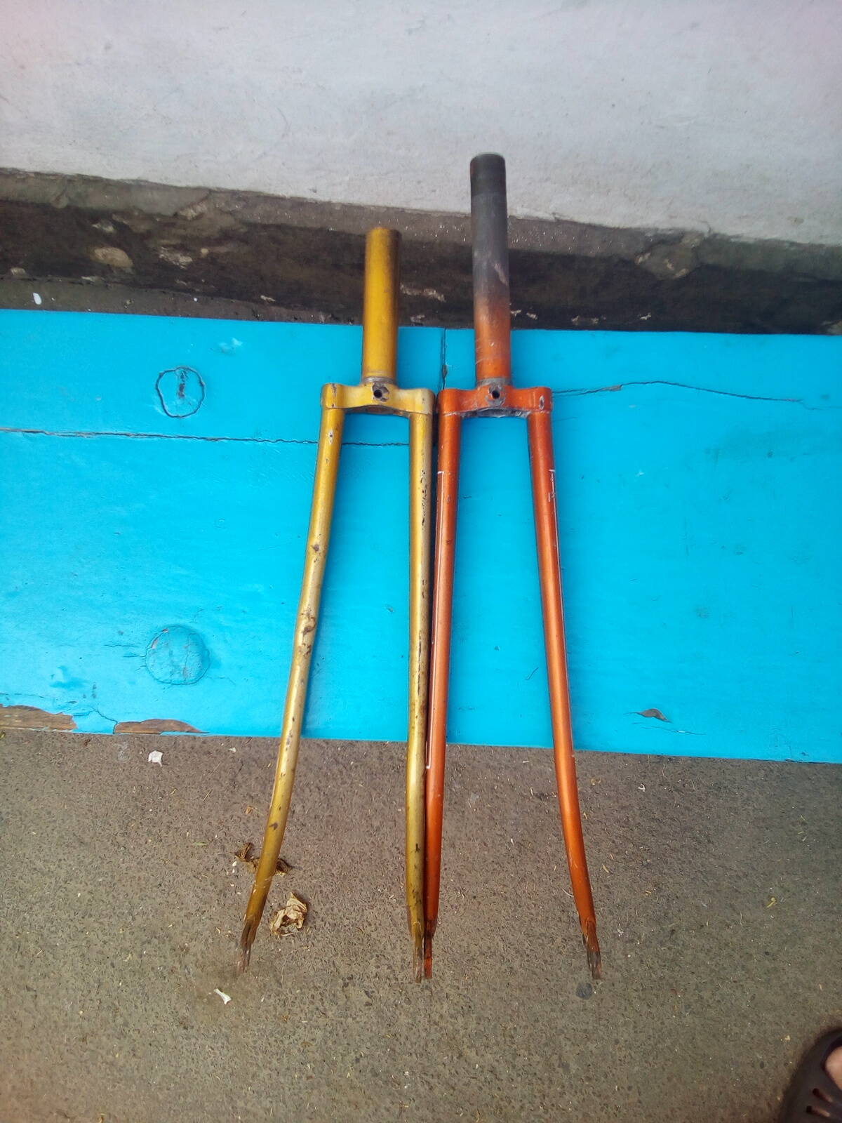

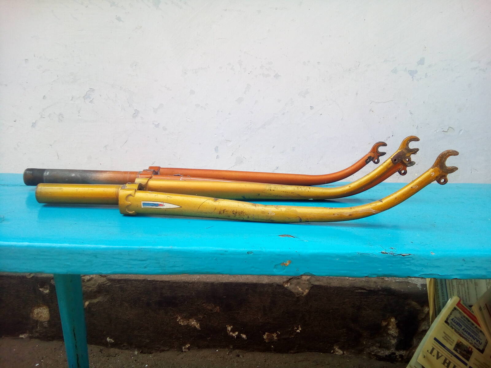

До еволюції, порівняння двох вилок від ХВЗ. Спорт 541 70-го року і Спорт 542 74-го.
Спочатку історія, вилка 541 прийшла з рамою, відтінок кольору трохи відрізняється, але в межах, на рамі він "поплив" від мідного до жовтого. 100% впевненлсті що рідна немає, так, відсотків 90. Вилка 542 рідна, відноситься до так званого типу "ізящні" бо відомо, що на 541 ставилися різні вилкі. Вилка дуже легка, сама легка з усіх ХВЗ, що тримав в руках, і така сама пластична. По розповідям батька, а це саме з його ровера, рівняти почав практично з моменту покупки. Одне перо дуже грубо рихтоване, по другому можна прослідкувати рідну форму. Шток пішов на донорство.
А тепер фото. Світліша від 542.
14696971638631380360920.jpg [ 525.29 КБ | Просмотров: 6405 ]
1469696845121-592592563.jpg [ 635.09 КБ | Просмотров: 6405 ]
1469696659865947118854.jpg [ 621.58 КБ | Просмотров: 6405 ]
1469696516060-1870577951.jpg [ 765.41 КБ | Просмотров: 6405 ]
Обидві вилкі під втулкі 100 мм. З часом збільшили річ та змінили конструкцію штоку, він став туристичним. Доропи в обох типу кованих з підштамповкою.

Я пару лет назад показывал такие же варианты на разных 542. Только изящные попадались с втулкой 100 мм (а-ля Чемпион, с маленькими алю фланцами), а жирные - с обычными железными туристовскими втулками 90 мм.

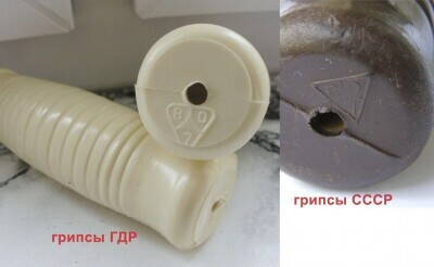

Gosha спасибо за ответ по В-130К.
Присмотрел как-то на немецком Эбае ручки грипсы (ГДР из старых запасов) для старого велосипеда, точно как в ссср. Пример http://www.ebay.de/itm/10-Oldtimer-Fahrrad-Griffe-Handgriffe-Victoria-Enzian/262525910868?_trksid=p2047675.c100011.m1850&_trkparms=aid%3D222007%26algo%3DSIC.MBE%26ao%3D1%26asc%3D35393%26meid%3D3ae7e2de4fdf474aa31e65dcbbc4cd02%26pid%3D100011%26rk%3D2%26rkt%3D10%26sd%3D201621893147
Недавно нашел у нас древние коричневые грипсы от Украины (может В-110 ) в очень хорошем состоянии. Смотрю, а них логотип точно как на грипсах ГДР «ВО и цифра 7». Как объяснить, наши ручки лились в немецких пресформах, делались в ГДР? :sad:

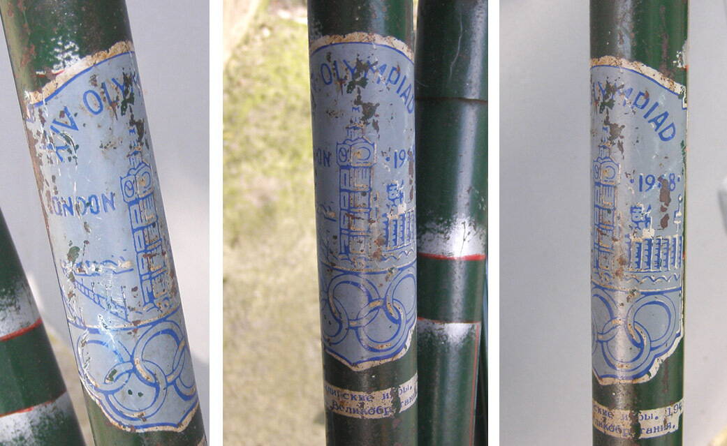

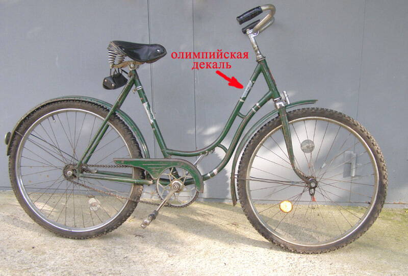

Только закончились тридцать первые летние Олимпийские игры, а я вот решил поделится фото велосипеда В-22 1454 года, с уникальной, на мой взгляд, декалью.
Первые послевоенные ХIV Олимпийские игры в Лондоне 1948 года, нашли свое отображение в декали харьковского велосипеда В-22.

Единственно смущает год выпуска 1954 (вы слегка описались- 1454 год, так я понимаю? :wink: ) - через 6 (!!!) лет после Олимпиады на вел клеется декаль :shock:
Точно не "народное творчество"?!! :oops:

:sad: Кстати, может такое быть. Расположение подозрительно, и особенно вот это
olymp_dekal.jpg [ 172.52 КБ | Просмотров: 6223 ]
Но не стОит грустить, и тем более, удалять, ящитаю. Это тоже раритет.

Уверен в народном творчестве. Ведь между Олимпиадой 48 года и выпуском вела в 54-м была ещё одна Олимпиада - Хельсинки 1952. Да не простая:
Википедия писал(а):
Второе место по числу медалей получил Советский Союз, который впервые в истории принял участие в Олимпийских играх.
Нешто её б пропустили, замолчали на деколях?
Полез посмотреть, может СССР её бойкотировал, как в 84-м, а оказалось... Не пропустили бы.

Еще раз проверил год велосипеда -1954, декаль настоящая , твердая такая же как и наклееные эмблемы ХВЗ.
Да и где в те времена было взять такие наклейки.
Да, она перекрывает цыровки, также и на заднем крыле эмблема ХВЗ краями лежит на линиях.

Я думаю в те фремена, такие деколи были типа наших современных стикеров. Вспомните переводки с фотографиями девушек на старых шкафах, даже у меня в детстве было пару переводок из советских залежей, которые после нанесения на поверхность выглядели как будто краской нарисованы, правда там были машинки нарисованы, но по качеству аналогичны данной.

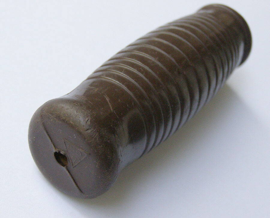

Грипсы не ГДРовские а советские . Треугольник разделенный на сектора штамп некоего исправительного учреждения со своей фабрикой . Такие печати видел на покрышках а недавно нашел в сети коллекцию штампов наших различных фабрик и там было несколько треугольников ИТУ.
