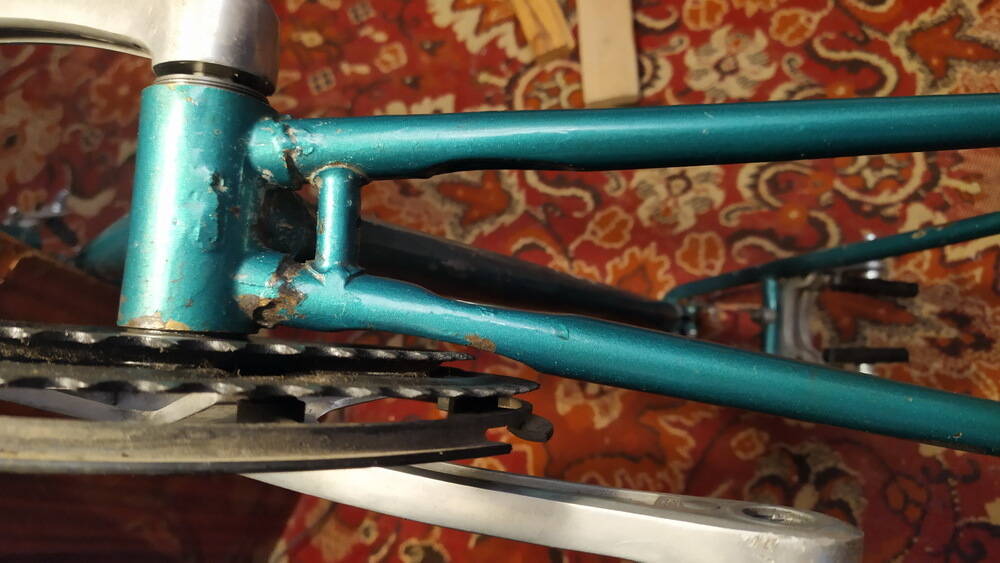

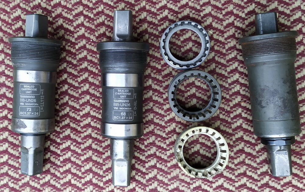

Разбирался с кареткой.
Рама Старт-Шоссе 87 г. с номером 1.
Т.е., первая рама в новом году. Т.е., выпущена сразу после самого большого праздника.
И, конечно, с бодуна напортачили.
Несоосно нарезана резьба в стакане каретки.
Это приводит к невозможности настроить родную каретку без люфта.
Большой люфт действует на нервы. :)
Идея - в установке современной каретки.
karet.jpg [ 371.89 КБ | Просмотров: 5680 ]
Сомнения были в самой возможности - всё-таки перекос резьб присутствует.
Был куплен на али съёмник.
Нарезана резьба самой кареткой (методом вкручивания с усилием).
В итоге, каретка стала нормально, никаких люфтов. Идеальное вращение.
karet2.jpg [ 188.06 КБ | Просмотров: 5680 ]
Справа вкрутить до конца не удалось.
В ХВЗ стакане резьба коротка. 10 мм заходит, а 12 уже никак.
Левая чашка каретки металл. Пластик не очень получается вкрутить.
Про съёмник скажу, что не совсем он подходящий.
Зубья толстые. В каретку входят, а в чашку только слегка зацепляют.
В чашке пазы гораздо уже.
siom.jpg [ 50.3 КБ | Просмотров: 5679 ]

А с другими чашками съемник ведет себя так же?

real SIMON
У меня только три чашки, одна стальная и две пластиковые.
У всех трёх пазы уже чем в каретках.
Съёмник не влазит в них до конца. Только цепляет за верхи.

Kochegar
Ну какой ТВ-320 при конвейерном производстве. Резали резьбы специальными метчиками, естественно не вручную. Там и так не особо заморачивались качеством, а после праздника тем более. На ХВЗ были автоматические стенды для правки геометрии рамы - криво всунуть раму умудрялись даже туда.
Alexey2000
Три чашки уже некоторая статистика. Вероятно, изготовители съемника поднакосячили, хотя шлицы на корпусе каретки и на чашках должны быть одинаковыми. У меня подобный съемник IceToolz заходит в обе стороны.

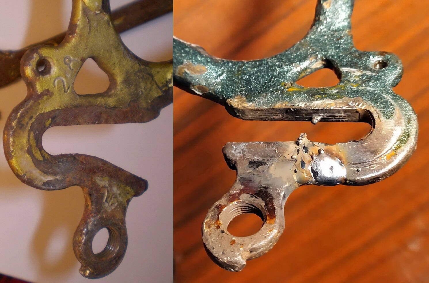

Есть рама СШ 76 год.
Состояние не очень, пришлось красить.
Протестировал на кочках предварительно - крепкая.
Но был петух разогнут. И я решил по неопытности его выровнять.
Сломался.
Теперь я знаю, что надо было греть, а потом ровнять.
Ну...
Сегодня приварили. Вот таким образом.
Дропы из конструкционной стали.Их чем угодно варить спокойно можно.А вот то что вам наварили :shock: В общем напильник в помощь,если там все правильно залито,нет недоваров и сварки мимо трещины,беспокоится не о чем.Работать будет хорошо)

Сообщения: 832
Город: Мінск
Зарегистрирован:25.12.2009
Всё хорошо.
Обточил. Подогнул. Поставил переключатель. Скоро прокачусь.

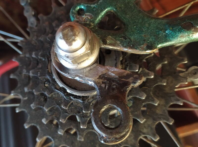

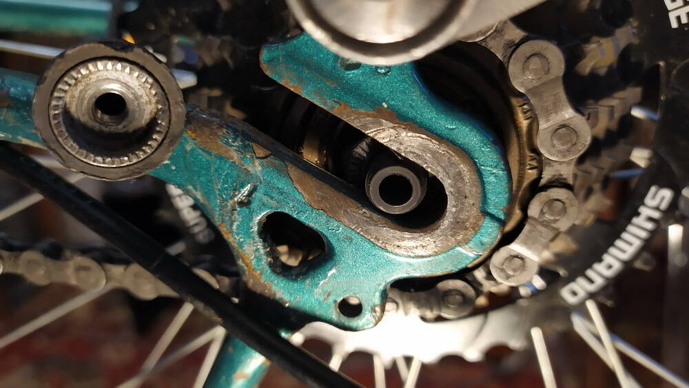

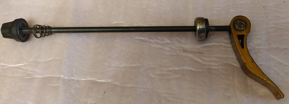

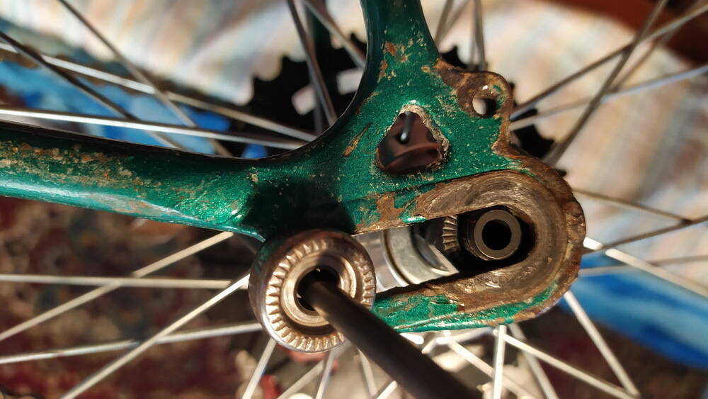

Вчера протестировал один из своих велосипедов.
Заднее колесо на эксцентрике.
excentrik2.jpg [ 88.57 КБ | Просмотров: 5198 ]
Проблема возникла неожиданно.
Даже при предельной затяжке (боюсь что лопнет) правая часть оси сдвигается вперёд и колесо начинает тереть левое нижнее перо.
Особенно часто это происходит при педалировании по неровностям.
Посмотрел на гайку и удивился.
excentrik1.jpg [ 204.13 КБ | Просмотров: 5198 ]
Очень мала площадь контакта с дропом.
Слева, где зажим, чуть больше.
excentrik3.jpg [ 203.91 КБ | Просмотров: 5198 ]
Решил поменять местами зажим и гайку.
Если не получится нормально ездить, придётся ось на болтах ставить.
А если просто длиннее ось поставить?
