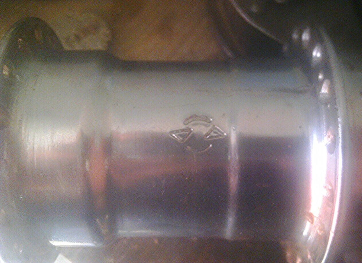

Cкажите вот это штамп какого завода?... Не хвз ли?... Это странно но в сети гуляют штампы каких угодно заводов а велосипедных нет нигде... В результате я только ПВЗ и Саранский завод могу точно идентифицировать. Может создадим здесь коллекцию клейм?... Изображение
Не ХВЗ ни разу. Это передняя втулка с велосипеда Пермского велосипедного завода ("Урал" и "Кама") и судя по форме из 1980-х.
Клеймо на задних втулках имеет абревиатуру "ПЗ".
Да никто не отозвался в пензенской эволюции...
Вот люди на форуме пошли... :twisted:
Я, например, не понял, что КОНКРЕТНО имелось ввиду под словом "штамп". Да и полного представления о том, какое клеймо должно стоять хотя бы на втулках всех моделей ЗИФ/ПВЗ я не имею. :cry:
Ну, если это интересно, то постараюсь коснуться этого вопроса в отдельных темах о ЗИФ/ПВЗ и ММВЗ.
А так мне вообще по всем вело-клеймам нужна информация но ее нет ни здесь ни в сети.
Пройдусь поверхностно, не вникая в подробности ...
Раз уж тема о ХВЗ... Скажу, что его клеймо ни с чем не перепутаешь. На деталях можно встретить клеймо "Харьков" или "ХВЗ" (на системе и шатунах, например, зачастую к надписи "ХВЗ" добавляется еще один символ). Так же следует отметить, что на стаканах втулок в зависимости от модели клеймо вообще может отсутствовать (но это не касается дорожников).
ЗИФ и ММВЗ освещу в их темах, про Пермский ВЗ уже сказал...
ЗИС/ЗИЛ - клеймо "ЗИС" или "ЗИЛ".
ГАЗ - клеймо "ГАЗ", но на задней втулке и шилькике седла может быть клеймо "Горький";
ЖВЗ - передняя втулка "ЖВЗ" или "Ж", задняя - перевернутые треугольники;
ЛВЗ - передняя втулка "ЛВЗ", задняя - "голубь", шильдик седла - "Львів", но в основном на велосипедах встречаются ХВЗшные втулки;
АМЗ - передняя втулка ЖВЗшная, задняя - ХВЗшная;
ШВЗ - передняя втулка "N"("Z") или "T", задняя - ХВЗшная;
РВЗ - у меня информации мало, знаю что задней втулке и шилькике седла "Riga", но так же встречается характеркое клеймо на подобии "V";
Йошкар-Олинский велосипедный завод - задняя втулка с клеймом "СМЗ".
Но это информация не полная, я в детали не углублялся, т.ч. специалисты не особо критикуйте.
Есть и другие
А вообще, советую посетить сайт veloretro.ru :wink:

Раз уж пошла такая тема. Что за клеймо такое?
Комментарий к файлу: торпедо.
IMG_20161106_162145.jpg [ 271.99 КБ | Просмотров: 8219 ]
У меня на раннем ЖВЗ В-110 "Прогресс" стоит.

Хм.. Это уже интересно, думал что какая-то позднятина.
