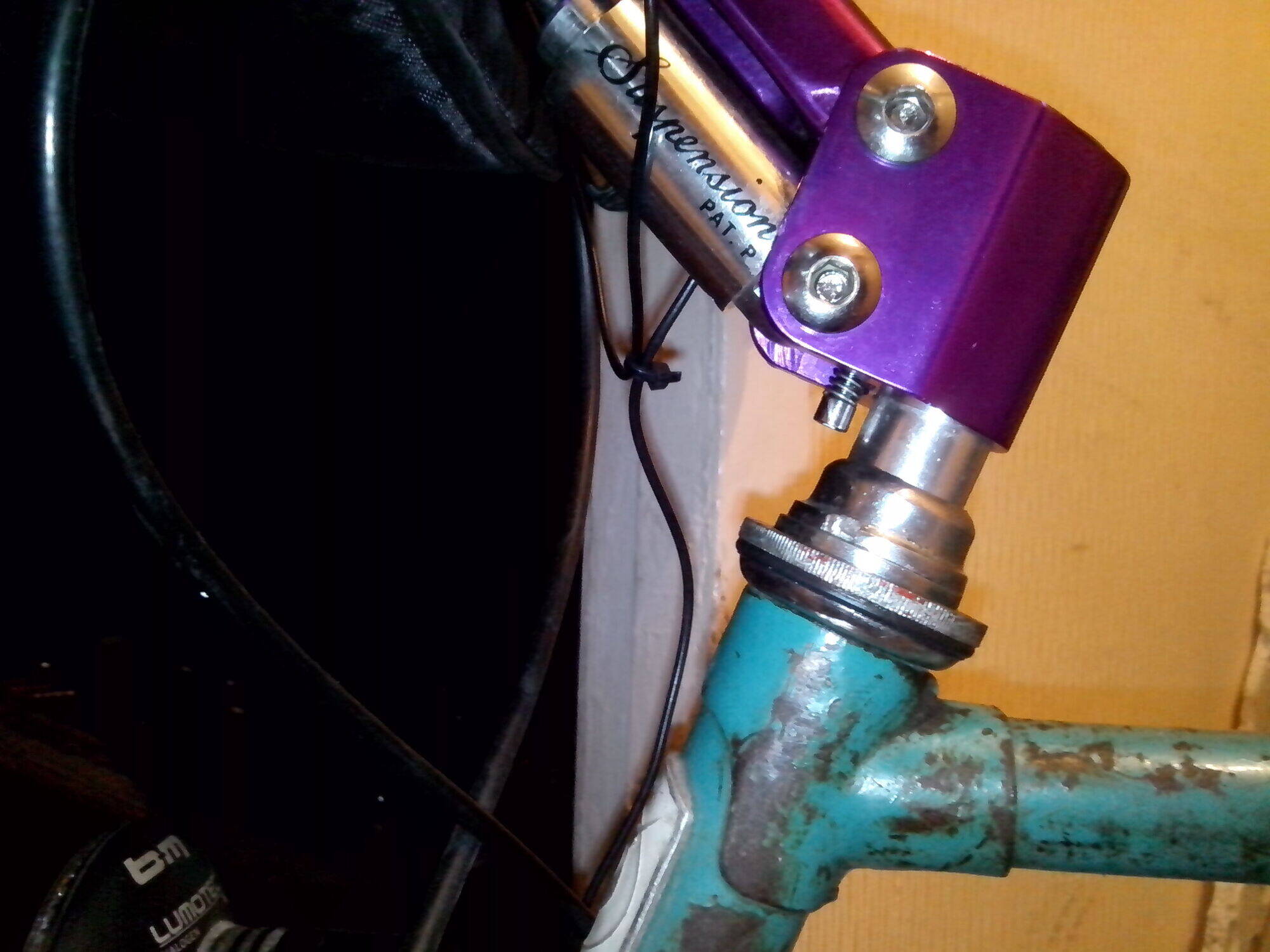

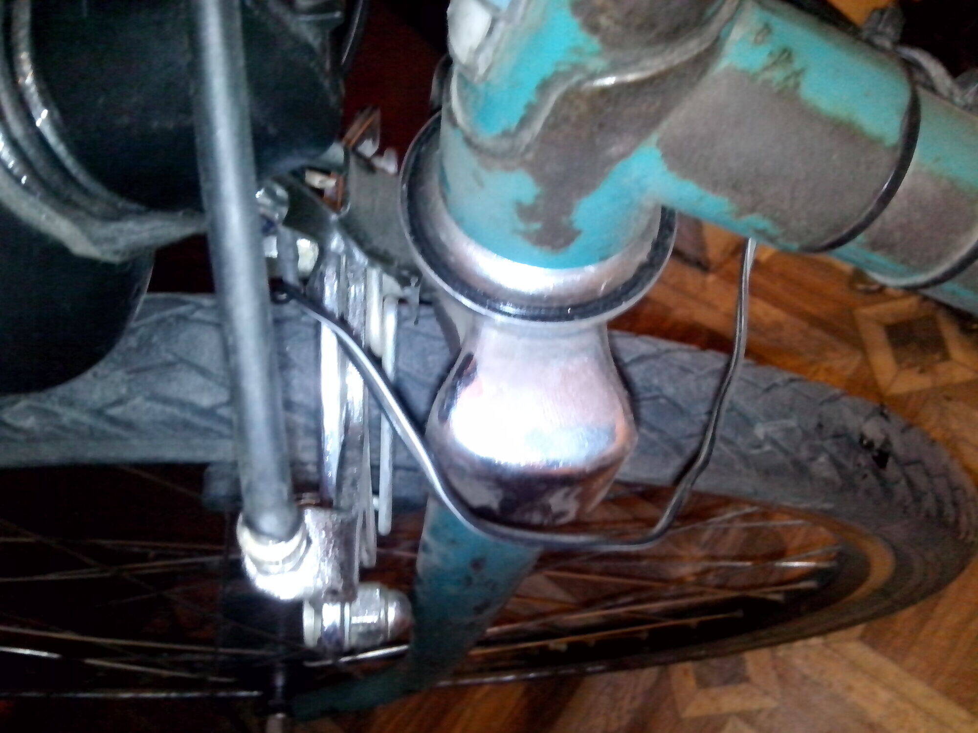

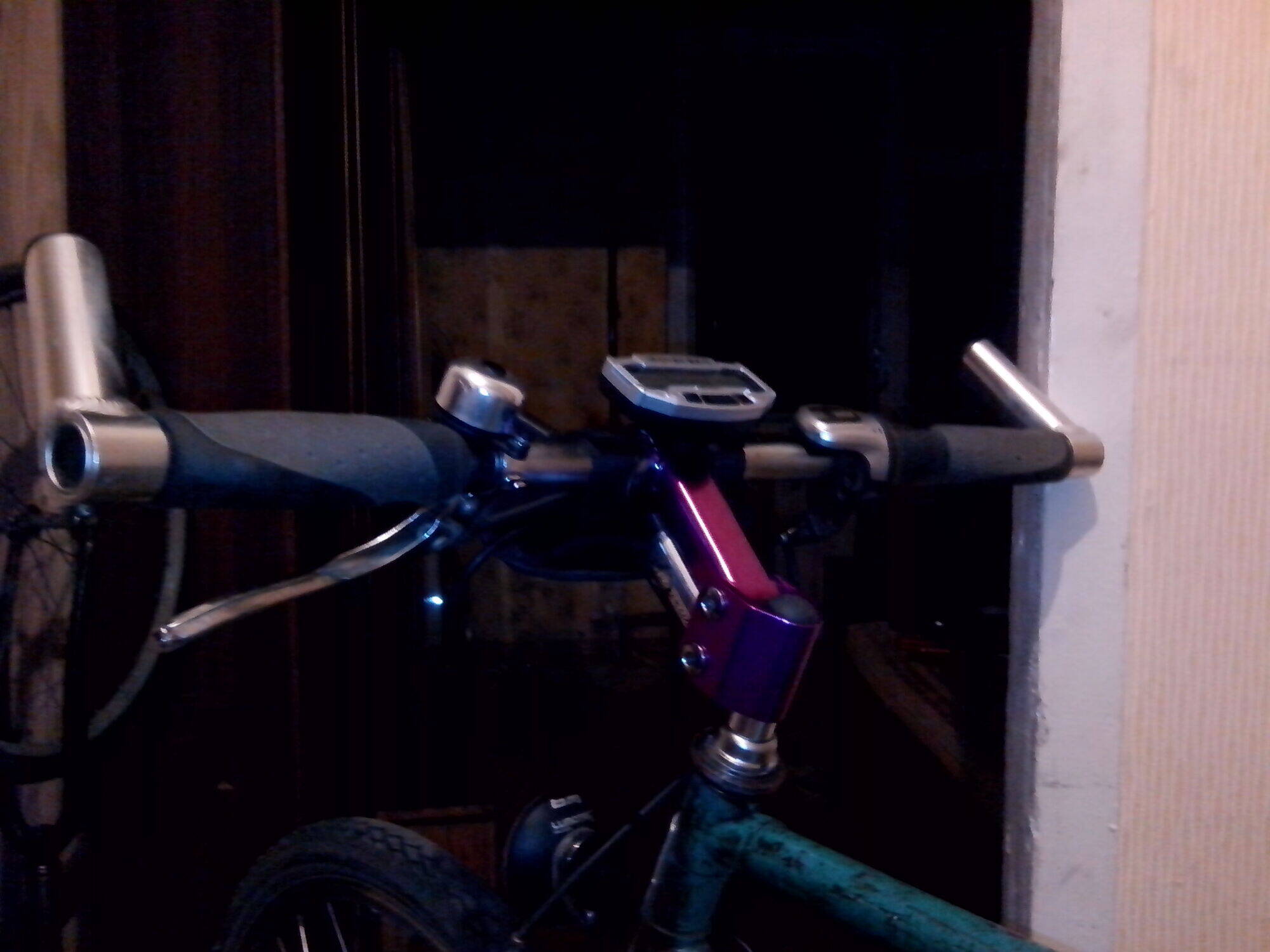

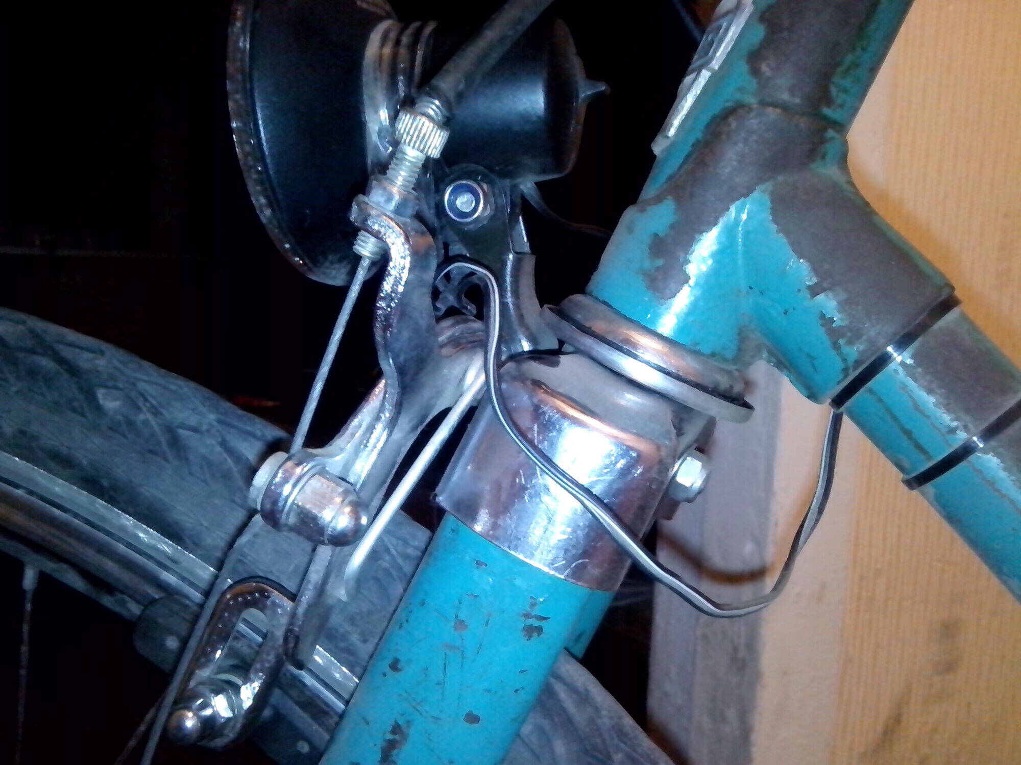

СообщениеДобавлено: 09.11.2015 22:20
Сообщения: 4621
Город: Зеленодольск
Возраст: 56
Зарегистрирован:08.07.2014
Вот как это всё выглядит на рулевой колонке - резинки, пыльник и вынос.
нижний конус1.jpg [ 422.43 КБ | Просмотров: 3047 ]
нижний конус2.jpg [ 459.8 КБ | Просмотров: 3047 ]
верхний конус.jpg [ 366.55 КБ | Просмотров: 3047 ]
вынос с прямым рулём.jpg [ 289.49 КБ | Просмотров: 3047 ]
Рули примерял и так и этак, по-моему лучше подойдёт бабочка. Прямой руль получается слишком далеко от седла, с ровной прогулочной посадкой ездить нельзя. А постоянно нагнувшись не интересно и спина начинает болеть.
Но пока не буду менять, поиграюсь с регулировками жесткости выноса.
Прямой руль информативней получается в таком случае.
На фото верхнего конуса кажется что чашка не полностью утоплена в трубу. Но это не так, поверхности строго параллельны и перпендикулярны, вилка с колесом без руля крутится в любую сторону в подшипниках рулевой колонки как флюгер, без малейшего сопротивления, но и без люфта. Результат долгого и вдумчивого напиллинга и молотковой терапии :D
И раритетных советских подшипников с толстенным сепаратором - больше, к сожалению, таких нет.
Да, там ещё резиновое колечко под верхней гайкой, так что рулевая сверху герметична (на самом выносе пластиковая заглушка).
Как показала практика, дождь умудряется затекать внутрь рулевой и в подседельную трубу рамы.
Теперь рулевая застрахована от такой неприятности, а за подседельную буду думать. Там разрез мешает применить обычное резиновое кольцо.
Продолжение истории там >
