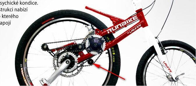

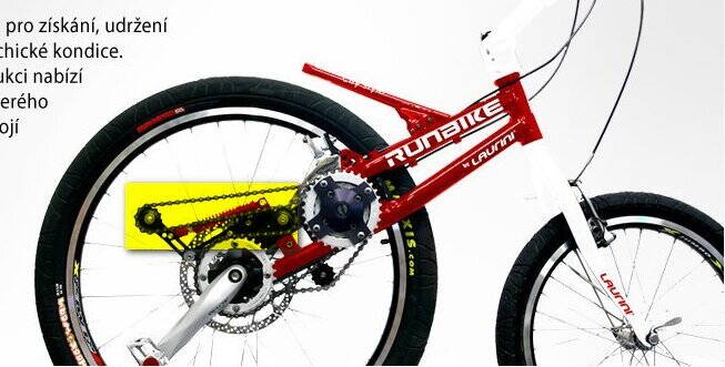

на продовження розмови про компактні ТЗнМС:
"Біговел" від чеських конструкторів. Краще перекласти назву не зміг :D От якби мені хто пояснив, як там трансмісія працює? :shock:
Ще одне посилання від andr : https://www.youtube.com/watch?v=naXjjuGMM1Q
Мені таке сподобалось... :roll:
Ну "другий" мені подобається і легко виконати такий, на перший погляд :yes: Він максимально наближений до моделі класичного поняття - велосипед.
А ось "перший" може це якийсь різновид "дірект драйву" ?! Хоча по відео, що Олексій скинув, не видно, щоб назад педалили... ?!

Не, тот фитнес-аттракцион с директ-драйвом мало общего имеет. Точнее, он подобен директ-драйву на одной скорости, причём только первая ступень.. Там и там принятая как бы сложеная пополам цепная передача. Только сделано это по разным причинам.
Первая ступень (от звезды системы до промежуточного вала) двухскоростная. Перекидка (передняя с обычного) висит на промежуточном валу. Там звёзды разные, поэтому на разных передачах цепь должна иметь разную длину. Вот для этого цепь и вытянули назад в виде сопли, и натягивается это красной пружиной. Точно так же блок роликов обычной задней перекидки натягивает цепь. Фактически, вот эти детали - натяжитель. По смыслу, принципу и назначению аналогичны блоку роликов с пружиной обычной задней перекидки:
runbike1.jpg [ 69.74 КБ | Просмотров: 4699 ]
За этой передачей прячется вторая ступень - от промежуточного вала к задней оси. Вот видна её цепь и натяжной ролик. Похоже, там передачев больше нет, и этот ролик просто обводит цепь вокруг пера вилки. Ось заднего колеса толстая и полая, ось каретки проходит сквозь неё. Такие втулки - это очень новые и прогрессивные технологие. Видал многоместные гоночные велосипеды (типа сиксдемы) с такой задней втулкой. Там самый задний гонщик силдит "на багажнике" . 1890-х гг, как всё новое :D
runbike.jpg [ 67.2 КБ | Просмотров: 4699 ]
И да, передача с промежуточным валом выбрана для того, чтобы поднять расчёт с 1:1 (который неизбежен при прямом приводе типа "педали из колеса) до какой-то приемлемой величины. А две скорости - это типа бонус.
Так я это всё понял.
Конструкция забавная, налицо интересная игра инженерного ума. Фитнесс и аттракцион. И бабла на дураках сварят. Как транспортное средство оно смешно. (MWL, а чего мимо кунсткамеры? Добавил бы :smile: )
