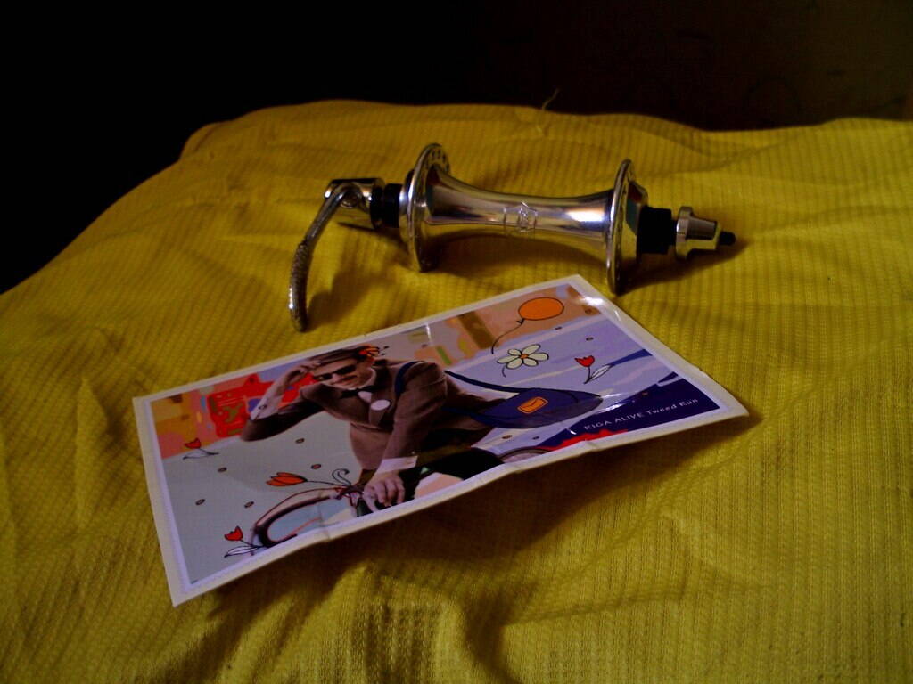

:Yahoo!: Приятнейший подарочек получил ажно из Риги от Gagarinsа "С приветом с Рижского взморья":
PICT0091.JPG [ 138.53 КБ | Просмотров: 5329 ]
Юриюс, огромное спасибо! :beer:
Пристрою на один.. ну это ещё даже не проект - концепция :yes: Оно ещё в голове, и то не очень ясно - а втулочка к нему уже есть :-P Причём очень даже попадает в концепцию
А на прикольной открыточке вел у чувака с рамой, которая даже по цвету с Табуреткой совпадает :D
Поеду на дачу к паутине :ROFL: Она в такое время года каждое утро новая ВЕЗДЕ :smile:
хоть беззубим ротом пошамкаю -таку втулку на стеннд треба а не на велосипед
:good:

Рад, что понравилось. А то у меня лежала, лежала в ящике стола, я ее всё зеленым камушком тряпочкой поглаживал, а всё колесо не собиралось на ней (решил остаться на своих сунтуриках).
Ну, а когда соберешь, то обязательно покажи. Кстати, втулка, вроде как из группы Athena средне-старых годов (но могу и ошибаться), если надо для запротоколирования :D
