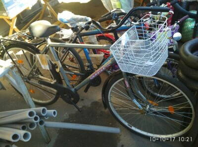

Хвз уже как года три закрыли а новые велы все ещё продаются.
Какоеж было мое удивление когда его увидел в моём городе. Точ такой же как мой 14 года, только с корзинкой. педалии седло в комплекте другие.

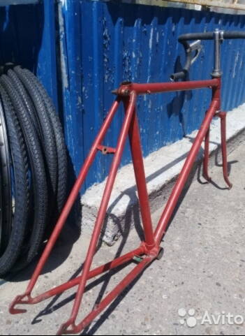

Полистал тему, но так и не понял что за рама мне досталась.
78 год. Темно-зелёная, на наклонной трубе родная наклейка спорт и крепеж насоса.
Бывший хозяин (мужик лохматых годов) сказал что он раньше был с баранчиком и на трубках

Semenp
а мостики какие? трубчатые или жесть? а те части, где выбит номер и вешается переключатель какие? плоская жесть или литьё?

Сообщения: 3
Город: Минск
Возраст: 32
Зарегистрирован:20.04.2018
Дропауты похожи на литые. Мостик задний точно НЕ трубчатый
Дело в том что рама вроде как нормальная, но прогнила в 1 месте на верхней трубе. Хочется узнать что за он и есть ли смысл прилагать усилия
Вилсет и поменять могли...

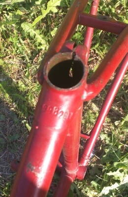

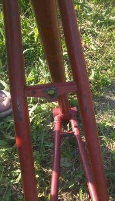

Всем привет. Помогите идентифицировать раму ХВЗ. Год выпуска 1982, на раме вертикальные бонки, год выбит на верхней трубе, возле подсидельной трубы.
IMG_20180623_162816-01-03.jpeg [ 107 КБ | Просмотров: 11767 ]
IMG_20180623_162728-01-04.jpeg [ 90.47 КБ | Просмотров: 11767 ]
Screenshot_20180623-201520-01.jpeg [ 133.72 КБ | Просмотров: 11767 ]
Screenshot_20180623-201528-01.jpeg [ 137.08 КБ | Просмотров: 11767 ]
Screenshot_20180623-201536-01.jpeg [ 129.64 КБ | Просмотров: 11767 ]
 Заголовок сообщения: Re: Эволюция велосипедов ХВЗ
СообщениеДобавлено: 28.06.2018 06:47
Сообщения: 1830
Изображения: 45
Город: РФ г. Мытищи
Возраст: 63
Зарегистрирован:20.10.2010
Миша, пошкребите более вдумчиво год! :twisted:
У Вас "Спутник" В-34 1962 года выпуска. :roll:
