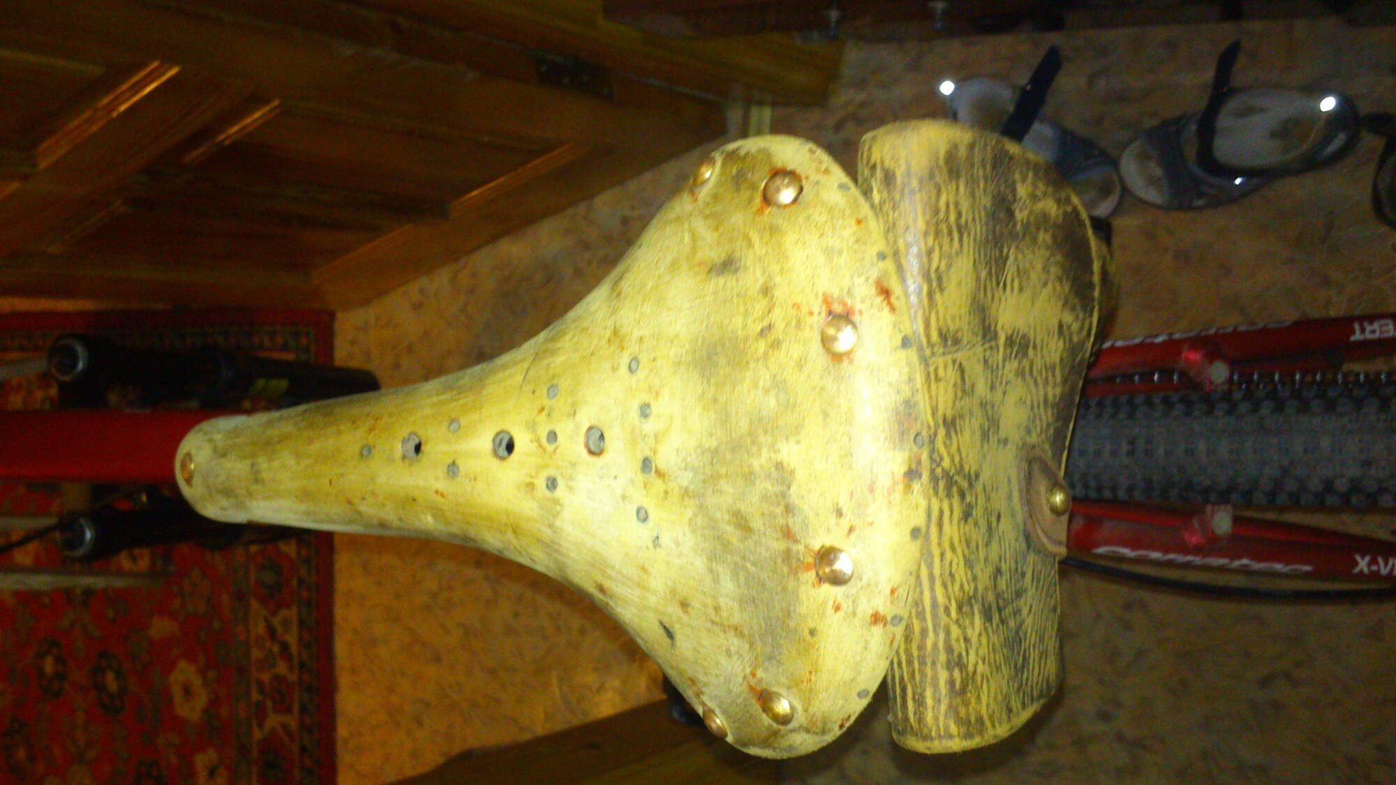

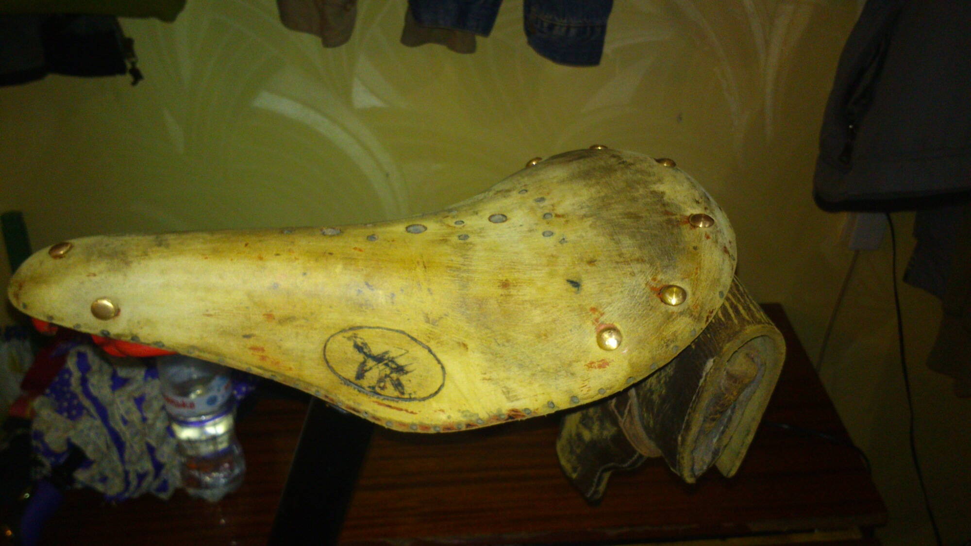

с удовольствием перечитал всю тему! спасибо! начал ее читать уже после того как нечто сподвигло купить меня на барахолке вполне сносное седло. жесткое, не продавленное, не лопнутое не треснутое. кожа звенит как фанера. кожу красить не стал. хочу брутального вида, слегка зашкурил, переклепал. рельсы покрасил. подкладку отодрал и выкинул. Примечательно что доп.вентиляционные отверстия были изначально, и мало того все седло по периметру очень ровно пробито ДО(!) того как были установлены родные заводские заклепки. В целом процесс вникания в тему, начиная с покупки-изучения темы-установки принес массу позитива, чего и всем желаю!
