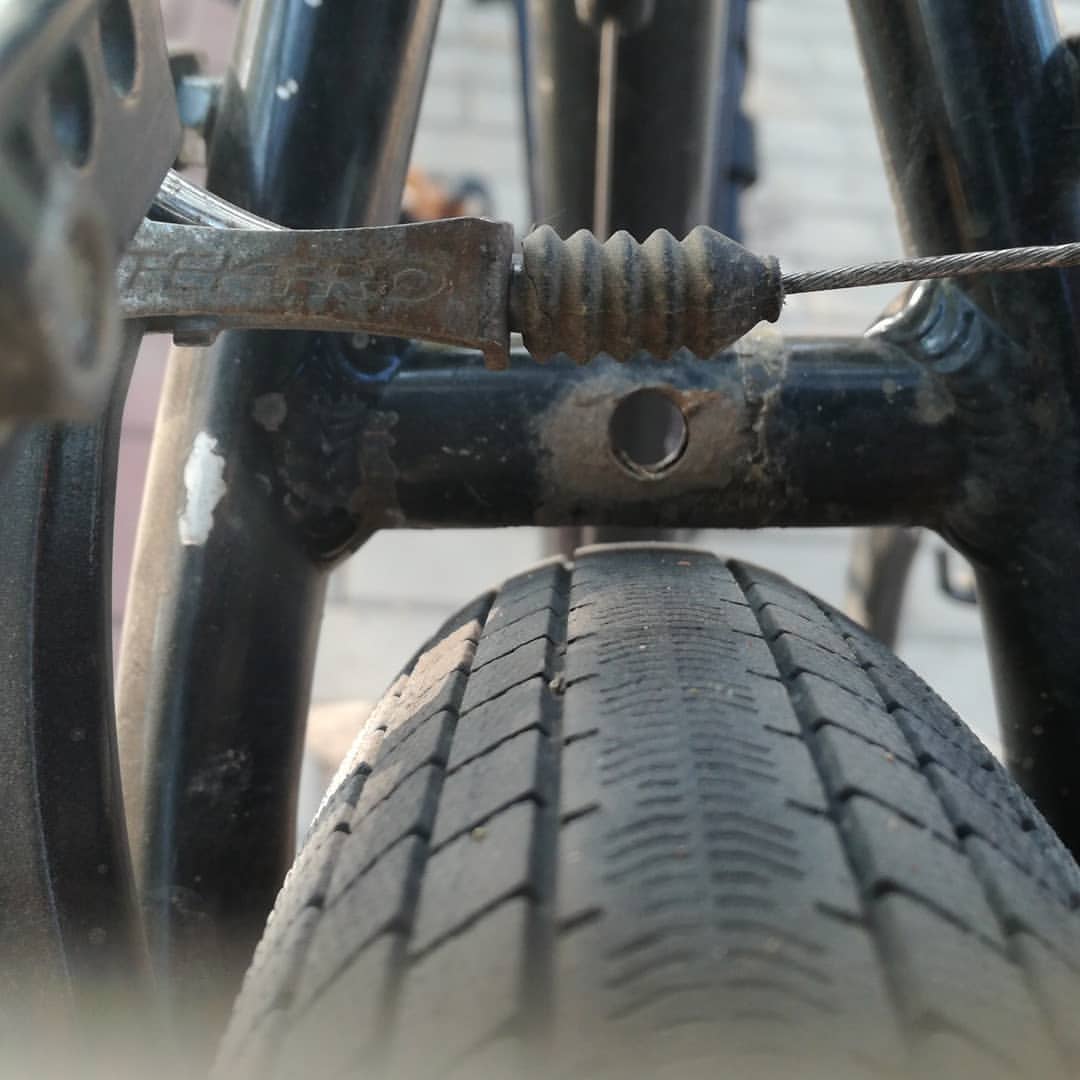

Чорный пятница принес чорные покрышки Continental Retro Ride 28x2.20 за 400грн/пара.
Если что, я принимаю ставки "влезет-невлезет".

 Заголовок сообщения: Re: Dmytren`s shed / мой сарайчик
СообщениеДобавлено: 20.11.2019 01:19
Сообщения: 9586
Изображения: 96
Зарегистрирован:16.11.2011
Там больше не осталось? А может и кремовые есть или серые?
NO FAT NO PARTY
СообщениеДобавлено: 20.11.2019 20:35
Сообщения: 3201
Изображения: 48
Город: степь
Зарегистрирован:03.02.2012
Всё. Балунер окончательно :D
СообщениеДобавлено: 20.11.2019 21:15
Сообщения: 3824
Город: Cro-Moly
Зарегистрирован:11.11.2008
не влезет
