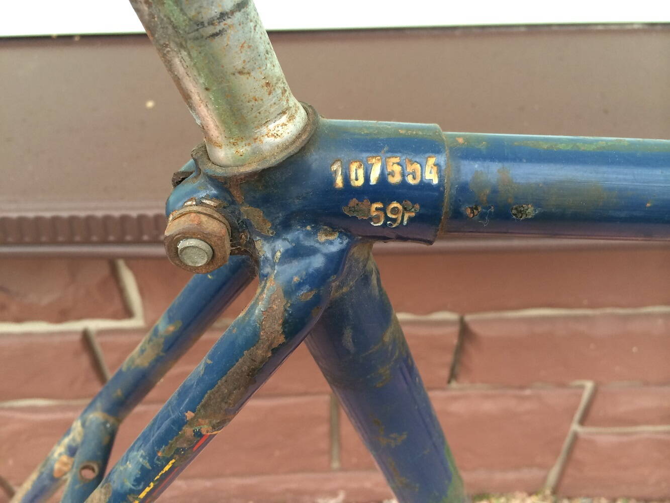

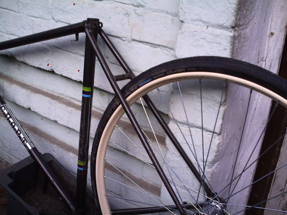

Дойдет дело, попробую, рама синяя
IMG_1306.JPG [ 285.24 КБ | Просмотров: 5519 ]
IMG_1305.JPG [ 448.82 КБ | Просмотров: 5519 ]

:yes: Будет ааффигенно. Только шины обязательно чисто чёрные - без полосок и т.п.

Неплохо (снова чистое ИМХО), когда рама и крылья одного цвета. А обода тогда или металл (хром, алю), или таки крашеные в RAL 1015 :D . При белых (лучше бежевых) шинах хороши чёрные обода.

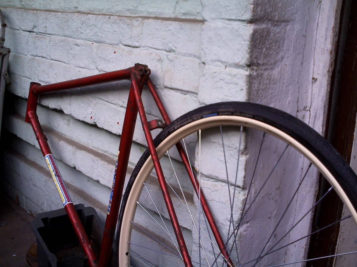

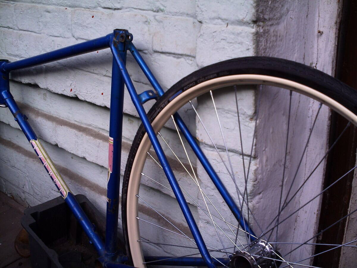

Вот обод цвета RAL 1015 с разными цветами рам, в т. ч. свежеприехавшим красным металликом (не успела рама приехать - уже в куче экспериментов задействована :lol: , впрочем её главный эксперимент ещё впереди :roll: ) Фотки не очень хорошо передают всю прелесть, цвет обода на экране не совсем похож - вживую мне это больше нравится. Велосипед приобретает какой-то.. хз... старинно-уютный психологический оттенок..
PICT0096.JPG [ 230.84 КБ | Просмотров: 5473 ]
PICT0095.JPG [ 229.85 КБ | Просмотров: 5473 ]
PICT0094.JPG [ 228.82 КБ | Просмотров: 5473 ]
