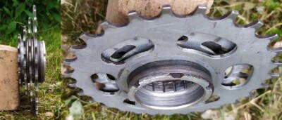

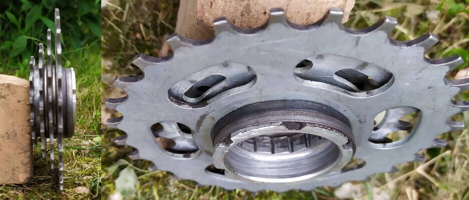

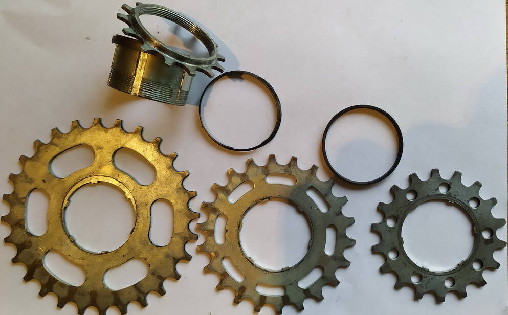

Также этим способом легко разбирается трещотка ХВЗ Турист.
treschTurist.jpg [ 185.17 КБ | Просмотров: 10010 ]
Это может быть нужно для переворота изношенных звёзд.
И сейчас думаю над заменой проставок между звёздами для обеспечения "правильного" шага между ними.
Т.е., шаг около 5 мм обеспечит индексное переключение именно на данной трещотке.
Что позволит использовать стандартные индексные манетки.
Гибрид Спорт-Спутник
Простой гибрид – «Турист»
Азы (антимракобес)
 Заголовок сообщения: Re: Актуальное крокодиловодство
СообщениеДобавлено: 05.08.2020 12:43
Сообщения: 832
Город: Мінск
Зарегистрирован:25.12.2009

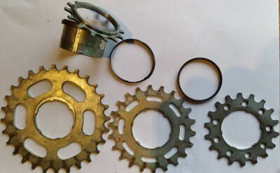

Заменил штатные проставки ХВЗ трещотки на самодельные кольца из проволоки диаметром 3 мм.
Шаг стал 5 мм, кроме 4-й звезды. Там гайка-звезда. Стачивать её по высоте или нет - вопрос.
Скоро протестирую данное решение в поездке.

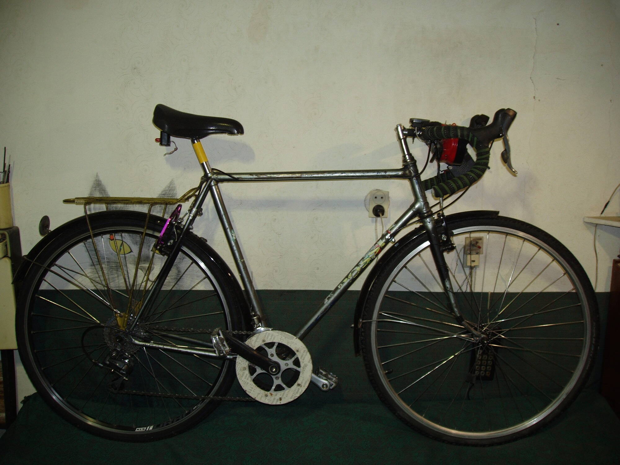

Прокатился.
Всё гут.
Индексное переключение в норме.

Ну что, проставки из проволоки - остроумно. Можно подобрать любую толщину, да и делать легко. Как называется ваша модель манеток?
Кстати, у рамы цвет хороший. А что за ободья?

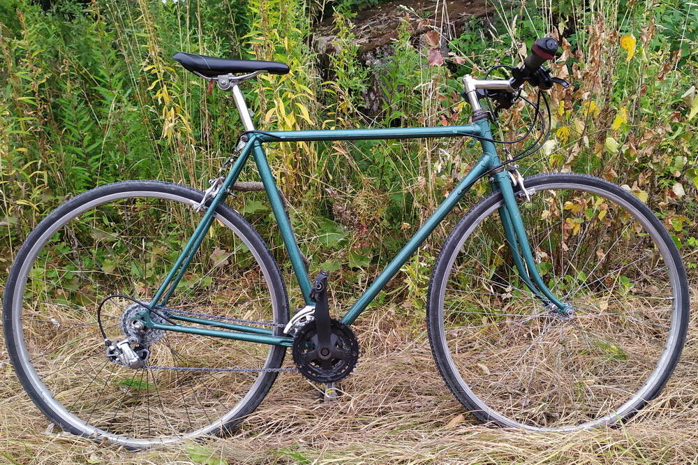

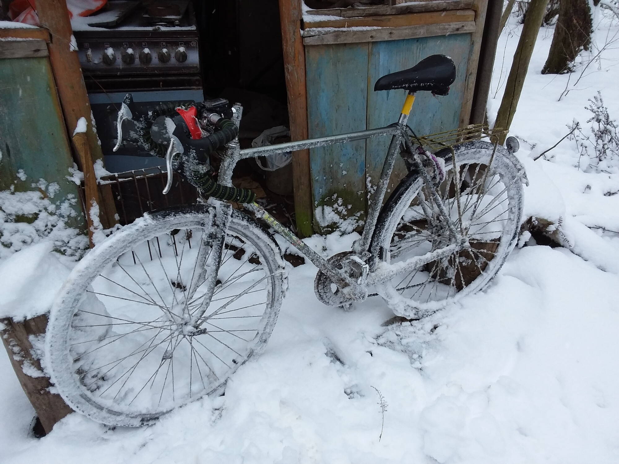

Відпишусь і я трохи по темі. Є у татка отакий корч, і мені не вдалося його викрасти, щоб втопити у місцевому ставку.
Довелося вчєпити пару деталей. Щоб він був бодай безпечним для життя, бо гальма не працювали, була купа гнутих і лопнувших деталей, 2 серйозних ДТП...
Спочатку була вирівняна рама, наварені півоти для міні-вібрейків, рідні гальма - неробочий шлак, Alhonga та подібне не набагато кращі, нормальні краби не налізуть на 35мм покру з крилом.
Замінені колеса, переклюки, крила, педалі на напівконтактні, поставив дуали Claris 3x8 після зимової поїздки, коли не міг переключити передачі на слизькій дорозі вверх. Зараз ще стоїть система Ultegra 36-46t 170mm
У ровер вкладено біля 150$ при ціні у 40-50$
Ровер як був тупим 14-и кілограмовим корчєм так ним і лишився. Якщо поставити обвіску за 1000$ то стане 11-12кг і таким самим тупим. Тому апгрейд ХВЗ не має сенсу впринципі - тільки заміна зношених деталей на аналогічні. Іноді сам використовую цей корч для поїздок у село. Не жалко у будь-яку погоду. Сподіваюсь його колись вкрадуть.

Alexey2000 писал(а):
Далее, изношенные звёзды были обновлены с помощью болгарки.
Сегодня проверил - отлично. Цепь не скачет.
Катался, но заметил таки проблему. Проскоки таки есть при сильном нажатии.
Неприятные такие. Вроде всё отлично, но как только в крутую горку привставать, то проскакивает.
Всё таки, болгаркой не получается сточить одинаково для всех звёзд. Вот и скачет цепь.
Ну, поставил новую трещотку с большой звездой Megarange.
Удивился, как стало удобно ехать в крутую горку.
Вроде же всё просто, но только сейчас подумал, что надо было давно иметь такую трещотку.
СообщениеДобавлено: 16.06.2021 16:37
Сообщения: 4271
Город: batym, Israel
Возраст: 64
Зарегистрирован:10.08.2007
Держа болгарку руками и используя обычный диск - трудно.
А сделав элементарную приспособу для поворота и фиксации звезды и ограничительный упор и площадку для строго перепендикулярного звезде положения и подачи болгарочного диска, и сделав край диска(стопочки дисков) в точный профиль впадины звезды - реально. Но зачем, если только у вас не прорва бедных катальцев? Это имело смысл в велошколах, в прокате велов, в ремонте развозных грузовелов. А ради одного вела?
Ещё такую работу успешно делали, используя деревяшечный высокооборотный фрезер, смонтированный в столе, с высокооборотной фрезой. Сама фреза - не дешевая, но позволяет получить весьма приличное качество и быстро.
