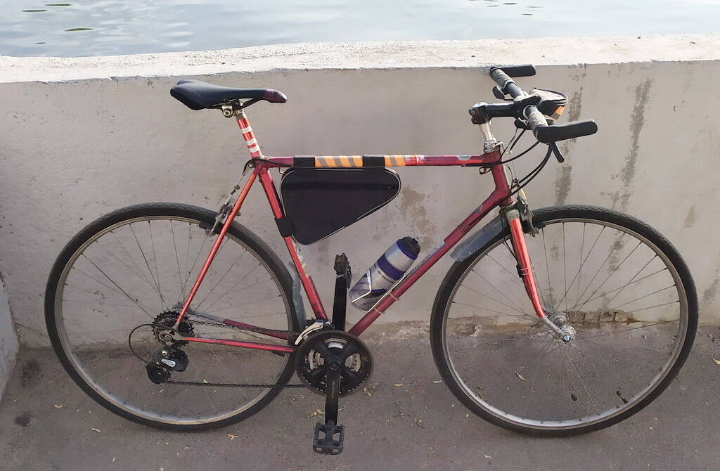

Переделал свой СШ 71 года из грэвела в гибрид.
Руль баран с пистолетами и шоссейная система мне не подходит.
Я по городу езжу (у нас только по тротуарам разрешено), и не хватает передач шоссейной системы.
И руль неудобен.
Поэтому передела в гибрид.

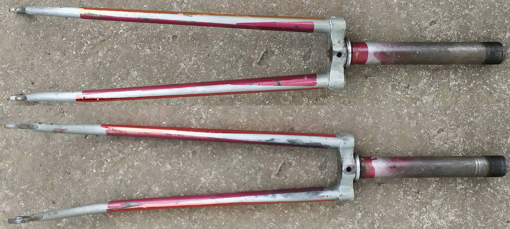

Заметил проблему с вилкой. Немного тянуло в сторону.
Снял, измерил геометрию. Одно перо было на 5 мм дальше от оси штока.
Начал ровнять, удивился, перья вилки СШ очень мягкие оказались.
Не ожидал.

Тоже тянет в сторону но ровнять вилку страшно- вдруг сломается, она такая мягкая

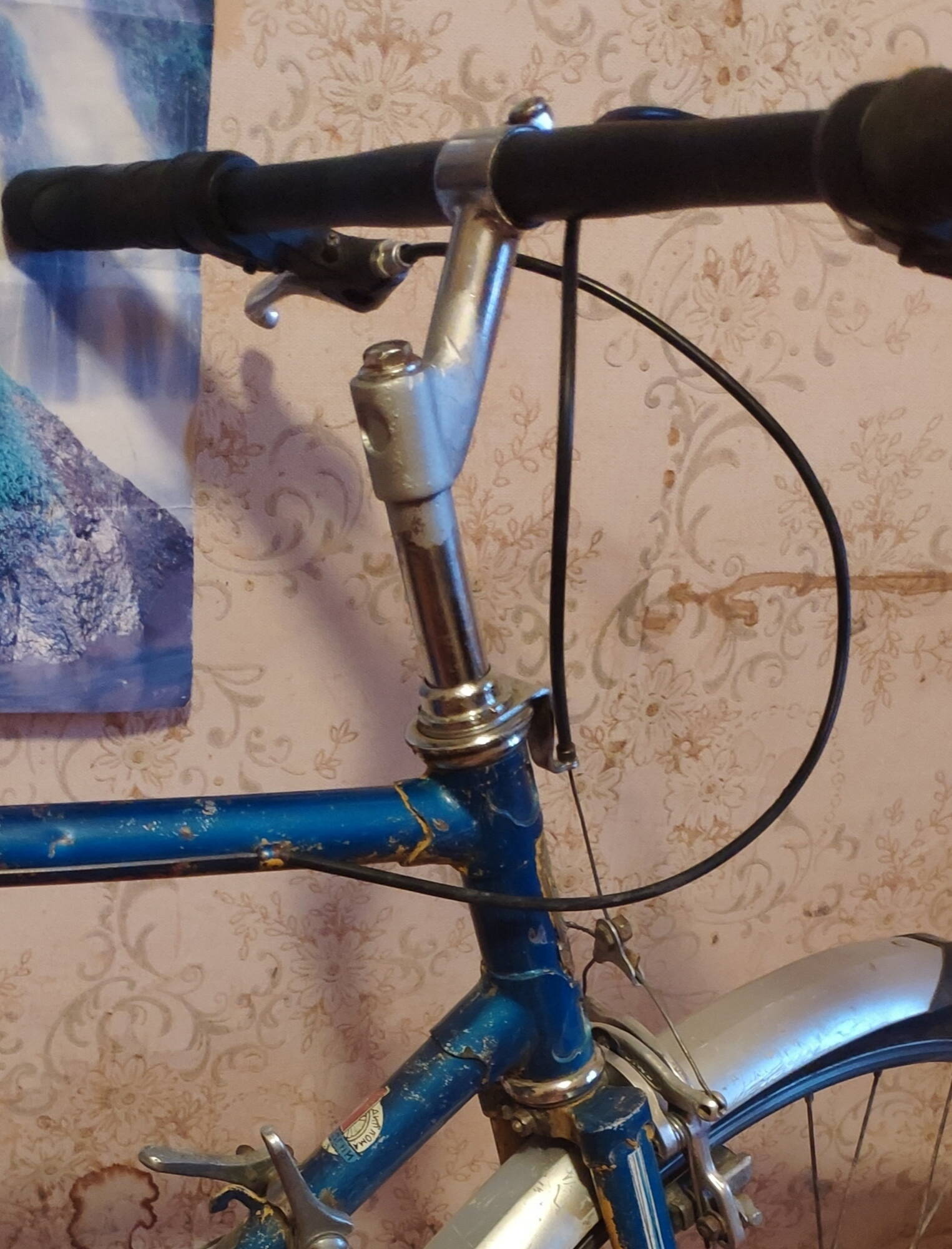

Переварил вынос руля вверх- стало намного удлбней

У вас вертикальная посадка. А руль горный.
Лучше сюда дорожный поставить.
У меня товарищ на СШ так ездит. Говорит, что нравится.
