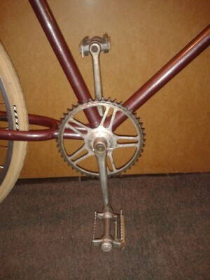

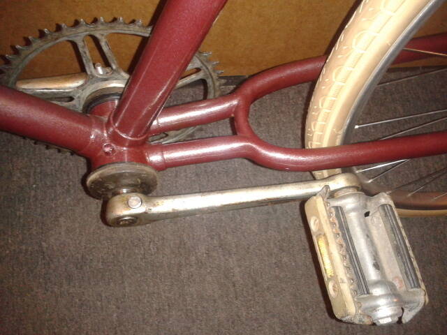

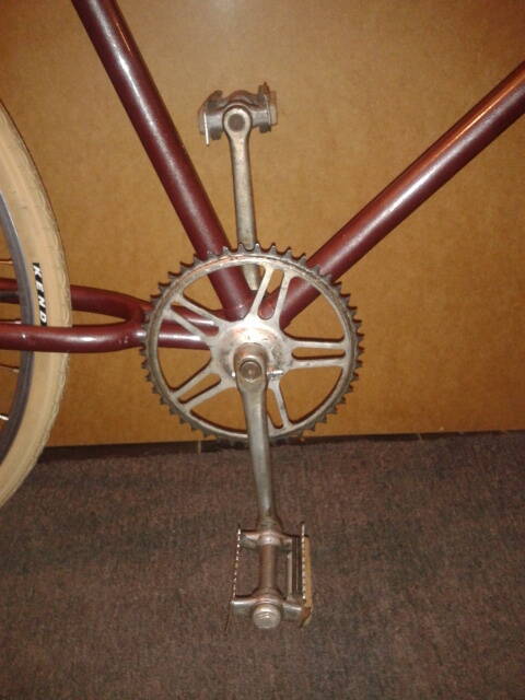

немного сдвинулась работа :cool:
собрал АИСТовскую каретку и шатуны, педальки от старт шоссе старые пригодились.
2014-03-24 18.38.03.jpg [ 142.45 КБ | Просмотров: 1562 ]
2014-03-24 18.37.20.jpg [ 155.69 КБ | Просмотров: 1562 ]
Kisa давно говорил бери обычную каретку, так что Kisa был прав :good: , кстати на Куреневке вне базара нашел мужичка который из Харькова мелочевку привозит иногда. клинья встали как родные, посмотрим как ходить будут.

Во, вот это по-нашему, по-бразильски :D А я как раз с твоей подачи (обсуждение несколько страниц назад) наоборот, другу на Минск втулил российские промы-203, но тоже под клинья :smile: И систему точно такую же - специально искали с этим рисунком.
Вид теперь довольно кошерный. А что кислотой не обрабатывал детали - тускловатые кажется?
А чё им не ходить? Забил ровно? Подтянул? Подбид-подтянул-подбил-подтянул? :ROFL: Будут ходить, если советские. Тут ещё высказывается рацпредложение прогревать шатун кипятком перед этим. По идее, смысл есть - вроде нежной горячей посадки получается. Но я ещё не пробовал.
забивал если честно - просто забил до упора и затянул... дело в том, что я напарился с левым шатуном и подбивать и подтягивать не было уже сил. а работа шла так - ставлю на место шатун вставляю клин а шатун о раму бьёт... с*ка, я и каретку разбирал два раза, думал както может сдвинуть ось левее, всё это проходило под бархотный звук болгарки режущей бетон в соседней квартире и ритм перфоратора бьющего, я так понимаю, прорезаный бетон... бошка квадратная, нифига не клеится и тут..... бах по мозгам, прозрение приперлось .... я шатун не той стороной тулю :facepalm: пипец, я минут пять наверное сидел и тупо ржал.
кислотой решил не обрабатывать, типо оно реально всё ретро, да и ездить начну оно штаниной пропалируется.
П.С. похвастаюсь ещё немного - сегодня набрался ещё немного опыта: младшему братушке двоюродному старый горняк подняли из пепла, может кто помнит были такие как Silver Bike, лет 18 уже сегодняшнему. В общем разобрали утром, помыли покрасили раму в черный мат, пока всё сохло скупились запчастями - систему, педальки, тросики, рубашки, каретку на промах, переклюки, колодки на тормоза и собрали это все после обеда... получился довольно солидный апарат. правда уже в процессе настройки тормозов меня шокировал факт того что V-брейки пластиковые :shock: !! как так?
:ROFL:
А вот это волевое решение, как минимум, любопытно :yes:

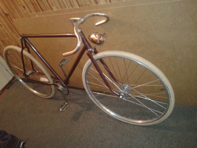

а симпотний велік виходить :yes:
сподобалось ,до речі як виглядає та система .... і скажу є секєс в клинах :yes:
А шо тут з сідухою ?!
с кем не бывает :-P
с сидухой пока пауза, глагол 26.0 в поиске, а сидуха скорее всего будет кожанная советская, или б/у брукс. на салндо бывают недорогие.
