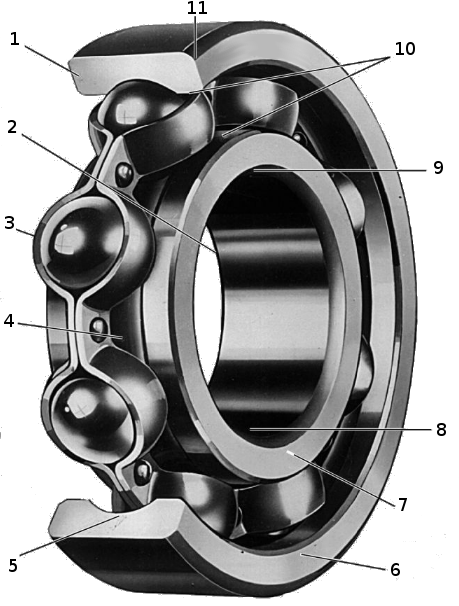

Что на Вашей схеме изображено я так и не понял.
А подшипник выглядит вот так, как в прикрепленной картинке. Клин в нормальных подшипниках отсутствует в принципе.
Если Вы имели несчастье ездить на таких, как на Вашей схеме, то это действительно несчастье.

Вы глубоко ошибаетесь. Если Вы разберетесь подробнее в устройстве шарикового подшипника Вы поймете мою схему.
Ваша ошибка: Вы думаете, что радиус шарика и радиус канавки одинаковы.
Это не так. Они не могут быть одинаковы. Это не выполнимо физически. Если это сделать, подшипник невозможно будет провернуть. Радиус канавки больше и шарик катится по линии, а не по вогнутой плоскости, касаясь в одной точке.
В роликовых подшипниках ролик катится по плоскости касаясь линией образующей цилиндр. В этом случае площадь соприкосновения много больше и подшипник такого типа и получается намного выносливей.
А клин там выделен красным.
:ROFL:
Жгите дальше!
Всегда любил теоретиков.

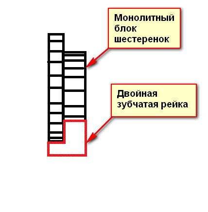

Я понял, что имел ввиду коллега Victor Reshetnjak (кстати, как обычно, я сам об этом и не задумывался :D ). Если радиус шарика и канавки одинаков, происходит явление, подобное этому - нарисовал, как смог, в Пэинте:
654.gif [ 8.41 КБ | Просмотров: 964 ]
Блок шестерёнок разного диаметра не может катиться по сдвоеной зубчатой рейке. При одинаковой угловой скорости зубьев на соседних шестернях, их линейная скорость по двойной рейке стремится быть разной. Из-за этого оно заклинивается. Или вырывает зубья. Места зацепления шестерен со своими рейками - это, условно, соседние точки касания шарика и дорожки под него. В случае шарика будет наблюдаться проскальзывание и износ. Поэтому действительно, имеет смысл радиус дорожки делать несколько бОльшим, минимизировав контакт до точки. Косвенно это подтверждается опытом: не очень тщательно сделанные подшипники на шарах не шлифуют - только термообрабатывают. Так вот после небольшого пробега отчётлива видна узкая полоска в месте касания, а не выработка по всей ширине канавки.

СообщениеДобавлено: 31.01.2014 09:57

Конические подшипники я привёл, как наглядный пример, который каждый видел. Что в коническом, что в радиальном подшипнике рассматриваемые явления одинаковы.
Проскальзывания не происходит на неизношеном подшипнике - для чего и упоминалась та узкая дорожка-след шариков. В дальнейшем смазка минимизирует лавинообразный износ от этого проскальзывания.
