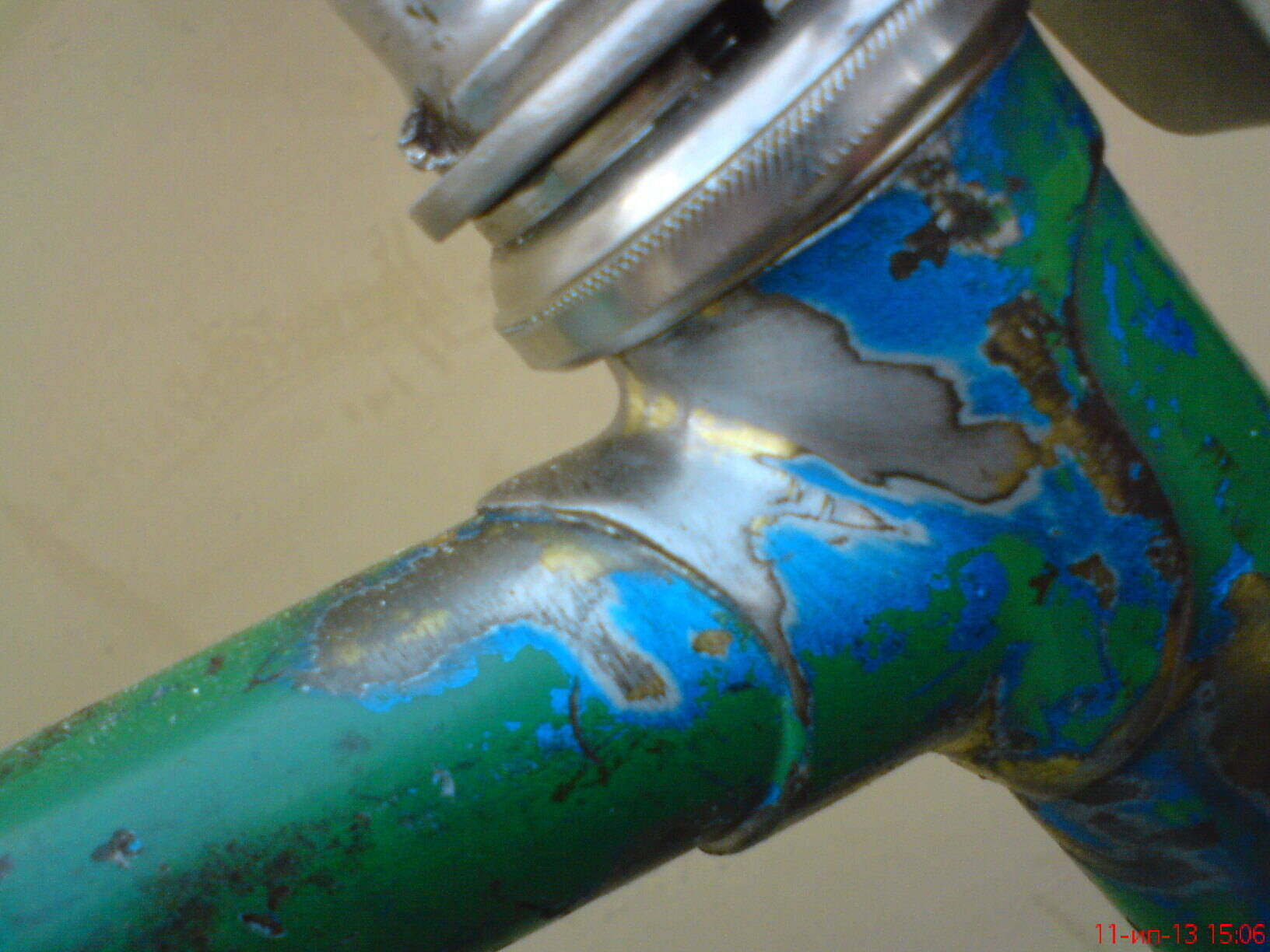

Что касается покраски порошковым лаком,то эта мысля у меня с самого начала проекта вертится в голове.Как раму зачистил в районе рулевой.Там пайку видно отлично.Вот фото одно из первых.
У меня теперь вопрос собственно,как лак держится?под лаком метал не тускнеет?

Вот вилка на фото по ссылке так выглядела перед покраской :yes: Металл тускнеет только сразу в процессе - видимо как-то реагирует с лаком при полимеризации. Поэтому он становится более серым (на тех моих фотках видно), а припой из жёлтого приобретает красный медный оттенок (там тоже видно). Но потом же оно так и консервируется навсегда. Держится - наждачкой доолго оттирать. Порошок - сила! :D

Я просто фотками любовался,а там ведь все написано,спасибо что продублировали!Мне всегда нравился чистый метал.
Потом ее к сожалению покрасили...если найду фото,то добавлю.
