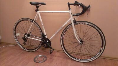

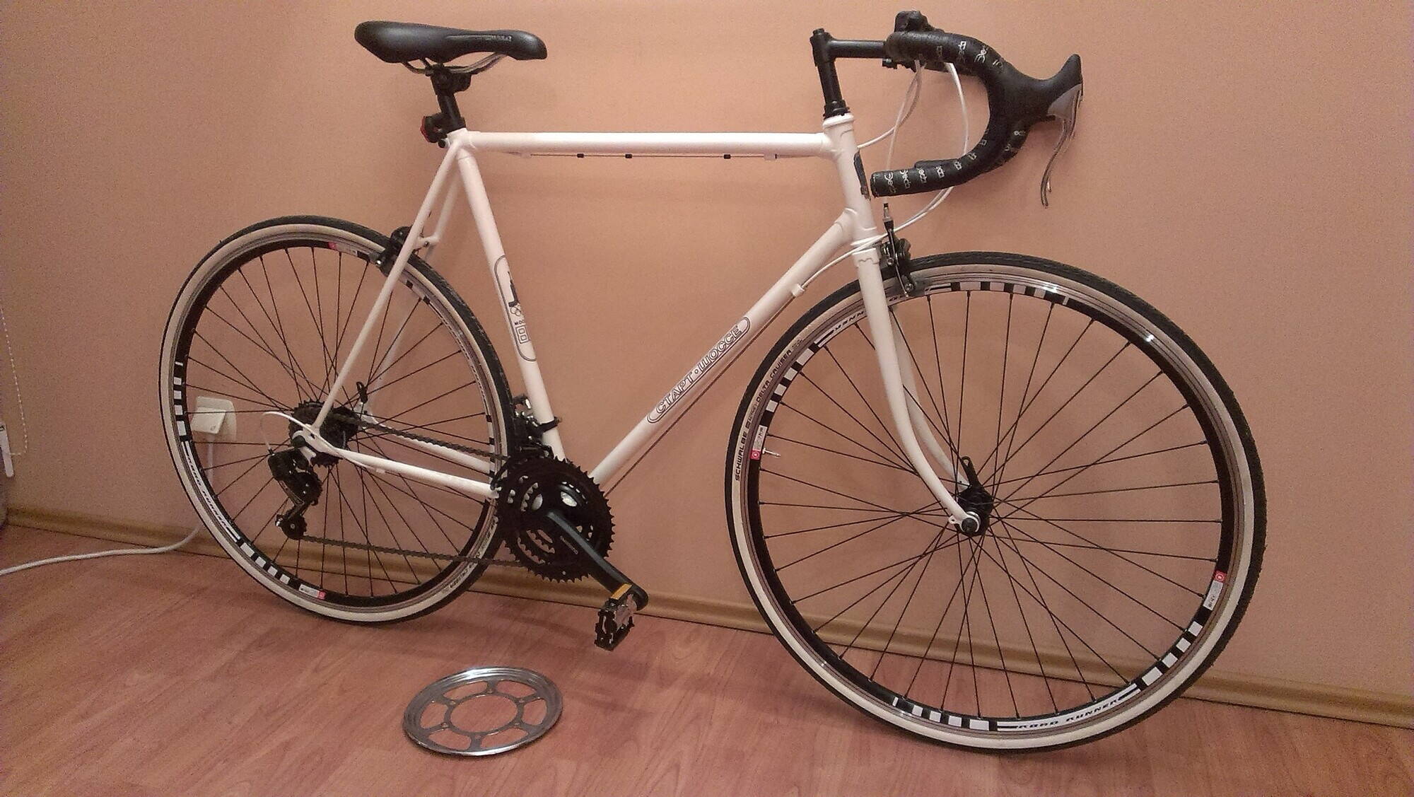

Друзья, пришёл сын и сделал "работу над ошибками".
Снял тарелку сзади (срезал и выкинул) и снял защиту с системы.
Сказал : - "Не вздумай больше ничего менять, всё супер.
Если так нужна защита- покрась мою-старую от СШ и прикрути. Систему не меняй - бред(выброшенные деньги)."
IMAG0645,.jpg [ 845.56 КБ | Просмотров: 3860 ]
Если будете менять положение тормозных ручек, то так к сведению, классическим вариантом считается опора их концов на красную линию.
Я уже понял, что надо будет подправить.
то руль непропорционально далеко
Это надо не один раз мне проехать, чтобы понять.Пока доволен.
Что касается заводских разработок, то я являюсь ярым презирателем спиз... ой, разработок ХВЗ и их пособников - это - десятилетия отстоя,
застоя и анахронизмов. Каждый спортсмен в любой велосекции то и дело искал чем заменить морально устаревший обвес стартиков. Нет ничего зазорного в том, чтоб поставить больше звезд и т.д.
Даже не думал, что ХВЗ отстой. Так все нахваливают. Тут прочитал недавно - вообще подобный моему велу продали за 20 000 гр.
http://www.velokiev.com/forum/viewtopic.php?f=89&t=121792 Правда с историей какой то. Но мне мой и без истории нравится.
Нравится, что я его возродил, и он радует мой глаз :smile:
Припоминается мне, что в инструкции к велосипеду было написано: "Тормозные ручки должны быть установлены на линии продолжения нижней трубы рамы".
Принял к сведению, будет чем удивить мастера, когда приеду :smile:
Это и есть главный критерий оценки! :smile:
И я того же мнения :smile:

Напрягает только окрашенная рулевая
Ну да, меня тоже напрягает слегка.Толи её аккуратно зачистить, то ли оставить-витают сомнения.
Но при приближении к велу, с целью - "разглядеть по лучше, может всё-таки зачистить"
- сомнения как-то улетучиваются и всё остаётся - как есть :smile:

С приваркой бонок к легированной раме решение.. ээээ.... смелое
Решение далось не сразу :sad: консультировался с очень опытными сварщиками. Рискнул.

Причём здесь сварщики? Такое и обезьяна приварит - не отвалится. Хрен с ними, с бонками, я за раму переживаю. Сталь, из которой сделаны трубы, содержит легирующие присадки - хром и др. От высокой температуры они выгорают, и сталь локально в этом месте меняет свою марку на ХРЖ (Хреновое Ржавое Железо). Неприятностей стоит ждать по границе поражённого участка (в случае сварки полуавтоматом он мал, поэтому граница проходит совсем рядом вокруг бонки).
При любой сварке сталь разогревается до 1500°, присадки при этом тю-тю, естественно. Пайка латунью происходит примерно при 900°, что уже лучше, а серебром - при 600-700°, что вообще идеально для тонкостенных легированных труб. Так вот, когда руки мои были ещё совсем кривыми и не умели обращаться со сваркой или горелкой, отдал я раму опытным сварщикам. Паяли бонки латунью. Припаяли отлично: швы-залюбуешься, ничего за лет 5 не отвалилось. Но. В одном месте трубу перегрели. Речь идёт о температуре слегка за 1000°. Через некоторое время трещина красиво показала границу перегретого участка. Трещина росла-росла, пока труба не лопнула при аккуратном съезде с бровки. Я её соединил подручными средствами и много лет она ещё работала на дачном алкобайке. Ни одна бонка так и не отвалилась - сварщики-то опытные...
З.Ы. Рамы дорожных, складных, детских велов, постперестроечных "Туристов" и др., сделанные из обычной стали (типа Ст20) электросварку переносят спокойно - сам иногда не брезгую.
